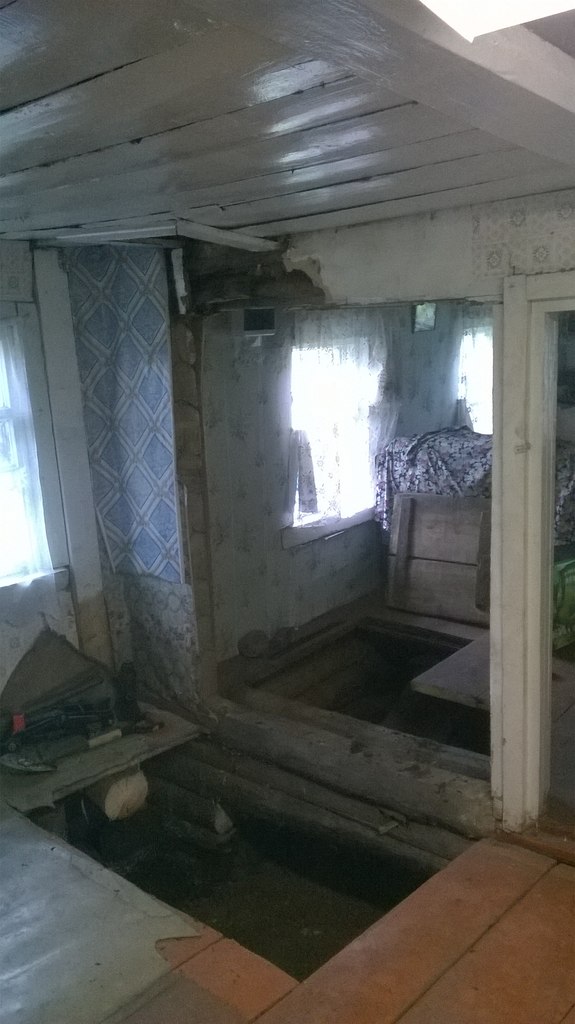

Доброго времени, форумчане. Отопительно-варочная печь будет находиться непосредственно в проеме стены на месте старой. Старая стояла без фундамента, на полу. В подвале залита фундаментная плита. До уровня пола будет выложено старыми кирпичами на раствор. Собственно, вопрос такой: как лучше обойти балки(их там две)? Вплотную к бревнам или же оставить расстояние? Может кто сталкивался с подобным.

 Просмотров:  764 раз(а)

В идеале, балки распилить и концы поставить на столбики. Хуже, но можно обойти кладко с зазором на возможное смещение.

Иван, полностью убрать балки не получится,т.к. дом расползется. Я убрал нижние две( были гнилые), но этого конечно не достаточно.

дом пятистенок?

Сруб стянуть шпильками (2 шт.), приваренными к арматуре не менее Ф-20.
После этого удаляются венцы нижние Razz
Арматура свободно должна располагаться в фундаменте, не будучи связанная с ним.

Рубленый дом будет стоять даже если вырезать все стены оставив только углы и сопряжения и верхнюю обвязку. Печей в простенки напихано немеряно и всегда резали весь проем , куда он разьедется.

Нет,дом состоит из двух раздельных половинок.

Можно во обще вариант залить фундамент то с одной стороны для печи, и еще один для другой печи. Будет две или можно одну если хватит обогрева от одной. Что бы задняя стенка печи прогревала другое помещение.

Там ещё западня виднеется, погреб рядом, видимо... Заглубить фундамент ниже подполья, нижнюю колоду оставить, и выкладывать печку на двух опорах. Но следом вопросы с трубой возникают, где и как её выводить... Sad
