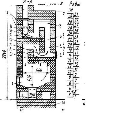

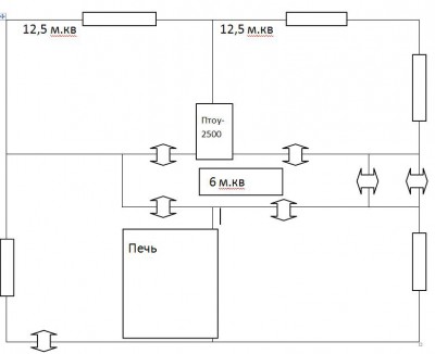

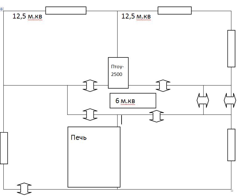

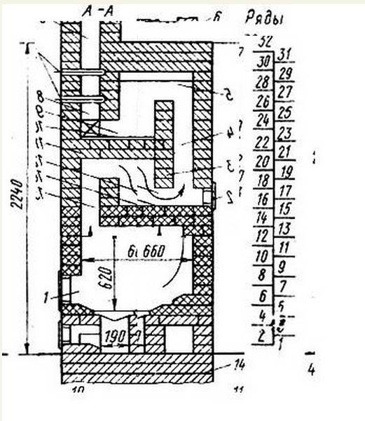

В доме с постоянным проживанием планирую установить ПТОУ 2500 общая площадь отапливаемых комнат в районе 31 м.кв (2 жилых приблизительно 25 метров и коридор 6 метров). 2 вопроса:
1) хватит ли этой печи для отапливания этих помещений?
2) старый щиток был с трубой над топочной дверцой. Можно ли сделать данную печь с таким разворотом? Размер старого щитка был 3 на 4 кирпича.

СообщениеДобавлено: Пт 10 Июль 2015, 06:14 Ответить с цитатойВернуться к началу
1). еле-еле хватит, а сделанная из шамота нижняя часть будет перегреваться. Лучше таки сделать как было---прежняя печь длиной 4 кирпича. а лучше 4,5. Ширина будет 2,5 кирпича, зато топливник будет из красного (витебского конечно же) футерованный шамотом наребро. (Шамот ША-8 -в ОМА).
2)Печь можно сделать с любым пасположением трубы Sad
СообщениеДобавлено: Пт 10 Июль 2015, 07:30 Ответить с цитатойВернуться к началу
1) Лучше чуть увеличить(см вложение).
2) Что за разворот?
ЗЫ. конструкция устаревшая, лучше сделать в двухконтурном исполнении...

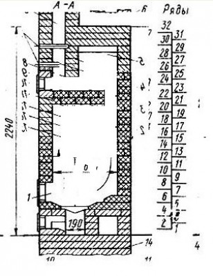

2 ) вот вариант и бросил с таким расположением. он будет жить? или каким либо другим путем можно было трубу вывести?
Юрий

1 ) Тянуть по длинне на кирпич или менее?
2) В оригинале хайло с тыла. В моем варианте (с целью вывести трубу на лицо) верх печи с 13 ряда полностью развернут и хайло стало на топочной дверцей.
Юрий

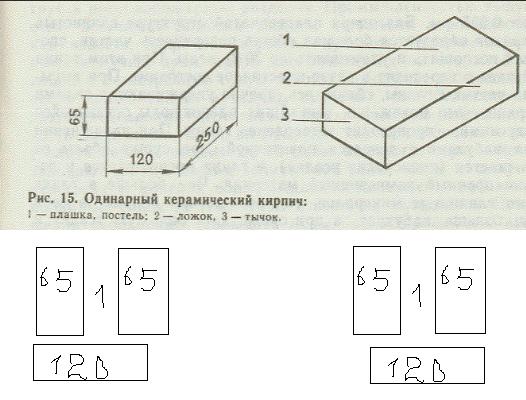

internet_pechnik доброго вечера. Не подскажете футеровка по такому варианту http://air-hot.ru/index.php/pechiikaminy/otopitelnyepechi/107-op-2x2 будет не плохо?[/url]
Юрий
СообщениеДобавлено: Вт 14 Июль 2015, 06:04 Ответить с цитатойВернуться к началу
конечно лучше чем наплашку. Особенно если зазор сделать 1 см. Вот тока топка сузится немного бо 6,5+6,5+1=14см

СообщениеДобавлено: Вт 14 Июль 2015, 10:36 Ответить с цитатойВернуться к началу
Доброго утра, internet_pechnik. Не понятно откуда 14 см? Confused

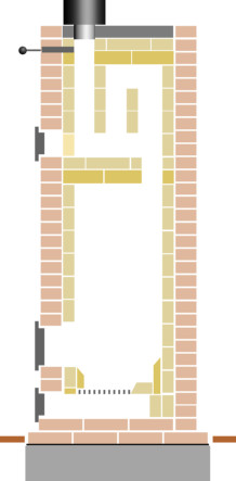

СообщениеДобавлено: Вт 14 Июль 2015, 11:53 Ответить с цитатойВернуться к началу
1. на пол-кирпича.
2. тогда лучше сделать так(см вложение), но в двух-контурном исполнении, с облицовкой на ребро.
Twisted Evil
Доброго вечера, Шура. Что получим по характеристикам в таком варианте исполнения? И может где есть данной печи? По внешнему виду похоже на 2х колпаковый вариант. Топка футеровка шамотом на ребро я так понимаю + облицовка обыкновенным? Будет ли прогреваться хотя бы середина или сразу все вверх до первой перекрыши? Но вариант интересный Smile
Юрий
СообщениеДобавлено: Вт 14 Июль 2015, 20:37 Ответить с цитатойВернуться к началу
Кузнец111 писал(а):
... По внешнему виду похоже на 2х колпаковый вариант.
На самом деле, это доработанная ПТОУ, которая не является чисто колпаковой, у неё колпак только в верхнем ярусе.
Кузнец111 писал(а):
Топка футеровка шамтом на ребро я так понимаю + облицовка обыкновенным?
Я говорил о двух-контурном конструктиве, с шамотным ядром(на ребро). Облицовка может быть хоть на ребро, хоть на плашку и вообще, из любого подходящего материала(камень, тротуарная плитка, талькомагнезит и т.п.).
В Вашем случае, я рекомендую облицовку красным кирпичём на ребро, типа как здесь: https://www.forumhouse.ru/useralbums/6958/view

СообщениеДобавлено: Вт 14 Июль 2015, 23:19 Ответить с цитатойВернуться к началу

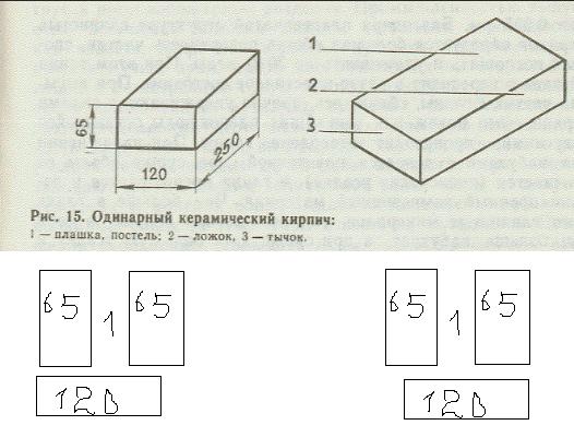

internet_pechnik обратил внимание на некоторых порядовках печей во время футеровки кирпич ложком распущен на 2. Раз это применяется в практике то , впринципе топка сузится не должна, если применить такой кирпич. А по характеристика вместо ША 8 можно и ША 5 применить
Кирпич огнеупорный ША-5, ША-8
Кирпич огнеупорный ША общего назначения по ГОСТ 390-96
Кирпич ША 5
Размеры 230*114*65
Вес/кг. - 3,2
Шт./на поддоне 330
Кирпич ША 8
Размеры 230*124*65
Вес/кг. - 3,7
Шт./на поддоне 297

СообщениеДобавлено: Ср 15 Июль 2015, 06:13 Ответить с цитатойВернуться к началу
У ША-8 всегда длина была 250.

СообщениеДобавлено: Сб 18 Июль 2015, 11:44 Ответить с цитатойВернуться к началу
Доброго дня.
Slaws Вы правы , здесь вероятно была опечатка на сайте давшем эту инфу. Тем более сейчас перечитав свою же инфу понял что нет смыла бать ША-5, так как кирпич буду ставить на ложок а его размер в ША-5 и -8 одинаков. С учетом зазора между кирпичами размер топки таким образом уменьшиться максимум на 4-5 см, что впринципе, я так думаю, не критично.
Шура благодарю за схему, но вынужден буду отказаться от этой мысли, не хватит квалификации начинать 1 печь с такого проекта Sad .
В итоге остановился на варианте ПТОУ 2500 с футеровкой топки. Уехал складывать печь на сухую.

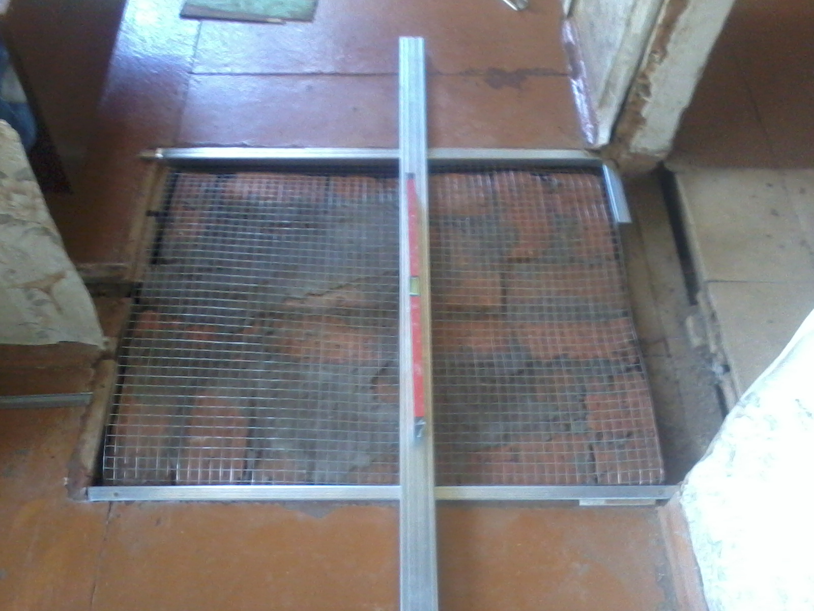

СообщениеДобавлено: Сб 18 Июль 2015, 22:37 Ответить с цитатойВернуться к началу
Кузнец111 писал(а):
Фото отчет , если интересен выложу здесь.
Интересно...

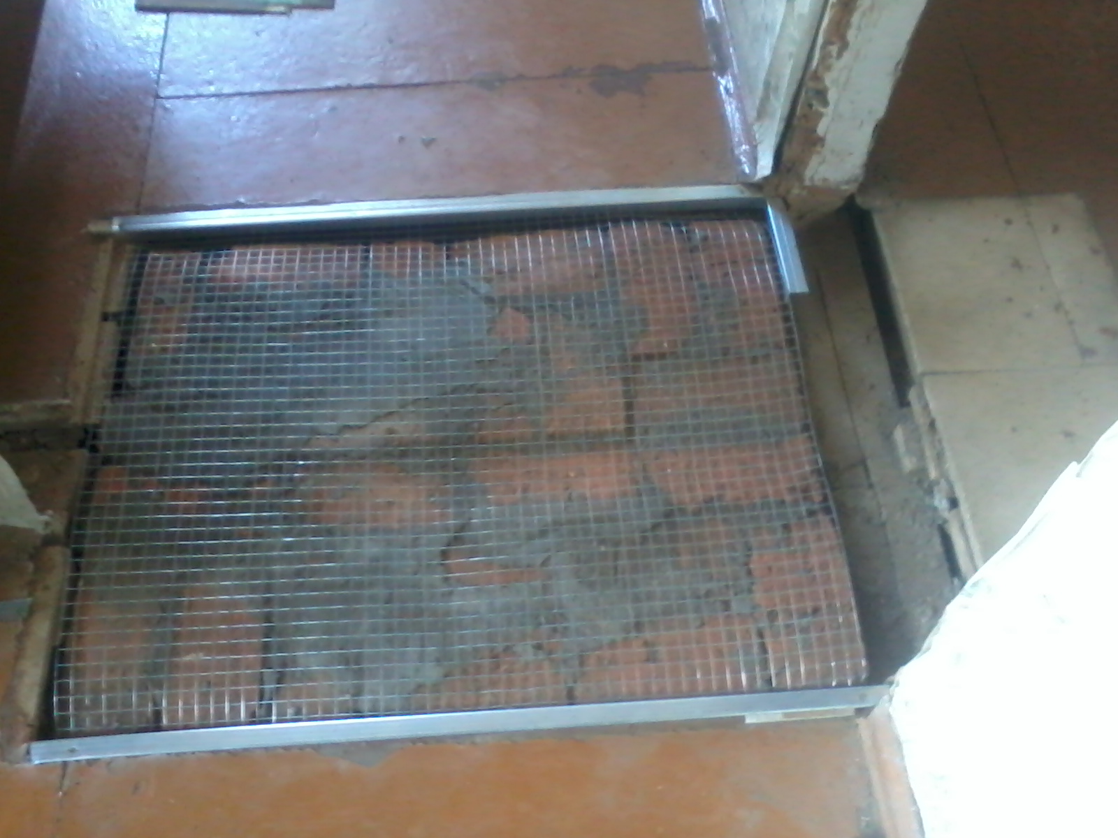

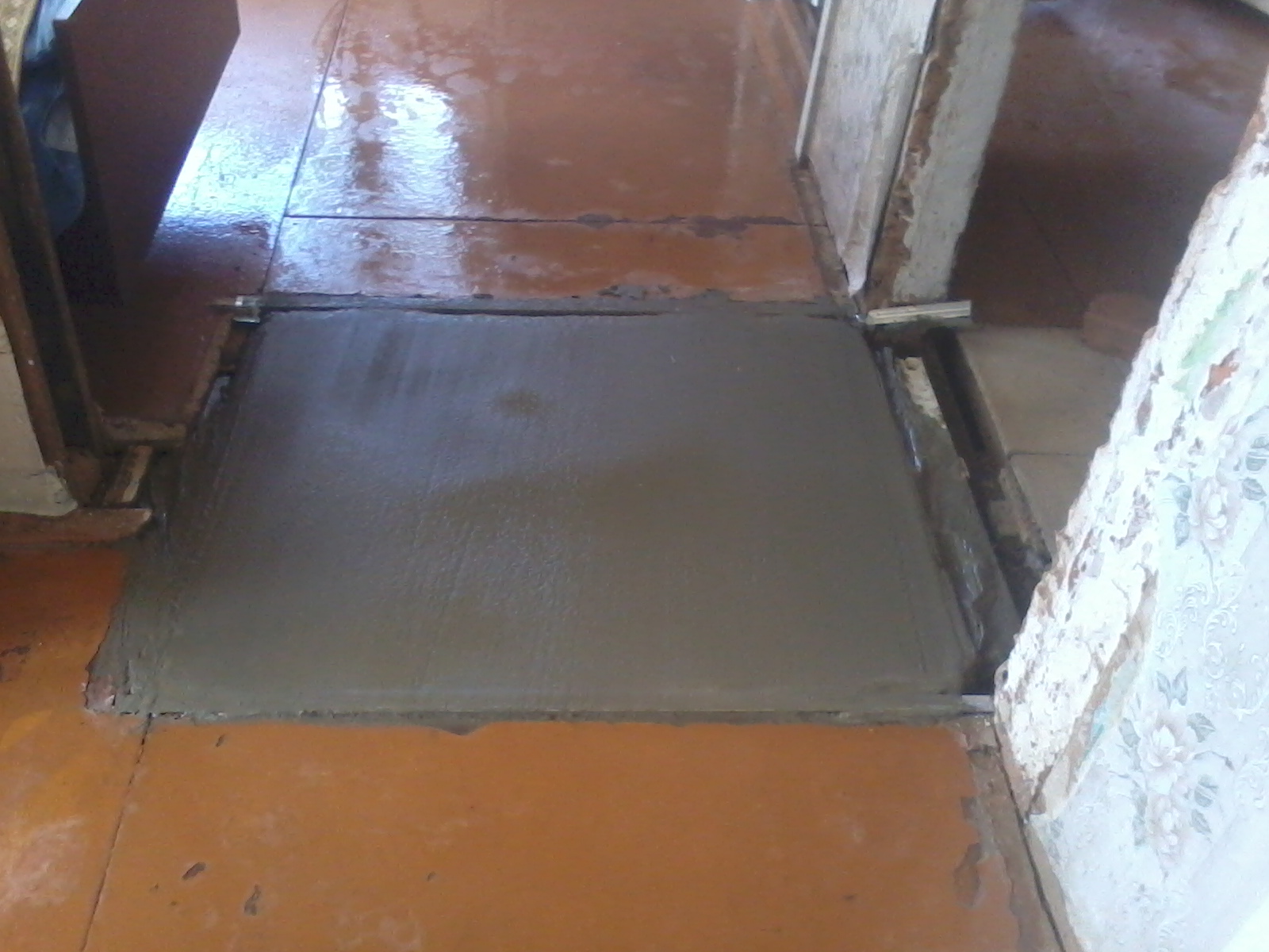

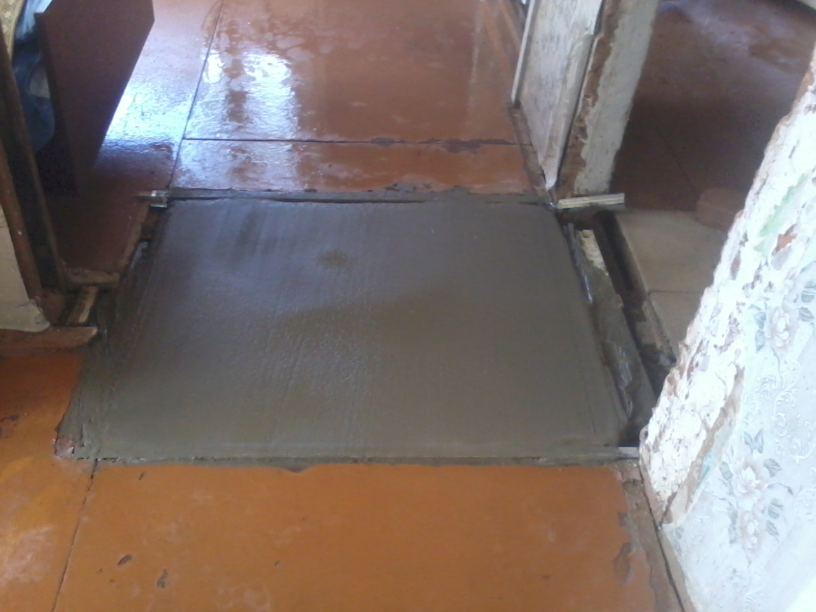

Доброго вечера! Ну раз интересно, поехали...
Фундамент...
2 слоя рубероида, 2 ряда кирпича, выведены под уровень заливкой цементного раствора. Пол не ровный в не которых местах фундамент выше уровня пола на 3-4 см.
