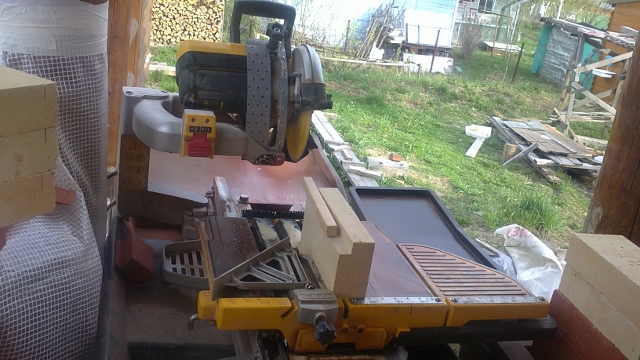

Доработал такой пластиной для реза на ребро.Ограничитель кожуха демонтировал,можно крутить его на 180*
Продлить срок помпе поможет только забор чистой воды.

Непонятно о какой пластине речь. А станок, что, под левую руку?

Игорь,если у вас такой аппарат можно нажать на фото и картинка будет крупней!
Делитесь своими приспособами.

какой аппарат? Я смотрю на фото: ручка слева, каретка справа. Ноутбуком пользуюсь Smile

Пластина,которая ограничивает подъём-опускание головы с диском.Станок для правшей Smile Для левой руки тпустить поднять голову не проблема, а вот заготовку двигать(держать и т.д) не особо

А с чего взяли что под левую руку,все операции выполняются правой.
