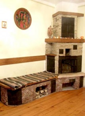

Olesyk, соблаговолите на нормальном русском языке объяснить, как из топки камина дым опускается ниже его пода, попадает под лежанку, прогревает её по всей её длине, а затем возвращается к камину и уходит в дымоход.
Или эта лежанка обогревается электрическим обогревателем типа шнура с повышенным сопротивлением, который замуровывают в тёплый пол или в тёплые стены в ванной? Если лежанка не кирпичная, то она бетонная, металлическая, деревянная или ещё какая?
На этом снимке видно, что настил на лежанке деревянный, а на него положен коврик (дорожка) ручного ткачества или плетения. Так как происходит подогрев этой лежанки?
С уважением, Игорь Сергеевич

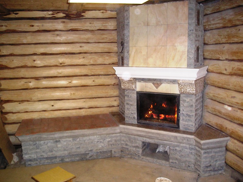

Вот работающая лежанка, длина около 170см, сам на ней спал, пока облицовывал и грелся. Слева запланирована скамейка под голову - тогда весь в тепле, голова в холоде.
 Размер файла:  133.08 КБ
 Просмотров:  1704 раз(а)

Так это, насколько я понял, камин с закрытой топкой. Very Happy
+7 911 090-08-96 (МТС СПб)
Валентин Стрибук
СообщениеДобавлено: Пн 30 Ноябрь 2009, 22:05 Ответить с цитатойВернуться к началу
Это чугунная каминная вставка встроенная в печную конструкцию с кирпичной насадной трубой. Два режима.
1. Переключатель (виден слева кованый крючок) - напрямую: для режима растопки и открывания стеклянной дверцы.
2. Прямой путь перекрыт. Дымовые газы проходят через лежанку и прогревают её.
Вокруг чугунной вставки - зазор 5см выходящий в три продуха 1 слева и 2 справа, украшенные решётками.
По опыту эксплуатации: через 4 часа топки камина лежанка нагревается не очень сильно - рука держит.

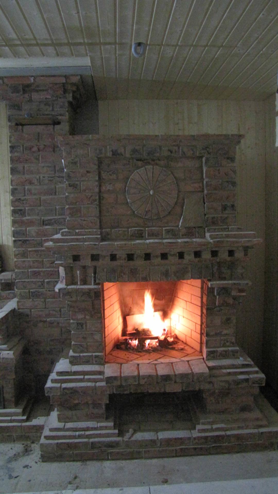

Кирпич терка. Если что интересно или не понятно спрашивайте)
 Размер файла:  267.99 КБ
 Просмотров:  1565 раз(а)
Лежаночка - зачёт! Молодец, оригинально.

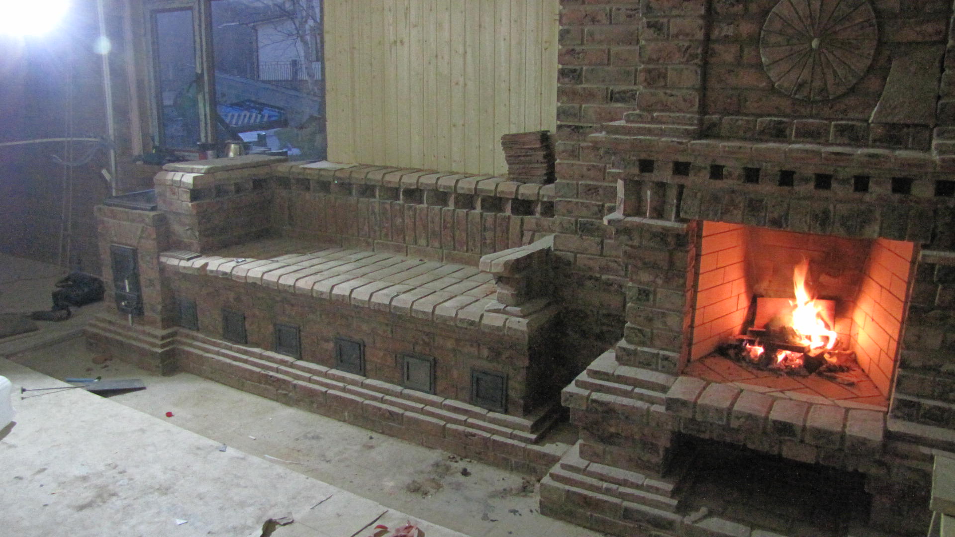

А с другого ракурса, есть фото?

есть и с другого
 Размер файла:  393.76 КБ
 Просмотров:  1146 раз(а)

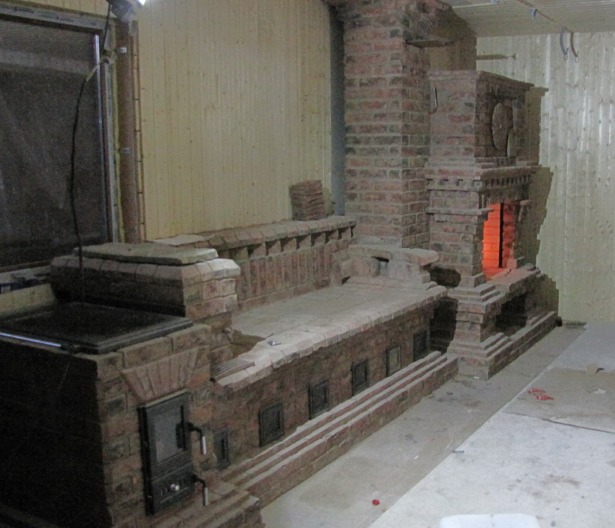

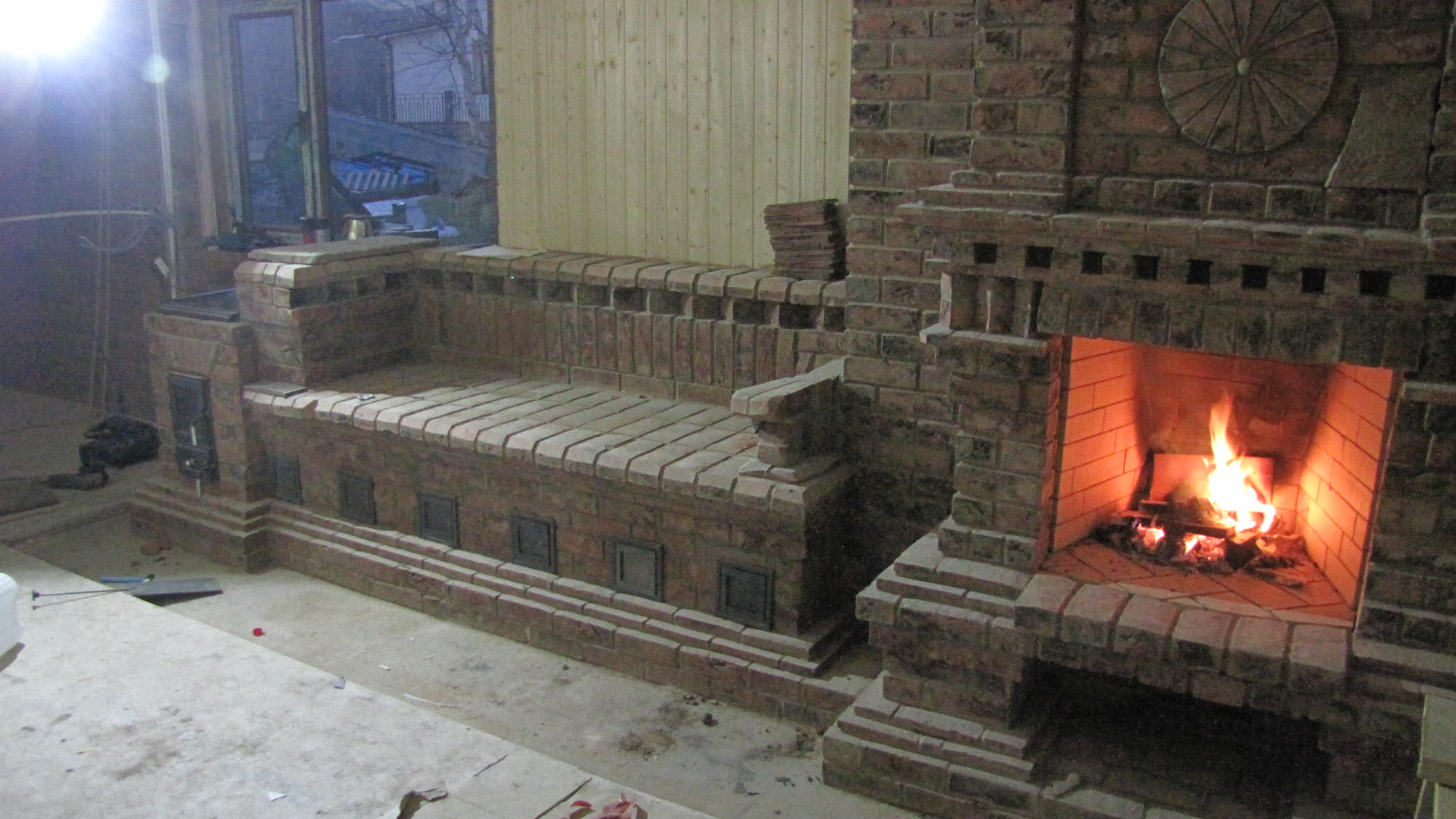

СообщениеДобавлено: Чт 13 Август 2015, 13:01 Ответить с цитатойВернуться к началу
вот еще... а зачем интересно Вам другой ракурс ?
 Размер файла:  219.13 КБ
 Просмотров:  1087 раз(а)
Интересный дизайн. Хотел увидеть, как выглядит дымоход. СПС.
