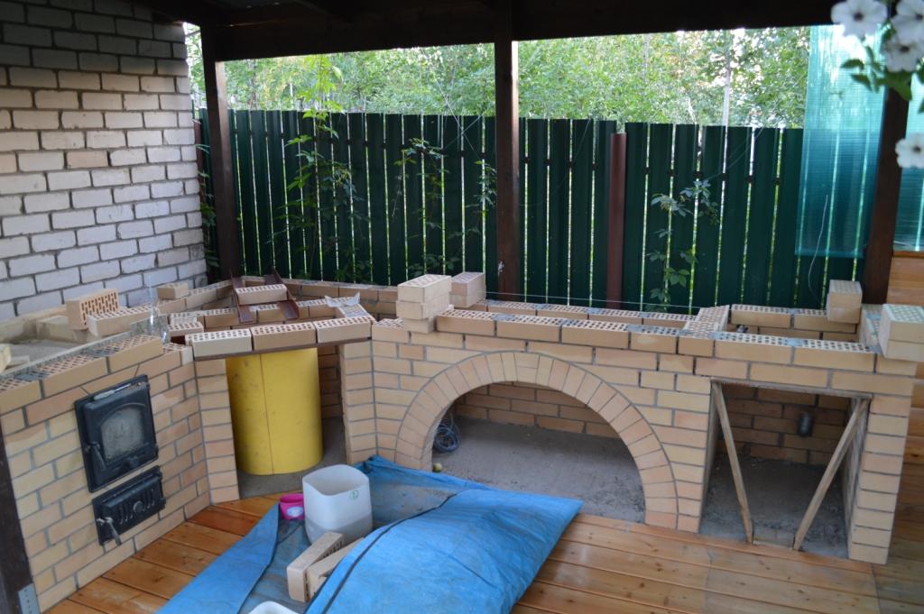

Что успел на этих выходных.
Не много не успел доделать арку и начал облицовку со стороны казана.

Продолжаем отчет.
Закончил арку, убрал основание для вертикальной плоскости. Вот что получилось.
И начал основную кладку.

| И думаю в следующие выходные начну выкладывать шамотом основание казана и формировать основание под печью. Прикупил Смесь глино-шамотная «Терракот» кладочная жаростойкая, для основной кладки. |
