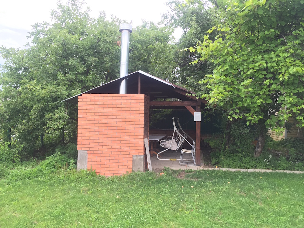

Нужен Сам проект с порядовкой из кирпичей для рабочих.
Сейчас на участке есть беседка, и стенка для мангала была выложена, она будет сносится и заново делаться, т к то что сейчас построенно совсем не годится! Нужно просто сама барбекю, размеры желательно 700х500 и стол на оставшиеся расстояние. Ну и может быть помощь если возникнут вопросы.
Сама беседка

И что рабочие могут "сваять". ? Нужен печник и порядовка не нужна.

Лещадка нежелательна. Держаться будет плохо, а значит, будут претензии. Оно надо? Минимально разумная глубина конструкции -750. Тогда влезет все. При при этом лоток получается 360-380 х сколько надо по ширине. Купить проект и дать каменщику, выход относительно экономный, но бестолковый, ибо работа каменщика и печника различается в корне.
смирнов иван
Сообщения: 1171
СообщениеДобавлено: Чт 27 Август 2015, 13:34 Ответить с цитатойВернуться к началу
Вдогонку. А что там не так, кроме идиотского сэндвича недостаточного диаметра и, похоже, дымосборника? Сама мангальница, вроде, вполне годная?

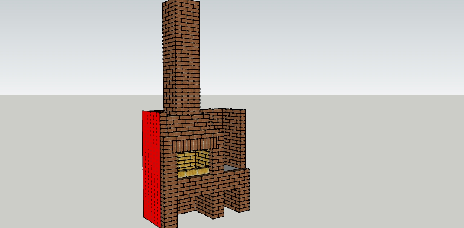

Общался с этим заказчиком в течении месяца... урвал время от сна и сделал этому заказчику проект для самостоятельной постройки... отправил эскизы... заказчик пропал и разместил здесь объявление Question Выводы делайте сами...
