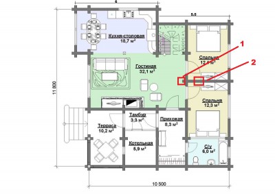

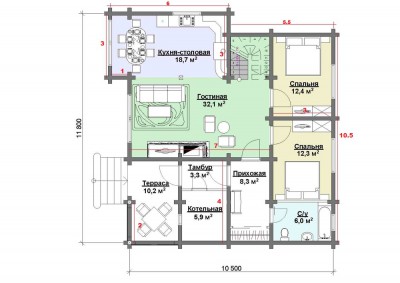

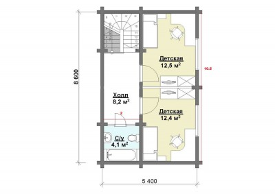

конечно... и не могу определиться где ее ставить...
Второй этаж (лофт, второй свет)
 Размер файла:  91.98 КБ
 Просмотров:  909 раз(а)
первый этаж
 Размер файла:  152.4 КБ
 Просмотров:  921 раз(а)

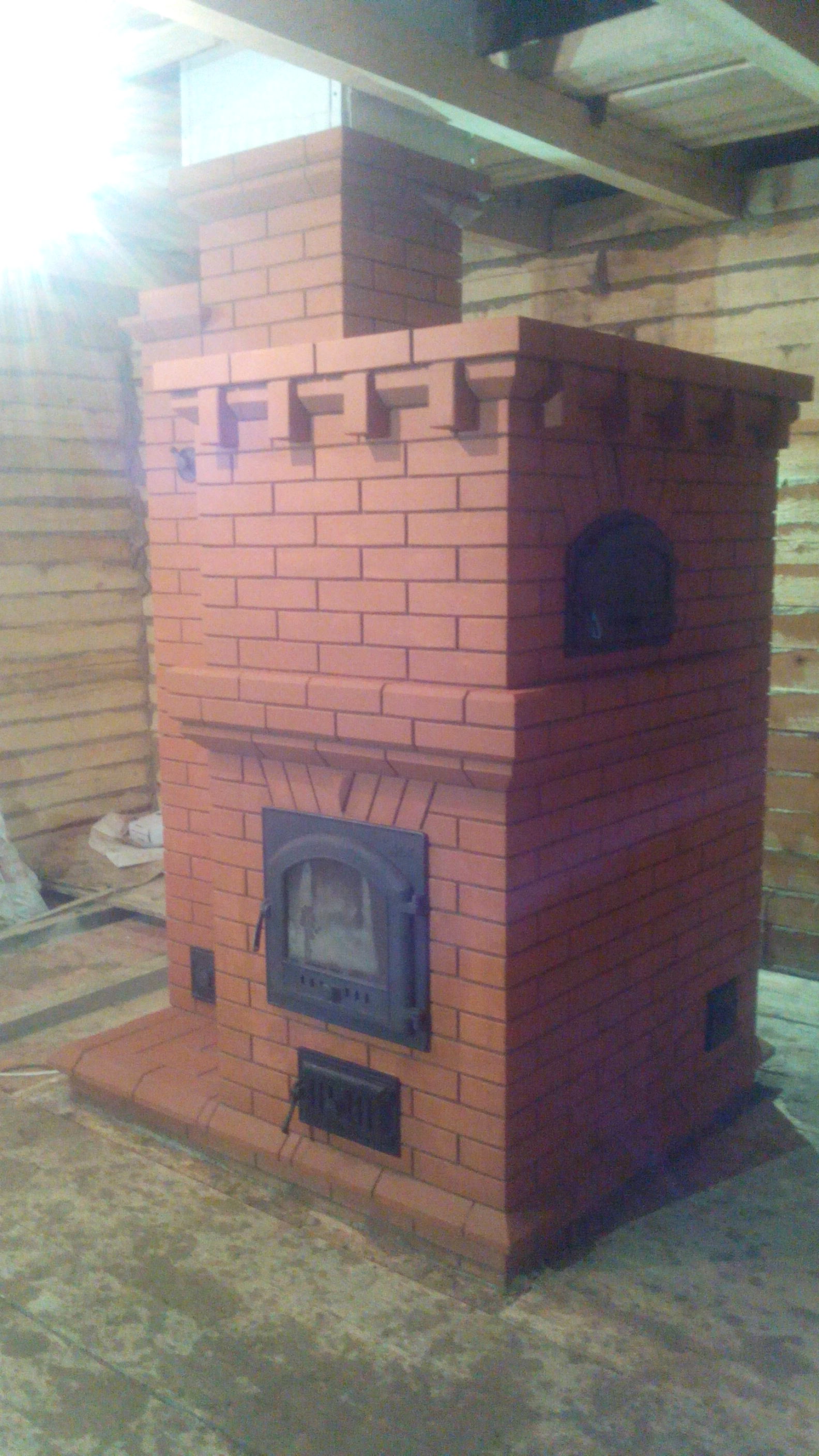

Вот такой котёл с х.к. не подойдёт?
89851633584
 Размер файла:  665.41 КБ
 Просмотров:  888 раз(а)

Единственное нормальное ее расположение это в гостинной тогда труба пройдет через холл.
 Размер файла:  107.82 КБ
 Просмотров:  785 раз(а)

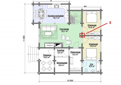

Насчет места установки, прошу вас пояснить. Какой из трех вариантов установки вы имеете в виду? (см. фото)
Печь и котел отдельно - тоже вариант. А какой котел посоветовали бы вы ? Газа тут нет...только электричество.
Pe4nik - насчет поздней осени видимо вы правы. Наверное пока обойдемся выбором печи (с печником) и сделаем осенью фундамент для дома и сразу для печи, а кладку начнём весной.

А между дверей спален двухэтажную камино-печь
Только у вас там переруб нарисован
Положение 3 идеально -- вид огня в гостинную и спину в спальни, только в них кровати со шкафчиками поменять местами
В целом план дома замечателен для Анапы или Майами, Прикольный холл, широкие окна (наверно до пола?) Стеклянные раздвижные двери, светлая веранда...
А для Тульской области сразу вопрос -- чем отапливать собираетесь 150 метров? Дровами? 100 кг в сутки...
И это дача или ПМЖ? потому как дача и отопление батареями -- не сочетается
Хотя спальни стоят хорошо, что-то в них замутить можно одной печью

Просто одной печью два этажа протопить не реально, пусть она будет и на 15 квт. По моему заказчик сразу писал про печь-котёл с разводкой отопления по всему дому. К тому же над гостинной наверное второй свет или я ошибаюсь?
