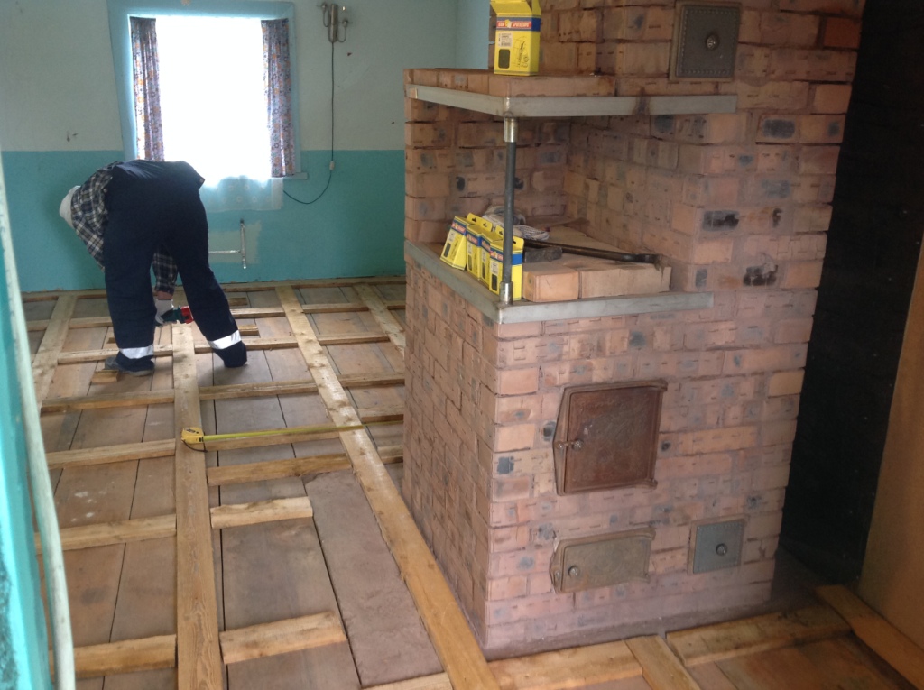

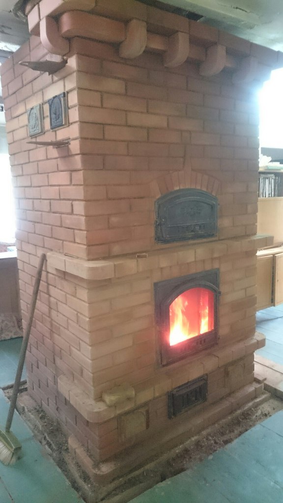

Игорь_242
Зарегистрирован: Ср 19 Август 2015, 18:09
Сообщения: 15
Регион: Красноярск
Добавлено:
Ср 19 Август 2015, 19:00
Выражаю благодарность Владимиру Солину за помощь и консультации в постройке печи в деревне.Печь сложена в первый раз,кирпич ужасный,лучшего в тех краях просто нет.Затопилась через летний ход сразу,без дыма,минуты через три летний ход был закрыт,печь работает на полном режиме без выброса дыма,горит весело.Семья довольна,я рад что не ошибся в выборе печи и консультанта.Ещё раз спасибо.

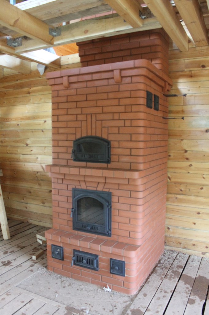

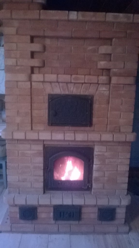

Чт 3 Сентябрь 2015, 12:46
Игорь Микульчик печку ХК4-2 запустил на месте старой разобранной.
Ирина Иванова сотворила еще один комплекс, и снова темненький... Ох, большущий... Зев камина завораживает И полочки удалось сделать по проекту.
