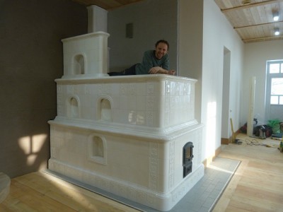

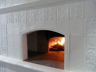

Наталья Михайловна, судя по фото у изразцов проблема с геометрией... Это исключение или все такие?
наталья михайловна
Сообщения: 172
СообщениеДобавлено: Вт 11 Август 2015, 16:30 Ответить с цитатойВернуться к началу
недавно у нас состоялся семинар обучающий
немецких печников геомертия удовлетворила
нас она тоже устраивает - разбежка в 1-2 мм для керамики - это шикарный результат, если не верите - посмотрите на коробках с керамической плиткой допуски

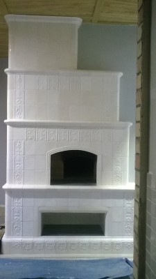

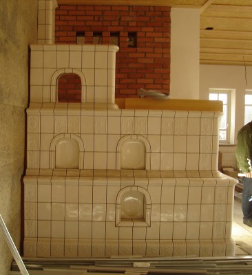

СообщениеДобавлено: Пт 4 Декабрь 2015, 12:51 Ответить с цитатойВернуться к началу
закончена первая часть марлизонского балета и началась вторая

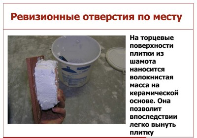

Fill07
Сообщения: 322
СообщениеДобавлено: Вс 6 Декабрь 2015, 09:52 Ответить с цитатойВернуться к началу
Наталья Михайловна!
Прошу прощения за повтор - прочистные почто замуровали? Smile
наталья михайловна
Сообщения: 172
СообщениеДобавлено: Вс 6 Декабрь 2015, 20:08 Ответить с цитатойВернуться к началу
прочистные "замурованы" как это делается в европах
есть такая масса волокнистая, на неё сажается изразец и при необходимости снимается

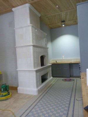

Закончили!!!
