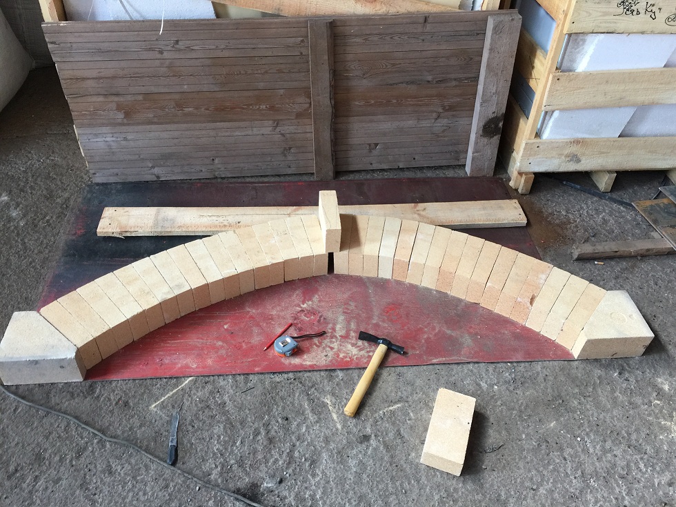

Здравствуйте, помогите пожалуйста начинающему. Задача: сделать арочный свод минимально возможной высоты, Длинной 316 см, перекрыть расстояние между боковых стенок в 162 см. Этот свод делается в водогрейном котле мощностью приблизительно 3 мегаватта, работающем на щепе. Для работы есть в наличии шамотный клиновой кирпич ШБ-22, 1221 штук, и пятовый кирпич ШБ-66, 66 штук.

Сделал такую раскладку, но слишком высокая арка получается, как сделать ниже?
Вы разложили насухо - без учёта толщины раствора в швах.
Проложите полосками 200х100мм картона 1,0-1,5 мм и удивитесь полученной высоте свода Razz
