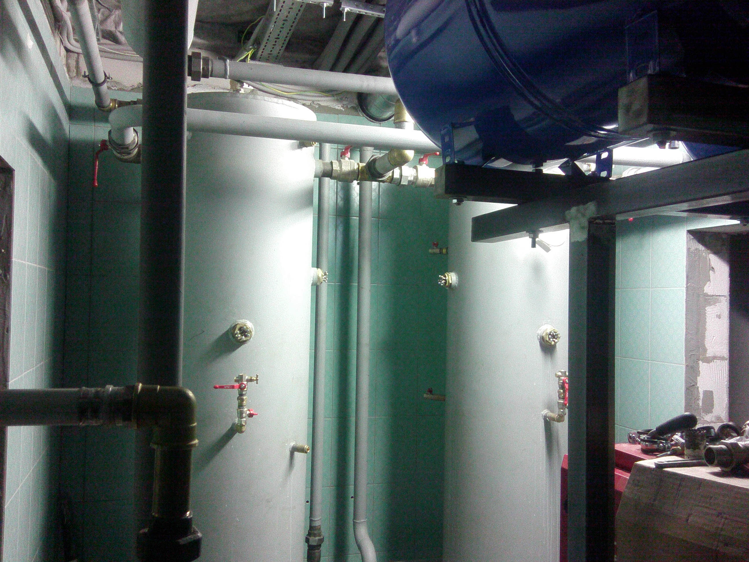

Из чего сделан ТА
 Размер файла:  665.99 КБ

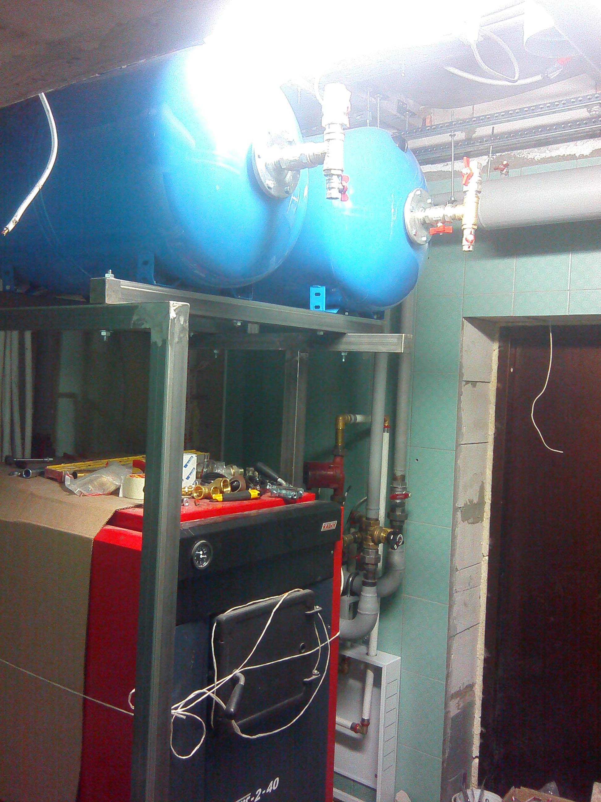

Котел Калвис 2-40
 Размер файла:  573.19 КБ
 Просмотров:  722 раз(а)

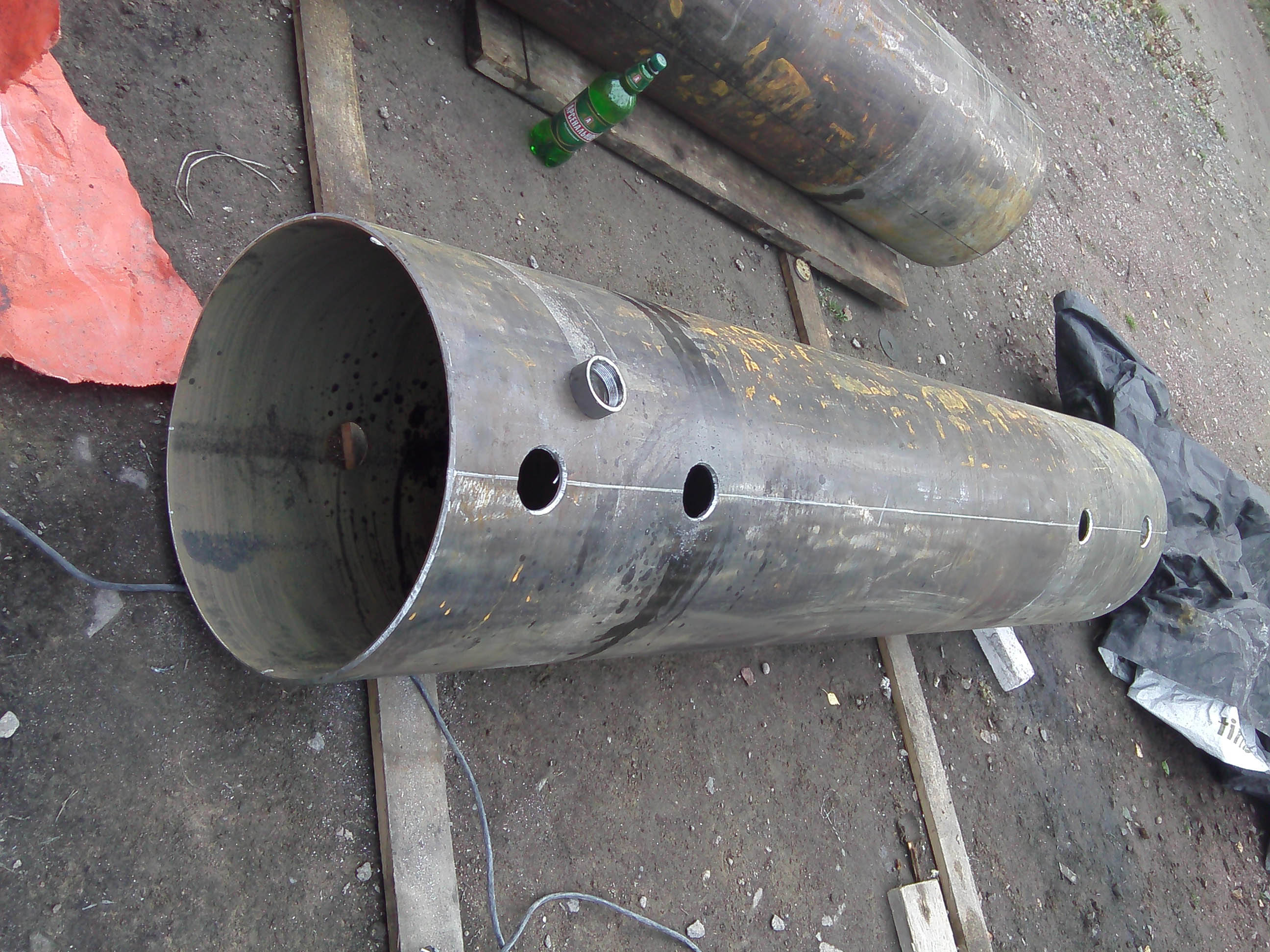

Тепло аккумуляторы из 530 трубы
 Размер файла:  637.7 КБ
 Просмотров:  746 раз(а)

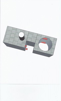

Если схематично попытаться набросать то что я хочу сделать то это будет выглядеть приблизительно как на рисунках.
Котел будет состоять из топочной части в которую войдет топочная камера и два регистра. Один для теплоносителя , второй регистр хотел сделать воздушным (А может и не делать совсем) . Во второй части котла хотел расположить тепло аккумулятор. который собирался обложить кирпичем. Чтобы ТА отдавал тепло кирпичной кладке в момент протопки. А потом процесс бы шел в обратном направлении.Воздушный регистр хотел сделать для того чтобы воздух в отделении ТА подогревался еще при топке дровами. Задача состоит в слейдующем. За счет горения дров нагревать теплоноситель и массив кирпича (печь-котел).
Для запаса и аккумуляции тепла лучше подходит вода. Теплоемкость воды выше чем у кирпича, поэтому собирать и хранить в ней тепло думаю более выгоднее.
При помощи кирпича можно все очень красиво за декорировать . И получить замечательную конструкцию, которую можно думаю будет не стыдно частично разместить и в гостинной. И получить кучу полезного тепла . В своей котельной выделяемое котлом и тепло-аккумуляторами тепло просто бесполезно расходуется. Вот решил подумать над возможностью создания энергетической-аккумулирующей установки . Может кто нибудь подскажет какие нибудь ссылки, с подобными мыслями.
 Размер файла:  228.6 КБ
 Просмотров:  802 раз(а)
 Размер файла:  388.08 КБ
 Просмотров:  784 раз(а)

[quote="Andrus63"]А что будет те три часа, что топится котел?
В сообщении Сб 31 Октябрь 2015, 16:08 схема двухколпакового котла. Нижний колпак теплонакопительный, совмещен с топкой сухим швом (согласно концепции И.Кузнецова). Верхний колпак только для теплообмена газов с теплоносителем регистра. Проход из нижнего колпака в верхний перекрыт заслонкой во время горения котла. Степень открытия заслонки регулирует подачу тепла в верхний колпак (или совсем его прерывает, если что случилось).
Схемка понятно как должна работать. А какую температуру вы хотели бы видеть около регистра, 120*? Тогда на заслонку надо ставить автомат регулировку.
Кроме того обязателен небольшой Водяной ТА. Размер его считается калькулятором, я его давал выше.
Мой эксель его не понимает. Если не сложно, для сравнения: Для дома 70м2 с нормальным утеплением, каков будет размер? Ранее считал под обычный железный котёл запас носителя при -25* улица и 23* помещение, получилось 2500л объёма ТА, при однократной топке 3ч на сутки запас.
По поводу ЕЦ между ВТА и батареями отопления это отдельная тема, вроде бы топикстартер ее не поднимал и котельная у него в подвале. По ЕЦ ничего не подскажу, Этой темой не интересовался, т.к. проблем поставить бесперебойник на питание насосов не вижу. Установить ВТА выше регистра тоже не сложно (у всех есть чердаки), будет ЕЦ от регистра к ВТА. Но я лучше второй насос в запасе бы имел (да и в этом смысла мало - ближайший магазин насосов в моей деревне в двух километрах от меня) Хотя соглашусь, большая часть России часто без света и вопрос актуальный.
Это я к тому, что на чердак ставить 1500-2500л кипятка, просто опасно. А безперебойники и насосы имеют свойство просто ломаться, в самый "НУЖНЫЙ" момент. Согласен, очень актуально.
Лучше всего теплоотдача в регистр происходит на противотоке газов и теплоносителя.
Совершенно с Вами согласен. Делать только так как учит Грум-Гжимайло в "Пламенные печи".
Остывающие струйки газа должны падать вниз. А как может быть по другому в колпаке, наполненным разогретым от кирпича воздухом когда основная задвижка на трубе закрыта и тяги нет а в верхней части колпака висит холодный регистр с огромной площадью.?
Ну да. Так, при вертикальном регистре, и получается противоток рис 1. А в вашем варианте противоток можно получить, но как то условно рис 3. И то если газы будут заходить в регистр (трубчатый теплообменник).
Но, скорость смены газов возле регистра, будет много ниже из-за не большого перепада высот Н2 регистра. И в вертикальном регистре высота Н1 позволит создать более сильный поток от опускающихся газов. А на рис 2 греется только низ регистра. С ваших же слов, не эффективно.
Опять же в КИК делается сухой шов, Мнения по нему разные, но через него в колпак с регистром попадает практически пламя.
 Размер файла:  55.74 КБ
 Просмотров:  825 раз(а)
