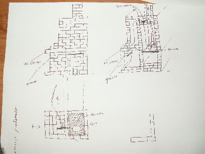

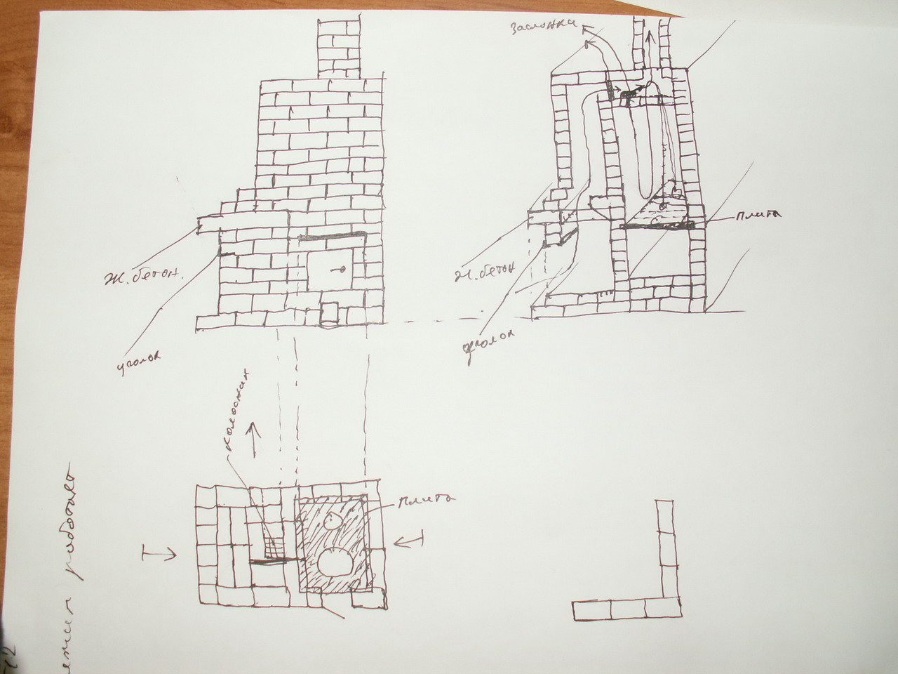

больше всего мне подходит ОИК К4, но всё равно не самое то что мне надо. Я от руки набрасал то что я хочу сделать,(простите за отсутствие пропорций.). я бы хотел сделать более широкий камин и более широкую(на 1 кирпич) топку. Соответственно перекрытие топки хочу сделать из варочной плиты, а над ней пустить дымоход.
тогда у меня ещё вопрос
если у меня есть кухонная плита на 2 дыры для котелков, можно ли использовать по назначению только 1, тоесть одну остаить как плиту а воторую как выход дыма из топки.
и второй вопрос: yне мало ли будет игзибов змеевика(незнаю как этого зверя назвать по другому Smile ) для обогрева. если без плиты то получается 3 части а с плитой 1. будел ли она греть? или будет всё вылетать в трубу. труба получается очкнь высокая, тяга думаю будет очень даже хорошая(на первом этаже печь, на втором тока труба и далее крыша.
чертёж от руки

На чугунную плиту с отверстиями для котелков и чугунных блинов очень опасно ставить кирпичи стенок печи или камина, а тем более выкладывать на ней кирпичный дымоход.
Делайте двухколпаковую печь или отопительную печь с камином конструкции Кузнецова без своих доработок и «усовершенствований» – всё будет хорошо работать, тепло из отходящих газов будет эффективно отбираться, да и тяга будет такая, как надо, то есть естественная, а не как в реактивном двигателе военного самолёта.
С уважением, Игорь Сергеевич
для укрепления я собирался положить на плиту в нутри дымохода пару уголков, температура там уже не такая высокая как в топке, прогнуться и сильно расширяться не должны. В основном я хочу использовать плиту для того чтоб она на себя брала основной термоудар. 2е что тогда не нужно делать свод из шамота.
без своих доработок и «усовершенствований» ни как не получается, есть ограничения по расположению в здании, тоесть есть чёткое место, точный размер который должен соблюдаться.
Последний раз редактировалось: OLEGator (Вт 19 Июнь 2007, 12:59), всего редактировалось 1 раз
Сообщения: 10135
СообщениеДобавлено: Вт 19 Июнь 2007, 12:57 Ответить с цитатойВернуться к началу
во первых чугунный лист в кирпичной кладке начнет у вас давить и поднимать
второе, по уму он должен лежать свободно и независимо. чтоб не мешал работе кирпича и был доступен к замене в любой момент
