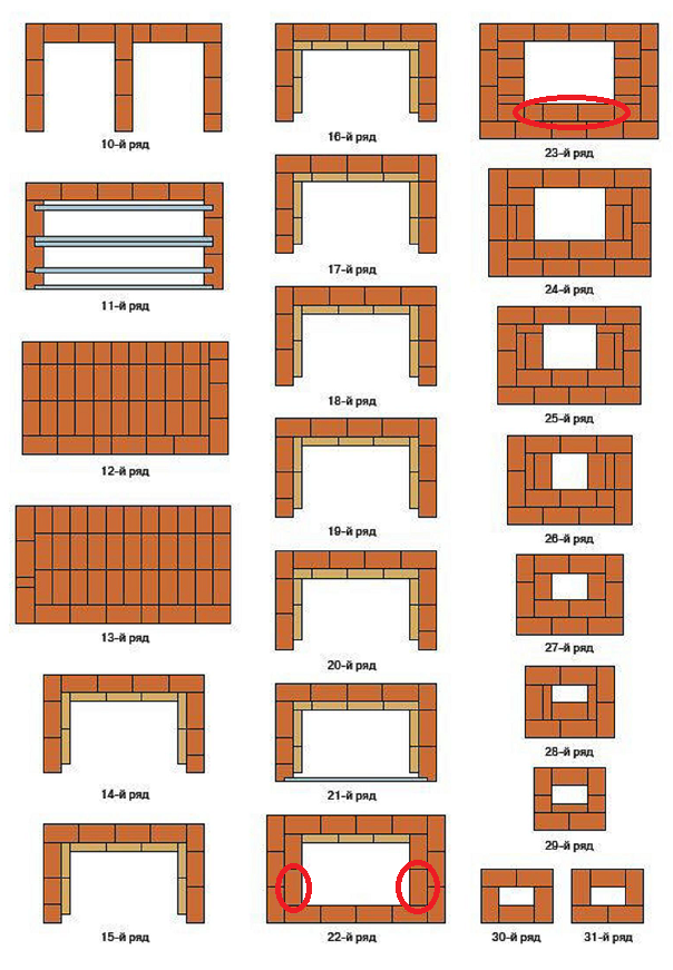

Здравствуйте! Хочу построить в беседке барбекю из журнала " Мой дом. Печи, камины, дымоходы-2011г", попался в инете такой проектик, все ли в нем нормально? А то боюсь построю,а топиться будет по черному.

Если красный кирпич на ГПС и сечение трубы увеличите в 2 раза то рабочий!

Спасибо большое! А какая оптимальная высота трубы для этого мангала?

на метр выше конька беседки, но не меньше 2,5 метров

А разве наличие газового порога не обязательно ?

На барбекю никогда не делаю газовый порог... Все работает... Главное нормальный дымосборник и соответствующее сечение трубы...

Может я чего-то не понимаю, но как автор проекта собрался крепить кирпичи, отмеченные красными кругами? Ну, предположим, в 22-ом ряду два кирпичика просто положили на шамотную чать, и, конечно на раствор, без всяких прокладок, что само по себе уже хреновина. А в 23-м ряду 2,5 кирпича как лежат, вернее висят?
Ну и то, что порога нет (если только не зуб имели в виду) - это тоже фигня. Вообще, кто-то видел в интернете приличные проекты печей?

Вопрос был рабочий проект или нет... А кирпичи можно подвесить на уголок с прокладками... Хотя я так не делал бы.. но держаться будет

а труба то мала будет в пятирик. Не меньше 6-рика нужно.
И дымосборник очень мал.

Если просто добавить 3 ряда над порталом в размер топки - будет дымовая камера нормального размера.
Свести ее в трубу шестирик как нарисовано. И уже будет что-то приближенное к мангалу.
Но! у мангала должна быть топочная часть, которая просто отсутствует в данной схеме... Хотя и такие тоже строят.

Зачем мангалу топочная часть? Мангал сам по себе топка Если Вы имеете в виду зону для дожига углей, то ее имеет смысл делать только в коммерческих мангалах, где шашлык жарят целый день...
