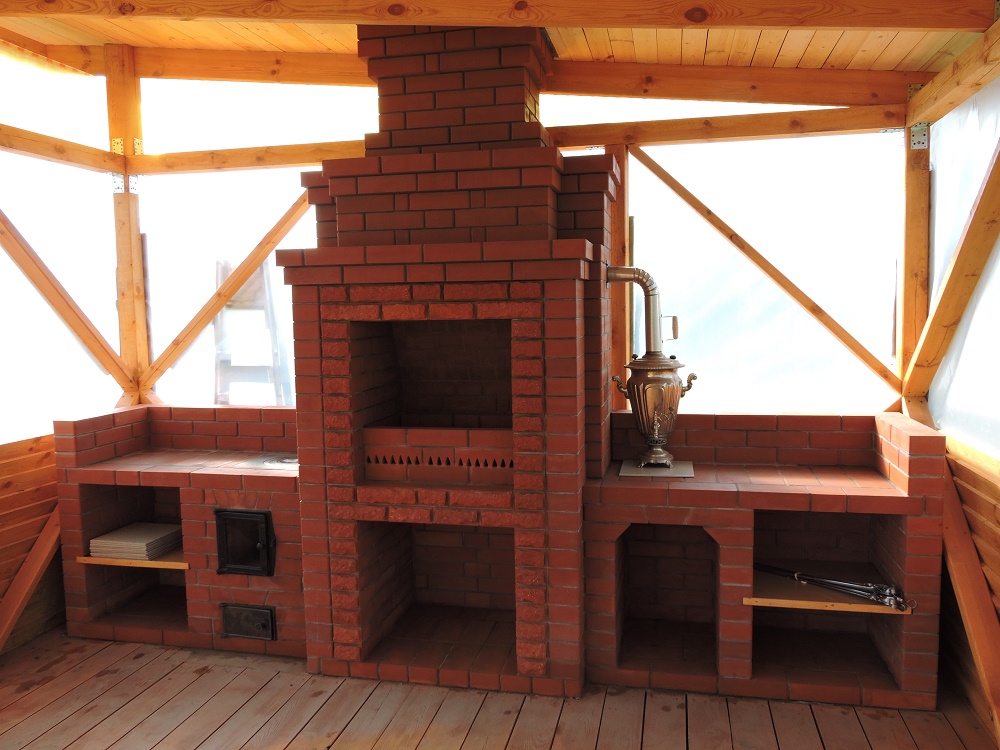

Здесь и топочная часть есть (правда без дверок), и дымосборник, и труба 6-рик.
Не хватает стенок топки из шамота.

Значит по всем параметрам 2-й мангал лучше? А насчет стенок из шамота ,предлагаете внутри топки выложить дополнительно шамотным кирпичом или вместо красного?
Можно и так и так. Самое простое просто выложить стенки мангала и дымосборника из шамотного кирпича. Т.е. несколько рядов из шамотного кирпича. красный с шамотом не перевязывать. На мой взгляд если без отделки некрасиво и неудобно, стенки очень горячими будут, можно обжечься.
Лучше чуть увеличить размеры и сделать футеровку шамотным кирпичом с зазором от облицовки красным. Зазор заполнить базальтовым картоном, каолиновой ватой и т.п.
Дымовой зуб обязателен. При сильном ветре мой мангал с зубом не дымит, приятельский, сделаный по упрощенной схеме без зуба- дымит. Особенно на этапе жарки шашлыка, когда дым идет не от углей а от мяса.
Выше писали, что в сети нет нормальных порядовок. Знаю одно место, но никому не скажу ;-)). Там чертежи мангала с плитой для казана по мотивам творчества Виктора Селивана и Александра Тарасова. Сзади мангала идет дымоход казана. Он ТС не нужен. Кирпич сзади убираем, заднюю стенку мангала делаем в полкирпича, выносим за арку . Итого получаем глубину 3,5 кирпича.
Не охота с арками возится перекройте балочками на шпильках или на уголках.

Вы про это зря говорите.
Мой мангал Селиван раскритиковал в пух и прах именно из-за "зуба". Вот труба 26х26 и повыше не помешает.
Почему зря? Дымит зараза у приятеля! И труба у него сэндвич 10 дюймов, высота 13 футов высотой от пода мангала. Как ветер вдоль портала так дымит! А мой с зубом, труба 3м от пода, 250х250 при сильном ветре под 45 градусов к порталу, дым из трубы горизонтально шел, не дымит. Будем приятелю зуб вставлять.
Потом отпишитесь, интересно, - будет ли эффект. У меня труба намного короче, да и форма прямоугольная - 38х13 см.

Могу сразу сказать. Что вставил приятель в камин массо-габритный макет зуба изготовленный из обычного куска стали, толщиной 1 мм. Не дымит! Это временное и неправильное решение. Осталось заменить это чудо на балочку скленую из шамотного кирпича. Вместо задней арки поставить см. мой рисунок. Но для этого мне нужно в гости ехать :-) Местные спецы не берутся ;-) Шотландия, блин, сэр.

Да что угодно можете рассказывать, но любой открытый очаг не любит ветра и сквозняков... Дует в портал создается избыточное давление и дым идет по пути наименьшего сопротивления... Портал по любому больше чем труба и дыму легче выйти наружу... Хоть с зубом хоть с порогом, хоть без...
Дует вдоль мангала... Создается разряжение и опять таки часть дыма пойдет через портал...
Поэтому когда слышу от печника что он построит мангал в открытой беседке который не будет бросать дым, то просто СМЕШНО!
Своих заказчиков честно предупреждаю, что если ветер будет дуть в сторону портала, то мангал будет бросать дым...
Сдавал мангал при ветре 25 мс... дуло вдоль мангала.... часть дыма шла наружу... Поставил лист фанеры сбоку и весь дым ушел в трубу...
ЗАКОНЫ ФИЗИКИ НЕ ОБМАНЕШЬ!!!
А чтобы сажа не падала на мясо, дымосборник делайте не напуском а подрезайте, чтобы не было уступов... Тогда и сажа падать не будет

На фото мой мангал с зубом (разрез смотри выше) с типичной загрузкой дров. Я предпочитаю готовить на дровах, а не покупать готовый уголь. Интенсивность горения как в камине. Почему тогда в камине зуб нужен, а в мангале нет?
Шотландский братишка моего мангала почти точная копия, только задняя шамотная стенка чуть толще и внутренней шамотной арки нет. Задняя стенка перевязана с боковыми. Пожмотились кирпич пиленый покупать. А в тех местах его тебя напилят и привеут в строго названное время. Дорого правда. Плиты под казан то же нет, поэтому нет сзади мангала каналов идущих от казана. Стоит он задней стороной к стене эйлинга, труба - сендвич прикреплена к стене. Высота трубы 3958 мм, внутренний диаметр
сендвича 254 мм. Диаметр очень большой 200 мм (8 дюймов) вполне бы хватило.
1 фут = 304,48 мм
1 дюйм = 2,54 мм
