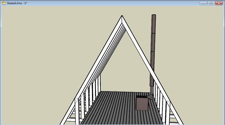

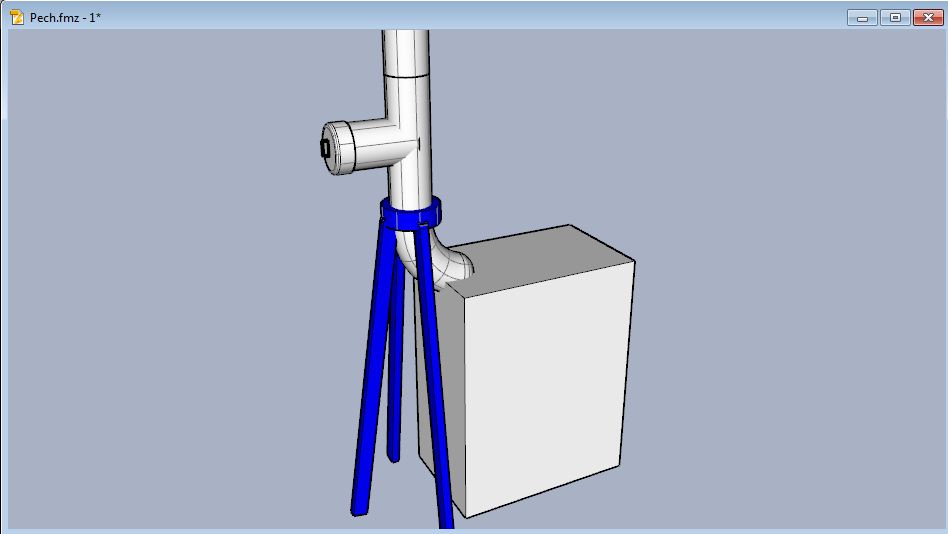

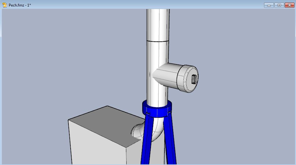

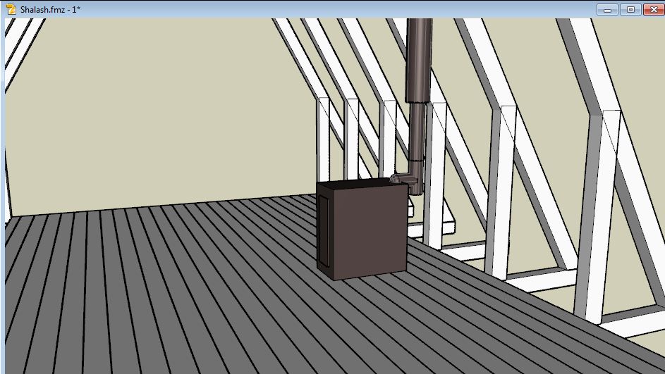

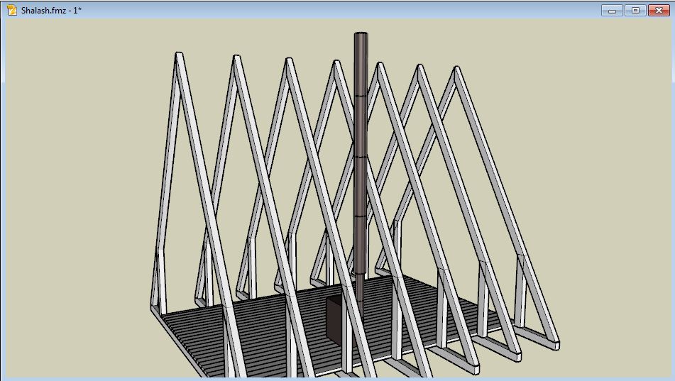

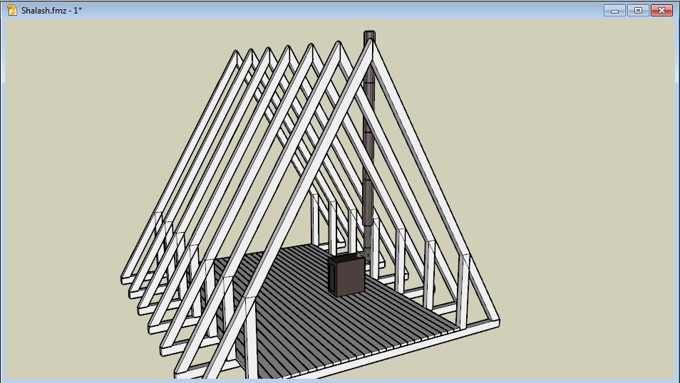

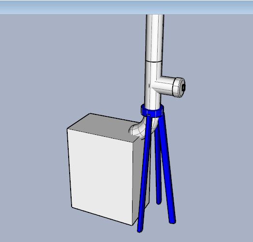

Здравствуйте!Планирую устанавливать в Дом-шалаш,отопительную печь от Термофора "Огонь-Батарея"-7.Подключение заднее,затем тройник с ревизией,метровая одностенная труба и далее четыре метровых сендвича.Так как,соответственно,проход один,через кровельный "пирог",то возникает вопрос:Как закрепить всю вертикальную конструкцию,если она,практически будет держаться на одном патрубке диаметром 120мм?Снаружи растяжки,от смещения,будут,а вот как быть с вертикальной нагрузкой?
В программе,примерно,"набросал"суть описанного.

У сэндвич Дымохода Вулкан , есть стандартная напольная опора, под неё , если не хватает по высоте,до выходного отверстия печи ,нужно сварить некую металлическую конструкцию, либо удлинённый тройник с ревизией и кондесатоприемником, на опору поставить,т.е.у Вас должен получиться коренной дымоход от фундамента, ну или печь переставьте к вертикальной стене,
Инезабываем про ПП защиту, проходки и т.п.
печи,камины,барбекю,проекты.

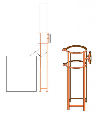

Если потом чистить снизу, то будет нужен жесткий трос. А ему всё равно откуда в трубу идти, снизу или с боку. Плюс к тому, в заглушке стоящей снизу, может накапливаться конденсат. Его надо будет отводить либо сливать в ведро. А он вонючий.
Может рассмотреть такой вариант. Ревизия с боку. Конденсат будет стекать в печь и там сгорит, а тросу собственно всё равно. Всё что ссыпается в трубу, убирается пылесосом. Крупное (если будет) рукой.
Если рисунок в масштабе, печь встанет ближе к центру комнаты, у вас первая труба, половина остальных.

Спасибо за советы!!!Я изначально и хотел сделать вертикальное подключение к печи.Но,на одном из форумов,стращали,что не будет тяги из-за обильного засора и чуть ли не зальёт всю печь конденсатом.Вот и полетел бегом в магаз,за тройником и заглушкой.И то заглушку дали,которая вставляется во внутрь.То есть,можно без проблем подсоединяться вертикально?Проблем не будет?То есть,просто теперь,печной отвод разверну вверх,на него установлю тройник,далее полуметровая моно-труба,а от неё сендвичи.Ну и по Вашему совету сварю поддерживающую стойку.Правильно?Ещё вопрос:У меня Мастер-Флеш на 45 градусов,а кровля-60.Как думаете,подойдёт?Искал Ультраугол,не нашёл.Все продаваны смотрят на меня круглыми глазами,как будто я у них про НЛО спросил :-).

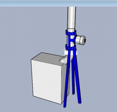

СообщениеДобавлено: Пн 26 Октябрь 2015, 19:14 Ответить с цитатойВернуться к началу

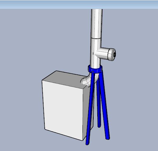

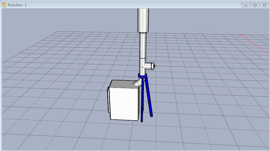

То есть,примерно так!!!

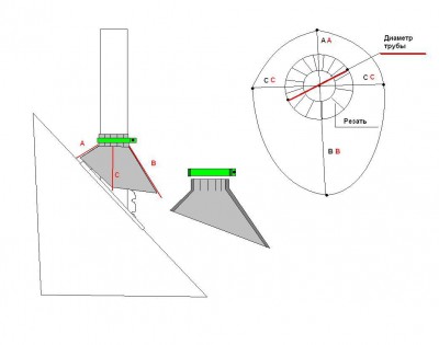

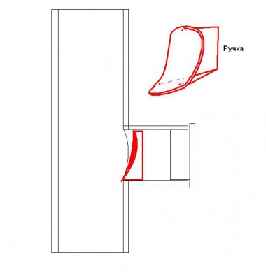

СообщениеДобавлено: Пн 26 Октябрь 2015, 23:48 Ответить с цитатойВернуться к началу
Я конечно может перестраховываюсь. Но я бы сделал такое крепление. (правка вашего рисунка)
Как показала практика в вертикальной трубе конденсата образуется меньше, чем с коленом. И сажеобразование там тоже меньше. Если будет такое желание, можно дополнительно поставить в отвод-прочистку овальную заглушку. Всё что пожелает туда затечь будет вытекать в печь (рис красная вставка).
А с Мастер Флешем был такой казус. Снег, что со стороны верха крыши, просто продавил его. По этому советую после установки Мастер Флеша, дополнительно поставить на прубу, тупо на хомут, чуть выше Мастера,железный зонтик (рис). Можно и в цвет крыши. Главное, что бы со стороны уклона он почти касался крыши. Лишним не будет.
Мастер Флеш ляжет, только со стороны конька немного соберётся. Не страшно.
По конденсату: Делайте трубу как написано в инструкции, не выше, и не ниже. И конденсата практически не будет. Только когда труба совсем остыла, и начинает прогреваться. Особо с отрицательных температур. И то несколько минут, т.к. в этот момент топливо именно горит, а потом когда труба прогреется, печь уйдет в тлеющий режим.
