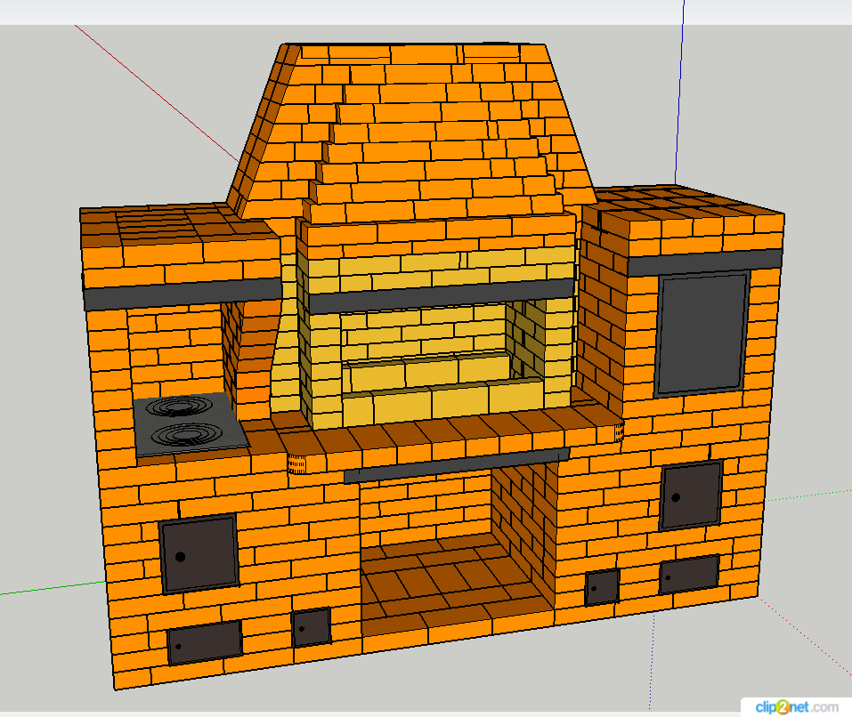

Всем привет.
Решил сделать мангальный комплекс из трех секций: варочная панель, мангал и коптильня горячего копчения.
Занимаюсь этим впервые и можно сказать в этом деле полный ноль.
Просьба зубров посмотреть мой проект и высказать свое мнение.
Сразу говорю, что проект ещё не доделан, так как не совсем понимаю как вывести все в трубу. И признаюсь честно, что основную идею топливника взял из проекта Шведки, который здесь выкладывали. Confused

Pe4nik
Сообщения: 572
Регион: Шарья
СообщениеДобавлено: Пн 2 Ноябрь 2015, 19:39 Ответить с цитатойВернуться к началу
Желания нет скачивать,вместо архивов можно вставить фото-некрупное,будет что обсудить.

Tim_on
Сообщения: 576
Регион: Краснодар
СообщениеДобавлено: Пн 2 Ноябрь 2015, 22:11 Ответить с цитатойВернуться к началу
На улице без навеса, это могила для комплекса... За одну зиму в топливниках живут лягушки, печное литье ржавое, глина по стенкам как сталактиты...
Бетон на открытом месте рассыпается, а комплекс тем более...
Не хороните свой труд Crying or Very sad

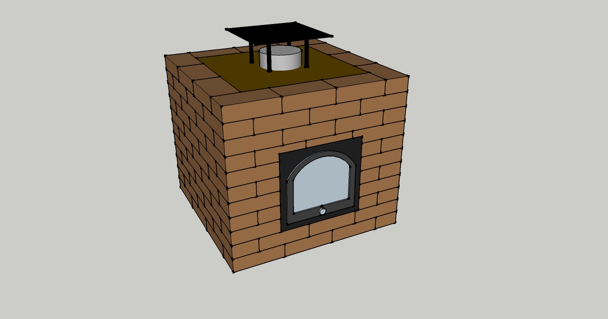

СообщениеДобавлено: Вт 3 Ноябрь 2015, 10:41 Ответить с цитатойВернуться к началу

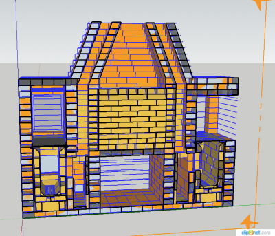

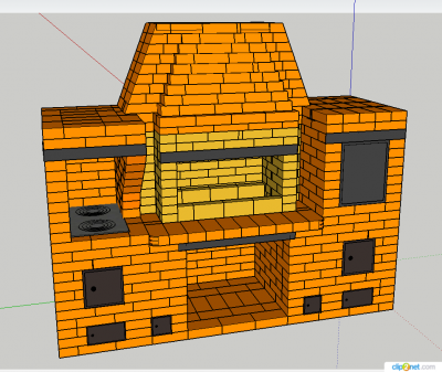

По просьбам трудящихся выкладываю фотку.
Спасибо Тимона за комментарий по поводу улицы.
Буду думать как её запихнуть под крышу.

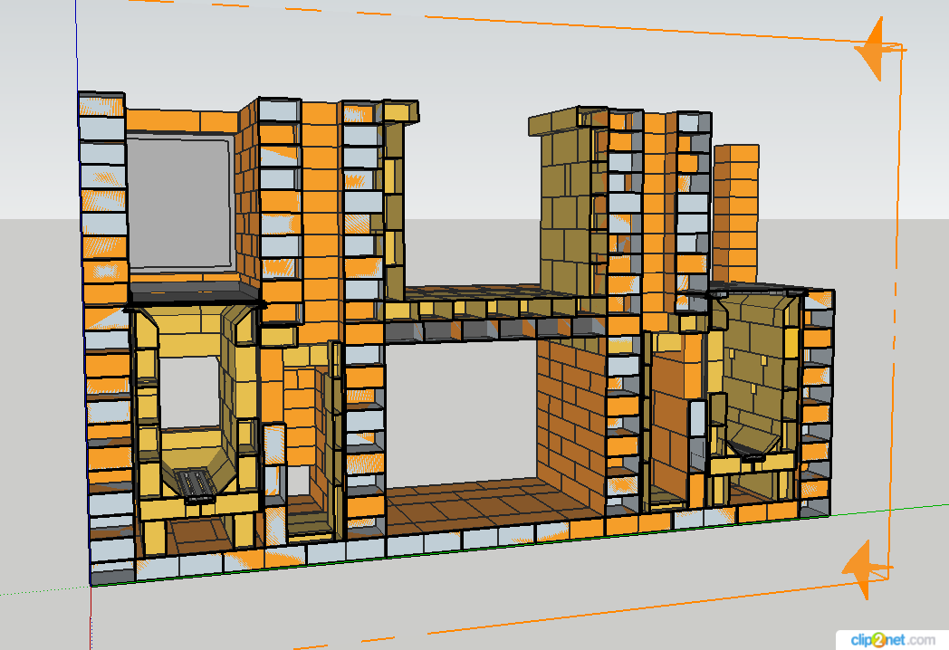

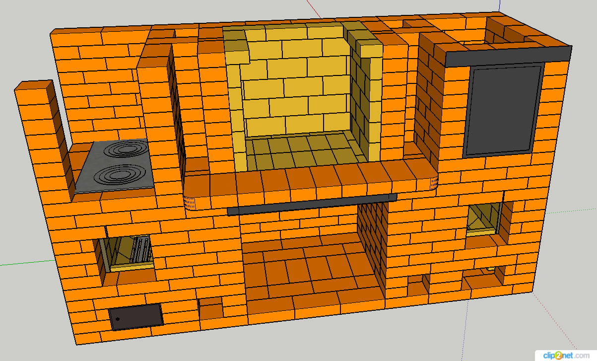

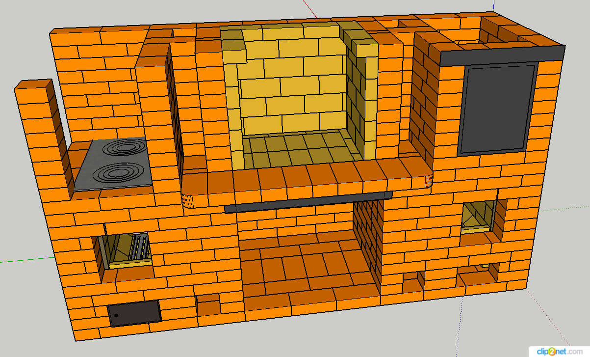

СообщениеДобавлено: Пт 6 Ноябрь 2015, 17:32 Ответить с цитатойВернуться к началу
Немного переделал и практически доделал до конца весь проект.
Пожалуйста, выскажитесь против или за.
Может я что-то делаю не так.

mazatrucker74rus
СообщениеДобавлено: Пт 6 Ноябрь 2015, 23:26 Ответить с цитатойВернуться к началу
У вас везде закладываются уголки . Неправильно это . Вы справитесь запросто с балками из кирпичей на шпильках . Над топочными дверками кирпичи , наверно, лучше не так стыковать , посмотрите другие проекты .
Дилетант аз есьмь .
statistik1981
Зарегистрирован: Чт 8 Октябрь 2015, 15:08
Сообщения: 10
Регион: Долгопрудный
СообщениеДобавлено: Вс 8 Ноябрь 2015, 13:08 Ответить с цитатойВернуться к началу
Меня тоже смущало такое изобилие уголков, но пока не нашел как правильно сделать с помощью шпилек.
Над топками конечно надо сделать клиньями. Упустил этот момент.

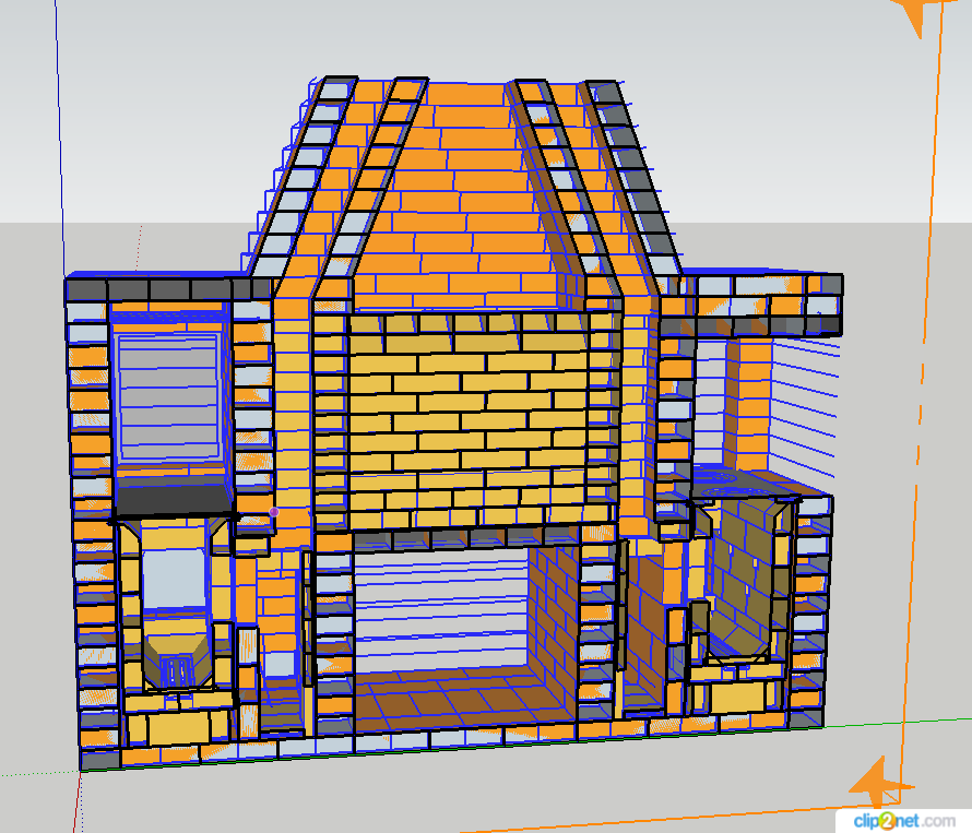

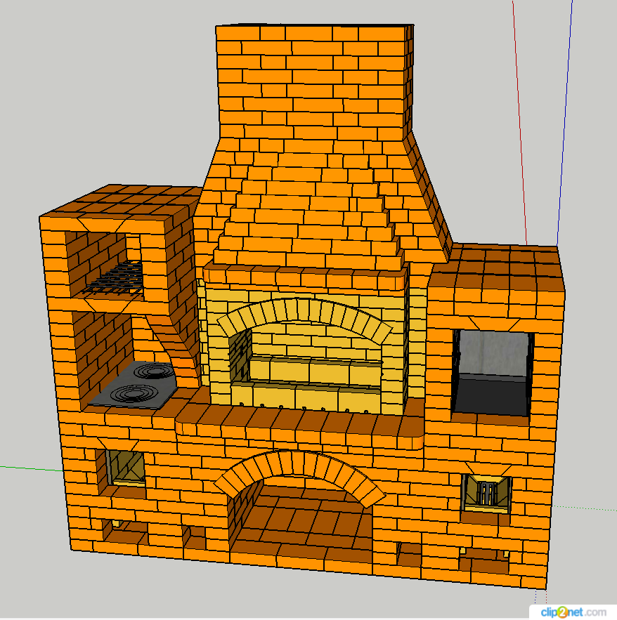

СообщениеДобавлено: Вт 15 Декабрь 2015, 14:09 Ответить с цитатойВернуться к началу
Немного доделал свой проект и получилось обойтись практически без уголков.
А так же сделал арки и стало намного красивее.
Просьба отозваться мастеров и оценить, то что я тут натворил.
Дверцы и топки специально скрыл, чтобы "внутренности" было видно.
Очень хочется построить такую вещь и наслаждаться рассветами и закатами в кругу друзей и близких рядом с очагом, который построил сам своими руками. Confused

TAPAMTAMTAM
Зарегистрирован: Пн 11 Январь 2016, 22:15
Регион: Ярославль
СообщениеДобавлено: Вт 12 Январь 2016, 00:19 Ответить с цитатойВернуться к началу
опыту ноль, сам думаю насчет построения подобного, только поменьше, у меня ширина в планах 1,5 метра...
можно несколько вопросов по проекту:
1) вызывает сомнения построенная таким образом коптилка горячая, т.к. коптиться всё на дыму, а куда дым из коптилки уходить будет??? не через дверь???
2) щепу для копчения ложить прямо на низ ящика?
3) над варочной поверхностью ящик с решёткой для чего? сушилка?
statistik1981
Сообщения: 10
СообщениеДобавлено: Ср 13 Январь 2016, 17:41 Ответить с цитатойВернуться к началу
1. А вот это хорошее замечание. Подумаю над этим.
2. У нас сейчас обычная железная коптилка и мы как раз на такой же поддон щепу сыплем.
3. Да, это сушилка.

Владимр
Сообщения: 288
Регион: Липецк
СообщениеДобавлено: Пт 15 Январь 2016, 08:55 Ответить с цитатойВернуться к началу
Можно сделать топку в горячей и выход ДГ не между коптильным шкафом и сенкой а не посредственно в сам коптильный шкаф в низу из самой топки. Поставить разсееватель дыма. И регулировать горение жалюзями в топочной дверке а концентрацию дыма в камере верхней задвижкой или шибером что будет стоять. Скинул бы примерно макет но лимит исчерпан.
Владимр
Сообщения: 288
Регион: Липецк
СообщениеДобавлено: Пт 15 Январь 2016, 22:20 Ответить с цитатойВернуться к началу
Это макет а не проект. Это топка под горячую коптильную принцип прост. Подовое горение герметичная топочная дверь с жалюзями и верх топки сходится выхода в трубу с разсеевотелем.
