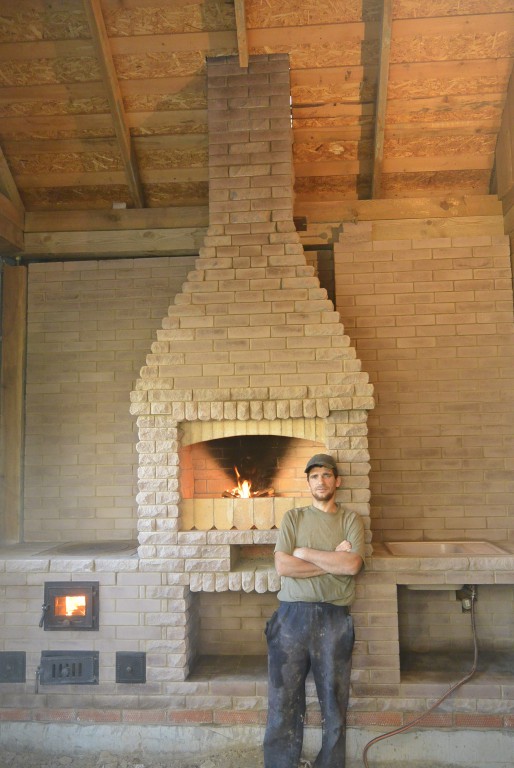

Всем доброго времени суток.Недавно закончил комплекс казан,мангал,мойка.Прошу оцените.Это моя первая работа такого рода.

на поддувало мангала дверка нужна. Угли беречь.

Владимир Солин писал(а): |
на поддувало мангала дверка нужна. Угли беречь. |
Это не поддувало это как бы зольник.Ящик для золы и колпак на трубу были сделаны после сдачи объекта.

Ср 26 Август 2015, 12:18
так во время получения углей - зольник нужно открывать. Чтобы горело активнее.
А короб можно и из нержавейки согнуть и за дверкой спрятать.

Павел Яшуткин писал(а): |
https://www.youtube.com/watch?v=MfjhQlknbTI |
Добрый день!!! а можно узнать размеры всей конструкции ширина длинна, и нет ли у вас возможности выложить по рядовку?

Aleksandr-I-K писал(а): |
Добрый день!!! а можно узнать размеры всей конструкции ширина длинна, и нет ли у вас возможности выложить по рядовку? |
Здравствуйте,конкретной порядовки нет,есть общие наброски в скетче.
размеры 13 х 3,5 кирпича.Схема классическая ничего мудрёного

Ну позволю высказать свое мнение.... Для первого раза работа просто отличная. МОЛОДЕЦ!!!!!... Теперь тапки... Я отказался работать с гиперпресованным кирпичем, т.к. он трескается по неизвестным причинам в самых непредсказуемых местах... Колотый кирпич использовать ниже столешицы непрактично, т.к. первая же капля жира с тарелки или с шампура.....и попробуйте это пятно убрать Дымосборник по размерам шикарный, но в исполнении уступами это прежде всего пылесбороник... летом когда дунет ветер с него шикарно отлетают клыбы пыли. Либо делайте вертикальным либо как на приложенном фото.... Бортик мангала завышен, оптимальная высота 12.5 т.е. кирпич на ребро и поддувальные отверстия (вершина треугольника) повыше.
Алексей 555 повышайте культуру чистовой кладки (грамотно наложенный раствор и срезанные излишки) и кирпич никакой не пачкается.
Всем доброго времени суток.Недавно закончил комплекс казан,мангал,мойка.Прошу оцените.Это моя первая работа такого рода. |
Скорее всего проблемное место присоединения , казана к мангалу треснет, нужно делать эту стенку1,5 кирпича минимум.
Внешний вид нормуль

Tim_on писал(а): |
Я отказался работать с гиперпресованным кирпичем, т.к. он трескается по неизвестным причинам в самых непредсказуемых местах... |
Сами прервый раз им работали.
Цитата: |
Колотый кирпич использовать ниже столешицы непрактично, т.к. первая же капля жира с тарелки или с шампура.....и попробуйте это пятно убрать |
Планировалось после сушки покрыть лаком.
Цитата: |
Дымосборник по размерам шикарный, но в исполнении уступами это прежде всего пылесбороник... летом когда дунет ветер с него шикарно отлетают клыбы пыли.Либо делайте вертикальным либо как на приложенном фото.... |
Спасибо за совет,на следующий сезон планирую купить станок,пока пилю болгаркой и делать наклонные стенки проблематично и занимает много времени.

vladimir-krestyanin писал(а): |
Скорее всего проблемное место присоединения , казана к мангалу треснет, нужно делать эту стенку1,5 кирпича минимум. |
Не совсем понял о чём речь,но сделано вот так:
