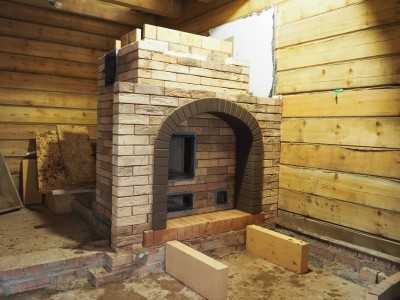

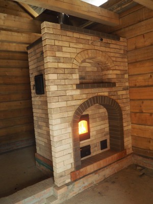

двух колпаковая не БИК

СообщениеДобавлено: Пн 9 Ноябрь 2015, 23:58 Ответить с цитатойВернуться к началу
присоединяюсь к поздравлениям а что там внутри?

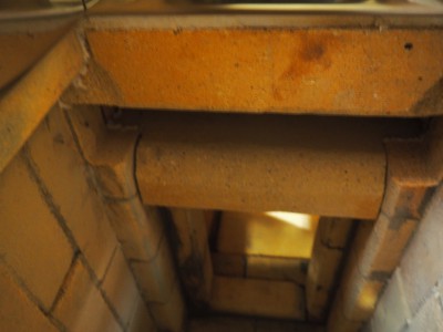

СообщениеДобавлено: Вт 10 Ноябрь 2015, 15:47 Ответить с цитатойВернуться к началу
стандартная, не симметричная, полностью футерованная. В топке прогар 1,5 на 30 см. Вторичка около 70 см кв. Хайло в нижней части каменки, ближе к дальней стенке(высота 13 ширина 22 см), у перекрытия каменки байпас (2 на 8 см). Замышлял как факельную, в итоге переделал в фильтрующую, Вынул плиту,что видна на фотографии в верхней части топки ближе к дверце. Самое меньшее, что выиграл - увеличил объем каменки. Стягивать не стал. Впредь буду. Более ранних фотографий не нашел.

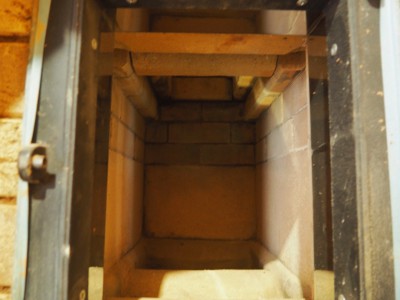

СообщениеДобавлено: Вт 10 Ноябрь 2015, 15:48 Ответить с цитатойВернуться к началу
топка

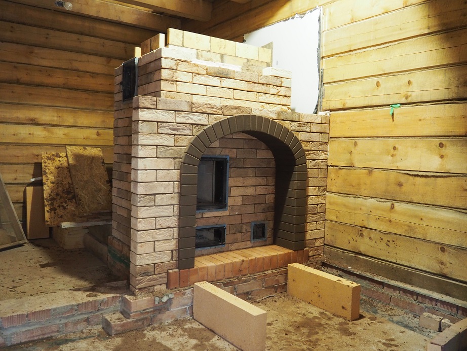

СообщениеДобавлено: Вт 10 Ноябрь 2015, 15:49 Ответить с цитатойВернуться к началу
этап

СообщениеДобавлено: Чт 12 Ноябрь 2015, 22:57 Ответить с цитатойВернуться к началу
спасибо понятно как в действии или еще не запускали

СообщениеДобавлено: Пт 13 Ноябрь 2015, 09:14 Ответить с цитатойВернуться к началу
Облицовочный кирпич чуть легче чем Лоде, поэтому внешние стены подольше прогреваются, зато и держит как термос.
Топка 3,5 часа - 4 закладки. В каменке около 120 кг чугуна и чуть меньше сотни камня.
Работает "в рамках норм".
