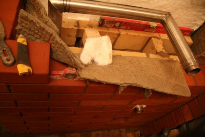

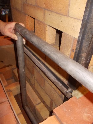

Я в своей каменке на обращенной тяге поставил регистр трофейный остался как некондишен 70 на 60 см . Регистр в банной печи засаживает колпак и забирает много тепловой энергии с самой закладки поэтому как часто от него отказываются в пользу друг источников горячей воды. Но в моем случаи дом -баня в глухой деревне перебои с светом постоянно.И в данной конструкции он стоит напротив хайла газослива поэтому возможен другой эффект бак с водой подойдет к точке кипения за часа 3.5 а печь чуть позже выплюнет температуру. К томуже + классический байпас -прогар под 2 на 24 см убыстряет процесс нагрева поэтому возможен другой ход развития как увеличения бака с 100 до 150 литров либо как то глушить сильный нагрев либо обрежу демонтаж. Вывод хотя печь еще не запускал но лучше поставить его в стороне чтобы не мешал выхлду дымовых газов опять же как печь спроектирована .
 Размер файла:  406.84 КБ
 Просмотров:  1012 раз(а)
 Размер файла:  420.97 КБ

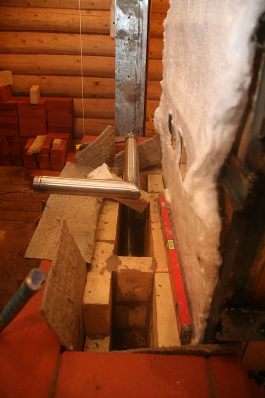

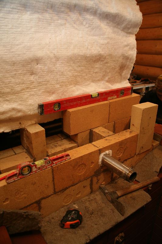

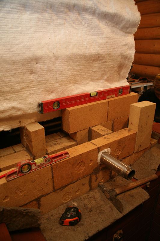

Доброго дня Алексей!
У меня горизонтального участка регистра практически не бедет ( мах 5см).
Вот и пока сваваривают, да резьбу нарезают думаю как расположить в опусном.
60 см встанет напротив опускного, но может быть маловато для нагрева, опять же как пишите засаживается и мешает дымовым газам.
80 см без вариантов в сторонке от опускного хватит ли его одного?
Поставить оба в сторонке, а если будет перебор то какой нибудь отключить?
ЭЭх, муки выбора...
Хайло и опусной
 Размер файла:  664.96 КБ
 Просмотров:  1125 раз(а)

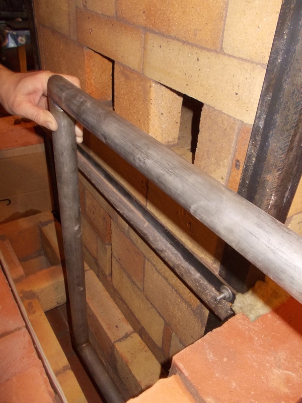

СообщениеДобавлено: Пн 7 Сентябрь 2015, 20:59 Ответить с цитатойВернуться к началу

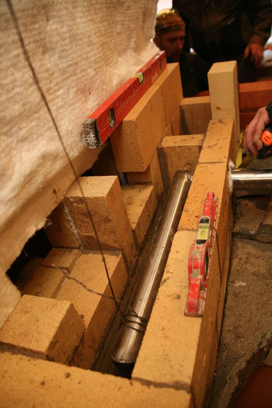

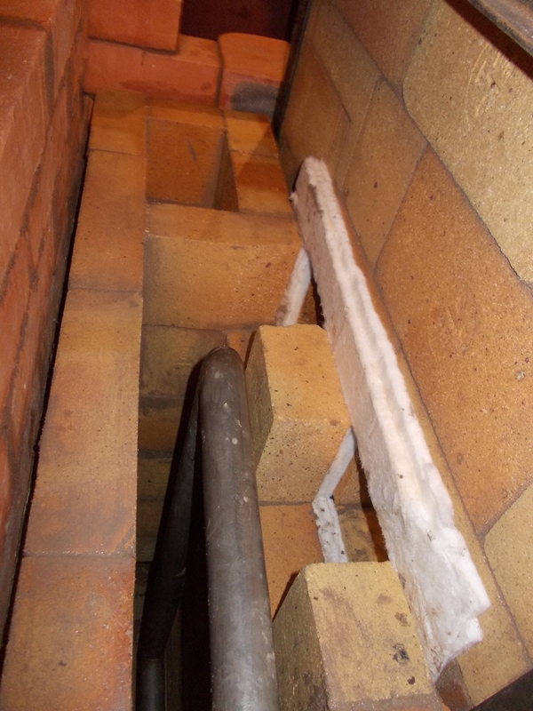

Можно заказать Г-образный ГВС смотря в какую сторону у вас моечная тут на фото труба большая чуть больше дюйма.Заказчик перестраховался на предмет накипи отложений в углах поворотах змеивика в пользу большой пропускной способности. Хотя это и не совсем правильно пришлось ставить . При строительстве кладки были оставлены квадратные отверстия в шамоте когда велась внутрянка ядра , но несовсем совпали отверстия в облицовке красном .Поэтому на предмет подвижек и расширения металла зазор 1-1.5 см но лучше делать больше позже забьется каолином. По уму лучше монтировать с кладкой печи подвесив на веревке.Были сомнения затора дыма в колпаке из за того большого регистра но после протопа одной закладкой работал без воды как суходув пока не повесили бак. Вывод одного по мне и так хватит. Для размышления http://forum.stovemaster.ru/viewtopic.php?t=7505
 Размер файла:  79.31 КБ
 Просмотров:  928 раз(а)
 Размер файла:  75.37 КБ
 Просмотров:  1052 раз(а)
 Размер файла:  194.95 КБ
 Просмотров:  1141 раз(а)
 Размер файла:  66.08 КБ
 Просмотров:  1101 раз(а)

СообщениеДобавлено: Вт 8 Сентябрь 2015, 08:53 Ответить с цитатойВернуться к началу
Можно заказать Г-образный ГВС смотря в какую сторону у вас моечная......
Моечная напротив хайла и выходы регистров туда же.
Спасибо за ссылку.
В расчётах http://inforusbani.ru/vodosnabzhenie/raschet-sistemy-goryachego-vodosnabzheniya-dlya-bani.html выходят на площадь регистра расположенного в опускном 0,2 м. кв. (для нагрева 90 литров до 90С за 4 часа топки). В моём случае площадь регистра длиной 0,6 м *0,042*3,14 = 0,079 м2, а 0,8м*0,042*3,14= 0,106 м2. Суммарная 0,185 м2 то есть малость не дотягивает и с двумя регистрами Sad .
Но, предварительный протоп накануне и увелечение времени топки зимой, этот вероятно возможный недостаток площади надеюсь
перекроют Exclamation Question

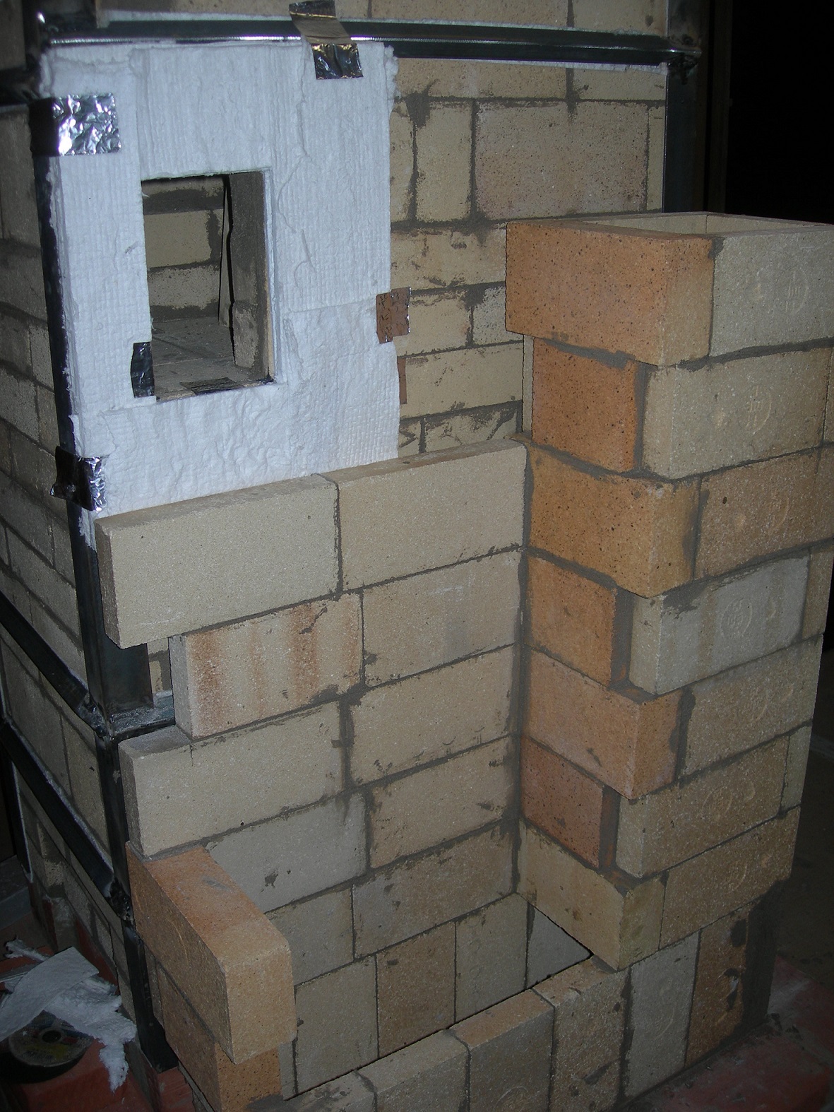

В прошлом году построил банную. Повезло с заказчиком, позволил поэкспериментировать. Очень заинтересовал факел как способ подачи пламени. Все же предусмотрел возможность убрать перекрытие топки (клал вермикулит), чтобы откатить обратно к фильтрующей. Упражнялся недели две, т.к. один вариант протопки это сутки минимум, дальше жду пока печь остынет и что-то меняю. Это: подача воздуха, количество топлива, подача пламени на камни, варианты с закладкой. Без приборов, поставив себя на место пользователя. В итоге вернулся к фильтрующей.

Вот это интересно. Как у вас был устроен газослив из объема каменки - под перекрытием, как для фильтрующей или в сторону обращенного пламени с опуском? И были ли эксперименты с частичным разряжением перекрытия топки? Например перекрыть шамотом с щелями (с раздвижкой кирпичей перекрытия)? Почему вернулись к фильтру, что было не так???
gordey_03
Зарегистрирован: Вс 3 Февраль 2013, 18:49
Сообщения: 111
Регион: Калининград
СообщениеДобавлено: Вт 10 Ноябрь 2015, 19:38 Ответить с цитатойВернуться к началу
Хайло в нижней части каменки, у перекрытия отверстие байпаса. Кирпичи на перекрытие топки клал. Двигал. Засыпку поднимал, опускал.
В случае с пламенной (под каменки изолирован) верх прогревается чуть быстрее.
При одинаковом количестве топлива, через час после протопки состояние каменки примерно одинаковое (по цвету камней).
Переделав из пламенной в фильтрующую, увеличился объем каменки, соответственно от 180 до 210 кг из них 120 кг чугун. При прочих равных через час после закрытия трубы каменка в лучшем состоянии, нагрелась не хуже, остывает медленнее. Протопка 4 закладки, 3,5 часа. температурный ориентир цвет камней.
Пространство каменки , кмк надо максимально использовать для аккумуляции тепла, а значит закладка должна занимать всё эффективное пространство. А направление же пламени требует освободить в каменке место. как снизу так и со стороны подачи пламени.
