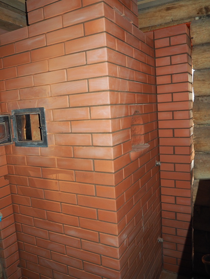

СообщениеДобавлено: Вс 8 Ноябрь 2015, 21:11 Ответить с цитатойВернуться к началу
Топка и каменка из плит ш 96, каменка стянута нерж шпилькой через уголки. Закладка - 150 кг чугунных брусков сечением 4 на 9 см и 80 кг камней.
 Размер файла:  223.55 КБ
 Просмотров:  799 раз(а)

СообщениеДобавлено: Вс 8 Ноябрь 2015, 21:12 Ответить с цитатойВернуться к началу
вид из мойки
 Размер файла:  286.37 КБ
 Просмотров:  907 раз(а)

СообщениеДобавлено: Вс 8 Ноябрь 2015, 21:13 Ответить с цитатойВернуться к началу
парилка
 Размер файла:  225.11 КБ
 Просмотров:  932 раз(а)

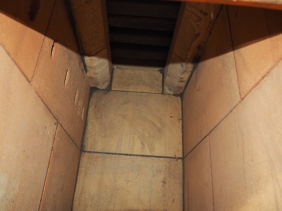

СообщениеДобавлено: Вс 8 Ноябрь 2015, 21:15 Ответить с цитатойВернуться к началу
топка
 Размер файла:  179.46 КБ
 Просмотров:  936 раз(а)

Сообщения: 10147
СообщениеДобавлено: Вс 8 Ноябрь 2015, 21:28 Ответить с цитатойВернуться к началу
gordey_03 писал(а):
топка
не съедет плита в канал пустой ?
gordey_03
Зарегистрирован: Вс 3 Февраль 2013, 18:49
Сообщения: 111
Регион: Калининград
СообщениеДобавлено: Вс 8 Ноябрь 2015, 22:46 Ответить с цитатойВернуться к началу
врезал шпонки как у вольфсхоера.
gordey_03
Сообщения: 111
Регион: Калининград
СообщениеДобавлено: Вс 8 Ноябрь 2015, 22:48 Ответить с цитатойВернуться к началу
каналы подняты лещадкой
