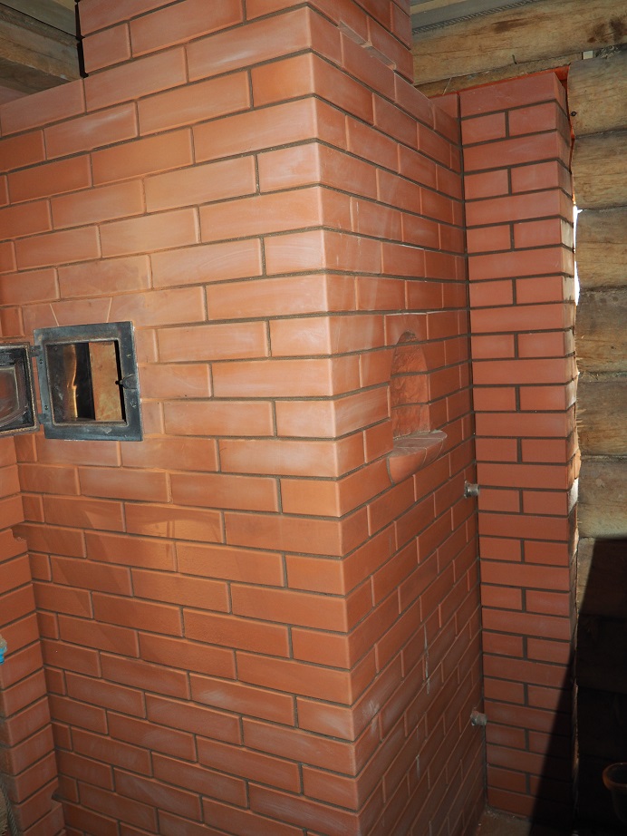

СообщениеДобавлено: Вс 8 Ноябрь 2015, 21:11 Ответить с цитатойВернуться к началу

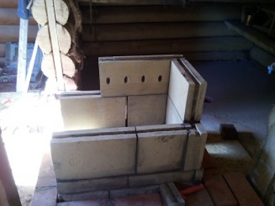

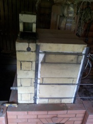

Топка и каменка из плит ш 96, каменка стянута нерж шпилькой через уголки. Закладка - 150 кг чугунных брусков сечением 4 на 9 см и 80 кг камней.

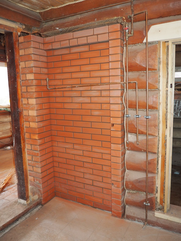

СообщениеДобавлено: Вс 8 Ноябрь 2015, 21:12 Ответить с цитатойВернуться к началу

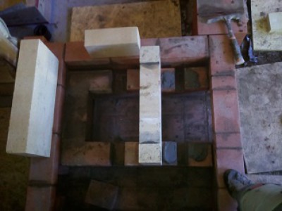

вид из мойки

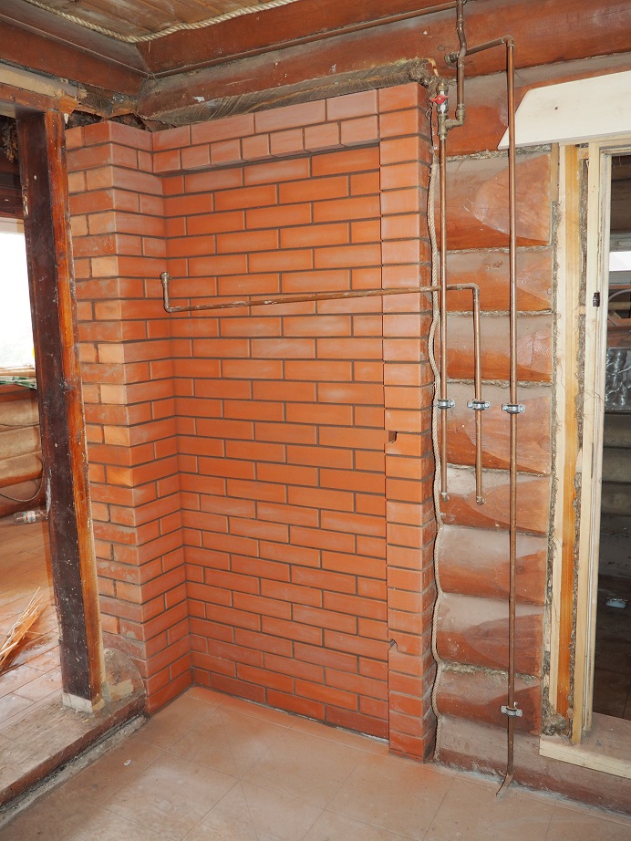

СообщениеДобавлено: Вс 8 Ноябрь 2015, 21:13 Ответить с цитатойВернуться к началу

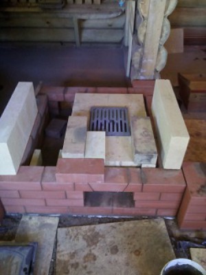

парилка

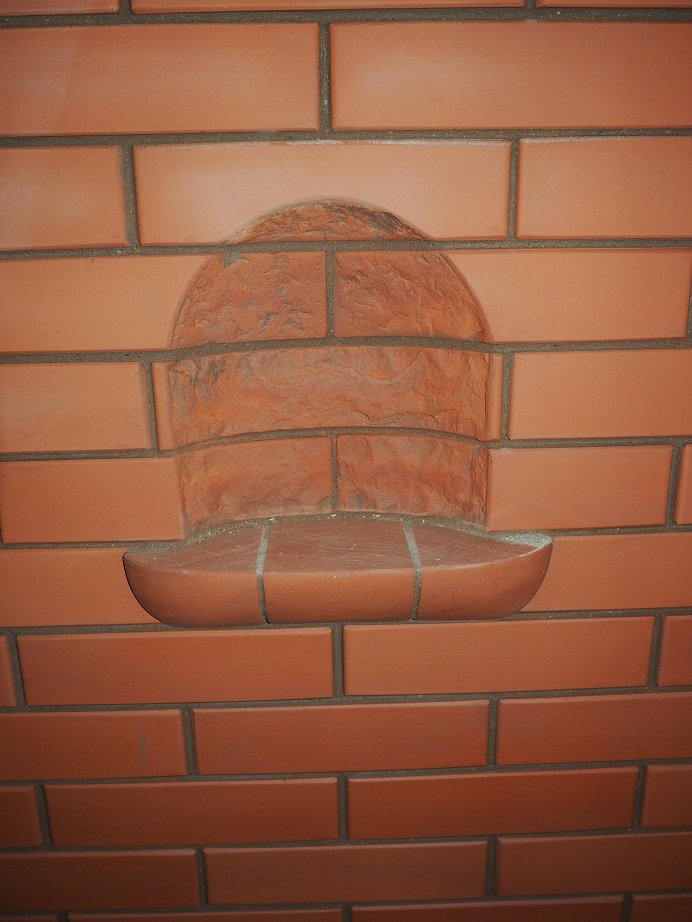

СообщениеДобавлено: Вс 8 Ноябрь 2015, 21:14 Ответить с цитатойВернуться к началу

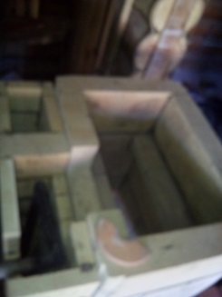

ниша для ароматических добавок

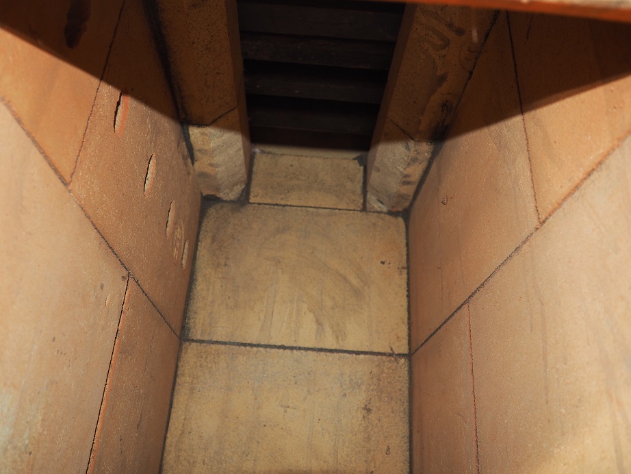

СообщениеДобавлено: Вс 8 Ноябрь 2015, 21:15 Ответить с цитатойВернуться к началу

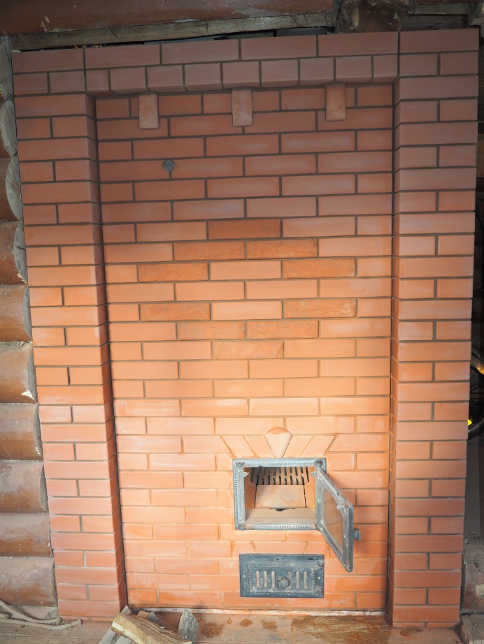

топка
красивый уголок ...
gordey_03
Зарегистрирован: Вс 3 Февраль 2013, 18:49
Сообщения: 111
Регион: Калининград
СообщениеДобавлено: Вс 8 Ноябрь 2015, 21:22 Ответить с цитатойВернуться к началу
Стараюсь не отставать!
СообщениеДобавлено: Вс 8 Ноябрь 2015, 21:28 Ответить с цитатойВернуться к началу
gordey_03 писал(а):
топка
не съедет плита в канал пустой ?

СообщениеДобавлено: Вс 8 Ноябрь 2015, 22:46 Ответить с цитатойВернуться к началу
врезал шпонки как у вольфсхоера.
gordey_03
Сообщения: 111
Регион: Калининград
СообщениеДобавлено: Вс 8 Ноябрь 2015, 22:48 Ответить с цитатойВернуться к началу
каналы подняты лещадкой

Красивая печь) а есть модель в sketchup? можно в личку! или на почту.
Хочу себе такую же !

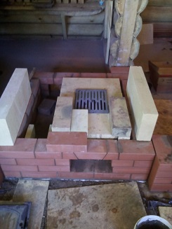

СообщениеДобавлено: Пт 13 Ноябрь 2015, 08:57 Ответить с цитатойВернуться к началу
поддувало
 Размер файла:  78.12 КБ
 Просмотров:  1031 раз(а)
gordey_03
Сообщения: 111
Регион: Калининград
СообщениеДобавлено: Пт 13 Ноябрь 2015, 08:58 Ответить с цитатойВернуться к началу
колосник
 Размер файла:  79.37 КБ
 Просмотров:  823 раз(а)

СообщениеДобавлено: Пт 13 Ноябрь 2015, 08:59 Ответить с цитатойВернуться к началу
вторичка и ЩПТ (щель первичной тяги)
 Размер файла:  78.21 КБ
 Просмотров:  774 раз(а)
