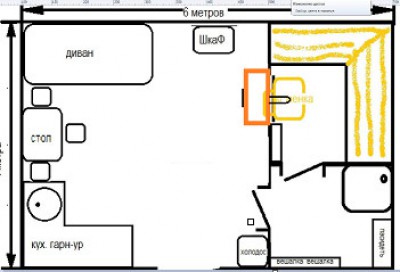

Добрый день, Уважаемое сообщество!
Человек я Вас тут новый, поэтому за незнание и неумение пользоваться, сразу прошу прощения!
Читаю не сказать что бы прям давно, но черпаю информацию из ресурса!
Собственно у меня возник вопрос по причине того, что не могу самостоятельно найти то, что хочется!!!
А хочется наверное как покажется может слишком многое...
Интересует проект, порядовка, банной печи с камином...
так что бы камин был в к/о бани и его ожно было бы использовать как обогревательный сегмент данной постройки!
Ниже фаил с планировкой, что и как планируется может есть у кого то какие то идеи... Буду ооочень благодарен и по факту начала, обязуюсь отписываться что и как!
Постройка (баня) подразумевается как и временное жилье до постройки основного дома. тоесть это года два.
По этой причине и ищу данный проект на подходящих форумах и сайтах...
Кладку, планирую производить сам... по этой причине, слииижком чего то "вычурного" не хочется... дабы не испортить и не потратить время зря...
Постройка планируется, часть банной и купательной зоны из "Керавама", часть К/О из пеноблоков!
Если что то не тут разместил, прошу Confused и если что не так tomato
Давай попробуем сделать это хорошо, а как нибудь и так получится!!!

Баня, 6х4.
парилка 2,10х2
душевая 1,9х2

СообщениеДобавлено: Пт 30 Октябрь 2015, 15:58 Ответить с цитатойВернуться к началу
Такая подойдёт?
факельная каменка с открытым камином.PDF
печка "вертится" просто мышкой...
 Название файла:  факельная каменка с открытым камином.PDF
 Размер файла:  226.02 КБ
 Скачено:  628 раз(а)

СообщениеДобавлено: Вс 1 Ноябрь 2015, 22:24 Ответить с цитатойВернуться к началу
Р-ры 5х7,5
Без перетрубья - 28 рядов кладки.

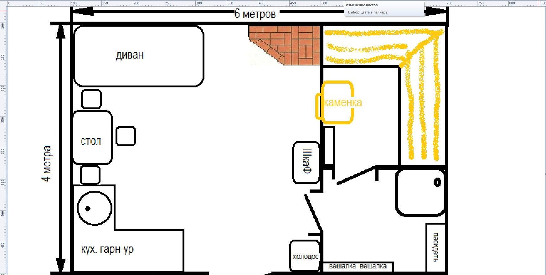

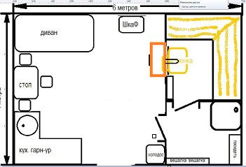

Господа, прошу прощения конечно, но человек я тут новый!))
И возможно многого не знаю по принципу форума))
Но! предлагаемые услуги, здесь ВСЕГДА платные что ли!?
Это комм-ий сай!? или все же форум.. Embarassed
ниже не большой рисунок в Поинте Confused для быстроты!
Для размерности рисовал с линейкой!
Подскажите, как УДАЧНЕЙ разместить в дааной постройке печурку!)))
Очень хочется чтоб с камином была, но и не такая большая!!!
Так же, просьба, подсказать, может у кого то есть ссылки или файлы порядовок чего то похожего!!
Или, не парится и делать для удобства печку - отопительную с каменкой!?
Подскажите пжлста! pleasa

СообщениеДобавлено: Чт 12 Ноябрь 2015, 14:18 Ответить с цитатойВернуться к началу
Aleks056 писал(а):
...Подскажите пжлста! pleasa
Вот здесь: http://forum.stovemaster.ru/viewtopic.php?p=126421#126421 , на мой взгляд подходящая, для данного случая, печь, каменку подключить сзади...

СообщениеДобавлено: Чт 12 Ноябрь 2015, 17:46 Ответить с цитатойВернуться к началу
Aleks056 писал(а):
... я думаю что она не так уж проста в исполнении
Эта печь не намного сложнее чем какая нибудь другая, а на мой взгляд, даже проще.
Aleks056 писал(а):
а навыков у меня к сожалению пока еще нет и не было...
Тогда вам любая хорошая печь покажется сложной.
Aleks056 писал(а):
Я рассматриваю вот этот вариант!
http://www.mukhin.ru/new_house/fireplaces_stoves_barbecue/45_corner_fireplace_with_an_oven_to_give.html
На ваш взгляд он совсем плох!?
Да не то чтобы плох, он изрядно устарел, т.к. не имеет фктеровки, система дымооборотов и кладка нерациональны и т.д.
И вообще, "...Камин дрова жрёт, вам лучше печь..." (С) Х/Ф "Дача".
Aleks056 писал(а):
P/S - про каменку в парной... это только лищь хотелки...
А как же парилка и без каменки то?
Aleks056 писал(а):
Хочется конечно чтоб было все универсально... но как известно, лучшее, враг хорошего!
Универсальное и лучшее, это не одно и то же.

СообщениеДобавлено: Чт 12 Ноябрь 2015, 18:02 Ответить с цитатойВернуться к началу
Почему мне хочется с камином, так это только по тому, что при растопке камина, тепло отдается быстрее и в помещении можно хоть как о находится уже минут через 15 -20!
И пока камин нагоняет первое быстрое тепло, разжигаем печку... и она как раз тоже потихоньку начинает топится и отдавать тепло уже равномерно и потихоньку))!
Ну это мое мнение... малого не грамотного делетанка... Embarassed в этом вопросе...
Каменка, то нужна, не спорю... про нее тоже голову ломаю....
Либо камино - печь либо печь совместно с каменкой...
Twisted Evil
Я вот про это имею в виду...
А так чтоб и камин и отопительная печь и еще каменка, для меня это из ряда вон... по моему.. я таких еще не встречал... Confused

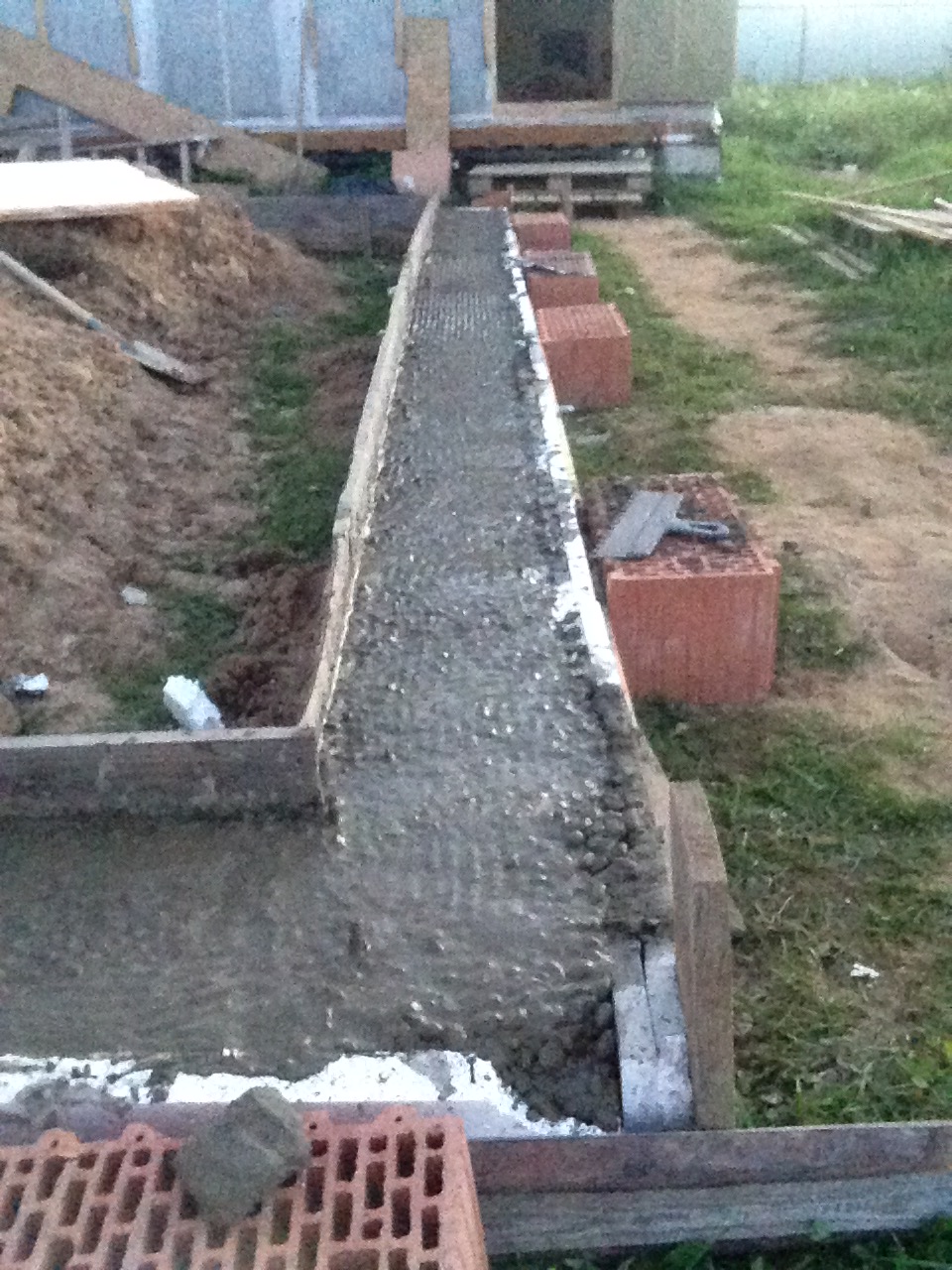

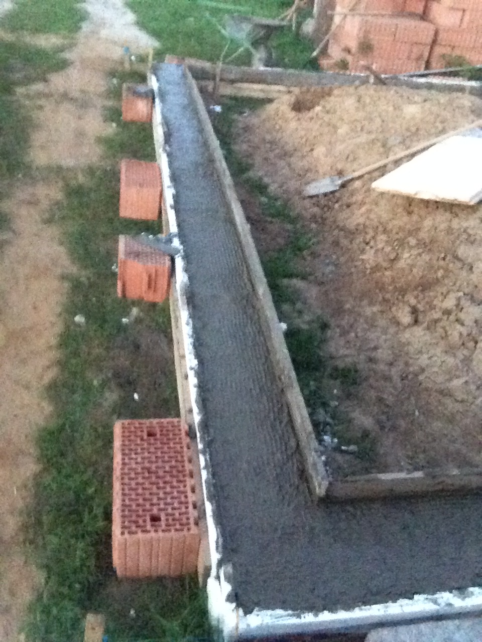

СообщениеДобавлено: Чт 1 Сентябрь 2016, 13:22 Ответить с цитатойВернуться к началу
УФ))
Давненько ни чего не писал)
Хотя следил и почитовал)
Фундамент под баньку готов))
залит и выстаивается...
Но вот с печкой всё ни как не определился за все время...
что очень меня расстраивает и настораживает в выборе..
не могу сообразить что и как лучше...
уж больно нравится вот это...
