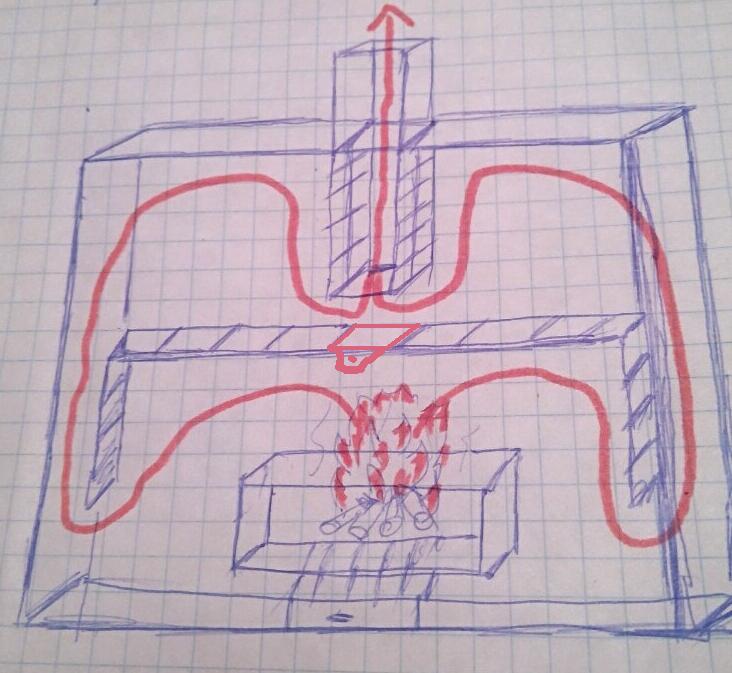

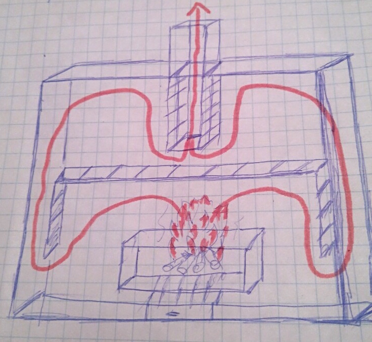

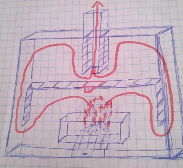

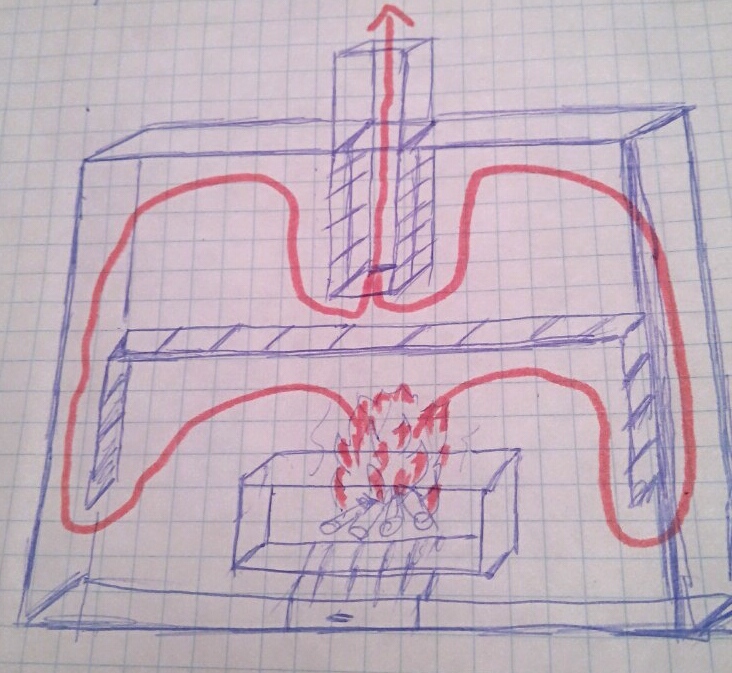

Здравствуйте,хочу печку сделать,но не уверен как поведёт себя дым,не будет ли обратного эффекта?
Получается топка внутри печки,расположенная по середине,половина печки будет 1 камера (колпак),а над ней(ним) еще 2 камеры,чтобы дымоход вышел по середине как и топка.
Может есть уже такая конструкция и быть может имеет своё название,если да,подскажите пожалуйста. Спасибо.

Будет теплый воздух нагревать равномерно камеры?

Эта "идея" обзывается "ПТО - печь теплоёмкая отопительная" симметричная двухярусная (колпаковая).
В горизонтальной разделке, над топкой, дополнительно установите задвижку прямого-летнего хода - ЗЛХ.
Вообще - схема достойная любого специалиста, но, увы, не печника...
Вы план дома выложите - народ печной насоветует дельного Razz

Печка намечается для одной комнаты 4м на 4.5м .
Спасибо за название.
Андрей Алексеевич, разрешите вас поправить :hi Печь называется ОВТТ-1, по крайней мере очень похожа. Из топки по 2 параллельных симметричных опускных канала и одному подъёмному в общий сводный наверху. На форуме можно найти схему: надо покопаться в разделе "Книги" и найти "Альбом отопительные печи".
Посмотри в теме
http://forum.stovemaster.ru/viewtopic.php?t=8652&postdays=0&postorder=asc&&start=147
Только там из шамота.
И с калориферными каналами.
