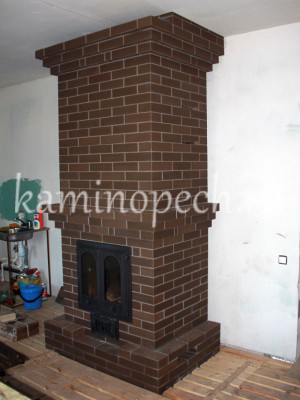

Печь понравилясь такая

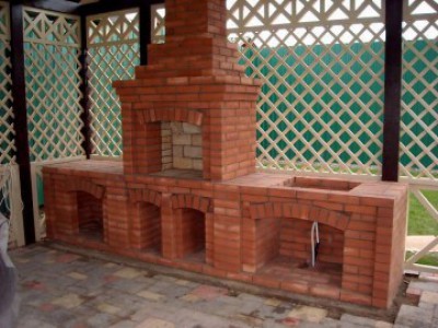

Барбекю примерно в таком варианте

Чугунную топку не хотим. Хотим именно кирпичную печь.
С кирпичем определились - супруге нравится коричневый.
Лоде видимо будет совсем не бюджетно. Может быть кирово-чепецкий?
Литье - хотим большую дверь, чтобы огонь было видно.

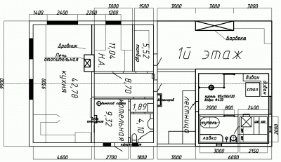

План дома.
Он реально немного не такой по факту, спасибо строителям. Но в части печь-барбекю все более-менее правильно.

Сэндвич более пожароопасен. По - возможности, желательно кирпичную трубу. Вывод на крышу возможен до минус10 на формиате.
Кирово чепецкий кирпич вполне разумный вариант. Соотношение цена - качество наиболее приличное.
Никаких особых проблем по размещению нет. Тем более, что печь будет использоваться как резервная.

Я не против кирпичной трубы. Просто мне объясняют что будет и дороже и сложнее особенно по холоду.

На веранде 5 металлических столбов держат балки. Профиль 100х100. Хотелось бы их тоже обложить кирпичем. Высота их метра 4. И еще недалеко колодец. И его хотелось бы обложить тем же кирпичем. Чтобы было все в одном стиле.
Я понимаю что напрягать печника столбами и колодцем не гуманно и просто дорого. Лучше на эти работы привлечь каменьщика, но вот прикинуть количество по кирпичу и завести одним разом.
Еще по барбекю - задняя стенка выходит в сад. Я на ней хотел расположить краны для летней воды, поэтому стенку наверно лучше поднять повыше. Андрей Гребенюк выкладывал эскиз, но он почему-то пропал - видимо как-то так.
И вопрос.
Смотрю сейчас чертежи и фотографии - в основном барбекю это целый комплекс.
Мы хотели просто мангал. А там еще масса всего бывает. Может что-то еще добавить нужное? Проект в любом случае будет не копеечный...

В барбекюшнице, как правило, присутствует плита под казан, пригодная для готовки ( этакий удобно - универсальный вариант), разделочный стол. Может быть коптильня, хлебная камера либо мини- русская печь. Короче, вариантов сколько угодно.
