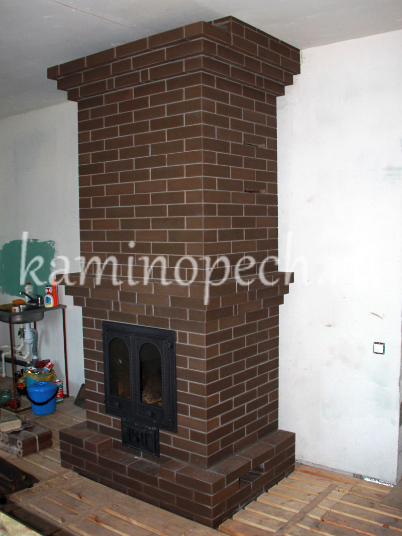

Печь понравилясь такая

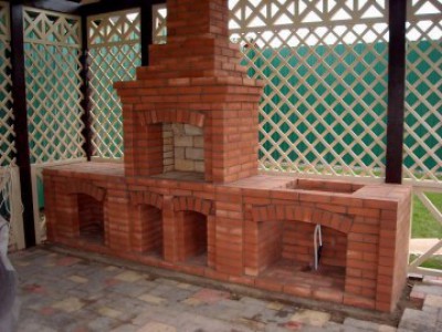

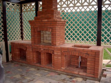

Барбекю примерно в таком варианте
 Размер файла:  38.94 КБ
 Просмотров:  686 раз(а)
СообщениеДобавлено: Вс 22 Ноябрь 2015, 02:33 Ответить с цитатойВернуться к началу
Предложу такой вариант печи, барбекю ( с хлебной можно убрать и стенку тоже ) или просто барбекю. Как с трубой будет трубу то же или уже есть трубный стояк.

СообщениеДобавлено: Вс 22 Ноябрь 2015, 12:33 Ответить с цитатойВернуться к началу
можно поставить чугунную топку (стекло на 2 стороны)
примерно такого вида -
затем пригласить печника, который красиво все оформит.
сможете любоваться огнем и из кухни и из спальни.
Правда цены на чугунку кусаются.

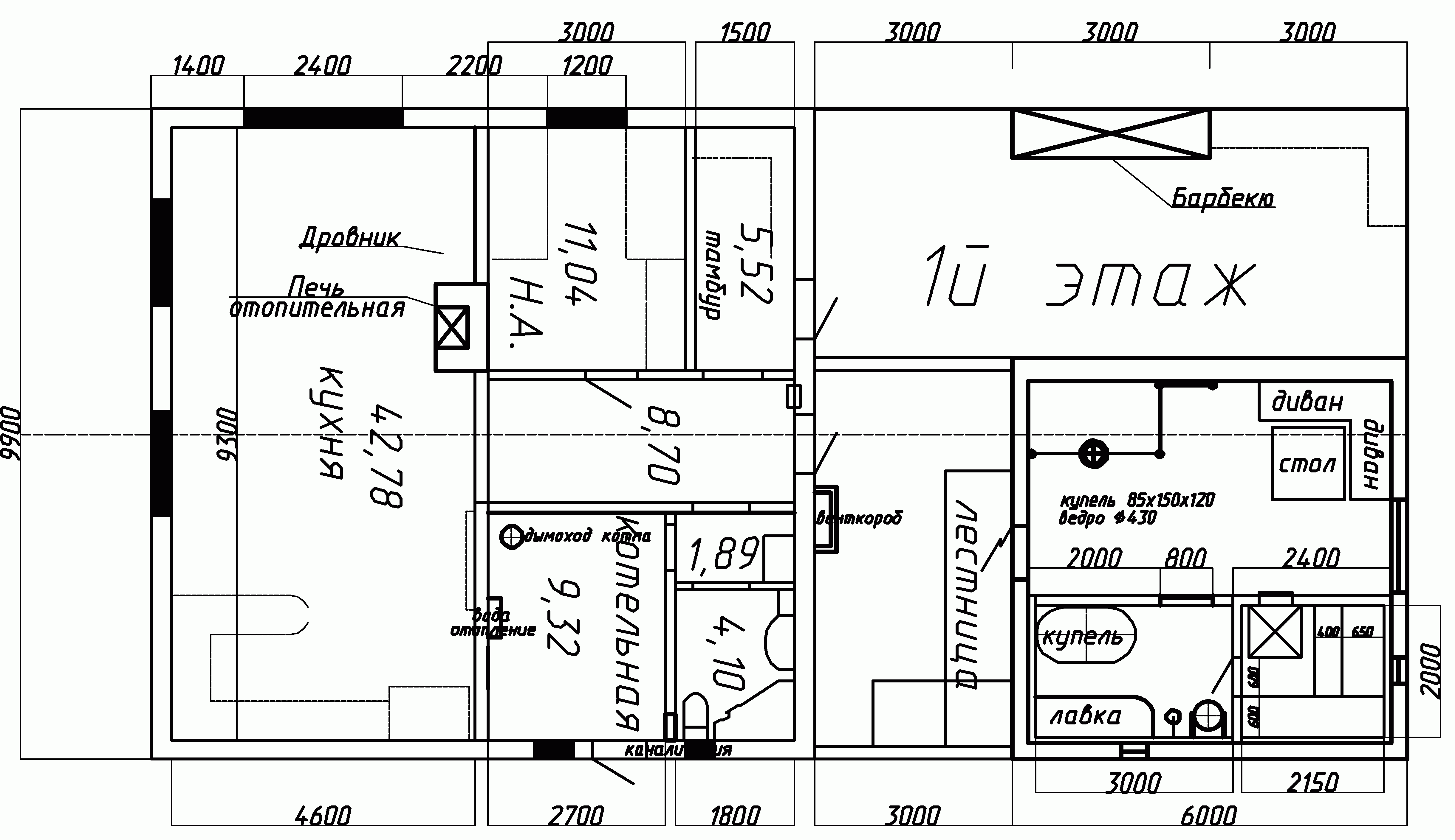

План дома.
Он реально немного не такой по факту, спасибо строителям. Но в части печь-барбекю все более-менее правильно.

Сэндвич более пожароопасен. По - возможности, желательно кирпичную трубу. Вывод на крышу возможен до минус10 на формиате.
Кирово чепецкий кирпич вполне разумный вариант. Соотношение цена - качество наиболее приличное.
Никаких особых проблем по размещению нет. Тем более, что печь будет использоваться как резервная.
