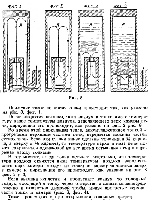

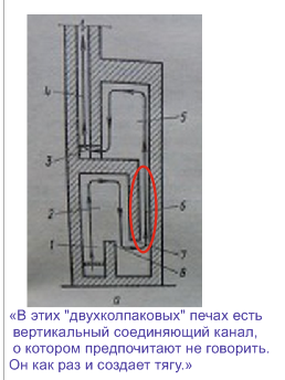

Извиняюсь, что вмешиваюсь в разговор. Вы четверо друг друга с полуслова понимаете, но мы 10 тыс человек вас читающих, не всегда понимаем о чем речь - нужны рисунки. Не могли бы Вы Юрий Михайлович пояснить схематично карандашом на листе бумаги схемы "газовых вьюшек" каждого?
Пока "бегал" в поисках схем газовых вьюшек по нескольким страницам теории отопительно варочной печи Докторова, нескольким книгам Ю.М. и нескольким тысячам сообщений Шуры на разных форумах натолкнулся на книгу Подгородникова "Комнатные печи". Там же все уже есть: и прогары где надо и их исследование на прогрев низа печи. И топка вынесенная в колпак и "родной" прямоугольный "двухконтурный корпус с доработанными обслуживаемыми теплообменными поверхностями (а не на два года контрафорсами)

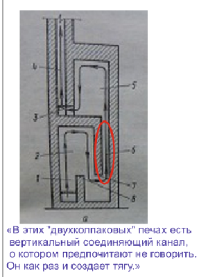

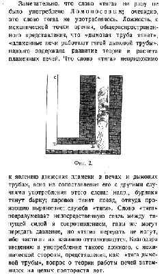

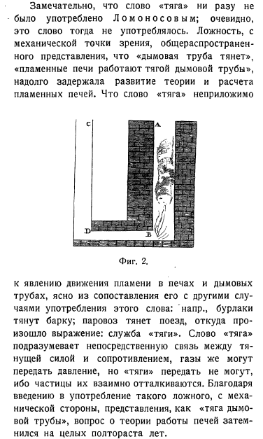

По поводу тяги: Наверное это спорный вопрос, но ГГ считал это ошибочным названием и отсюда и пониманием, что труба тянет. Как я понял, считал, что плотный холодный воздух ВЫДАВЛИВАЕТ легкий из сосуда (печи)
Из "Пламенные печи" Г.Г.
Так же непонятно это. Если можно, поясните свою мысль.
Но самым непонятным и считаю не газовую вьюшку, про нее все Подгородников и И.Кузнецов хорошо объяснили. Почему у ГГ есть сопло, а о нем ни слова у Кузнецова и Подгородникова?
Аналогия: Март, снег, первое солнышко пригревает. Сижу балуюсь линзой. Навожу на штаны. Опс, в штанах дырка...
А сопло можно легко сделать с переменным сечением задвигая на него кирпич при прикрытии поддувала. Может и СО победит при догорании углей? Все условия для ускорения реакции в шамотном разогретом канале: температура повышена (т.к. разогрет), концентрация повышена (т.к. поток сжат)

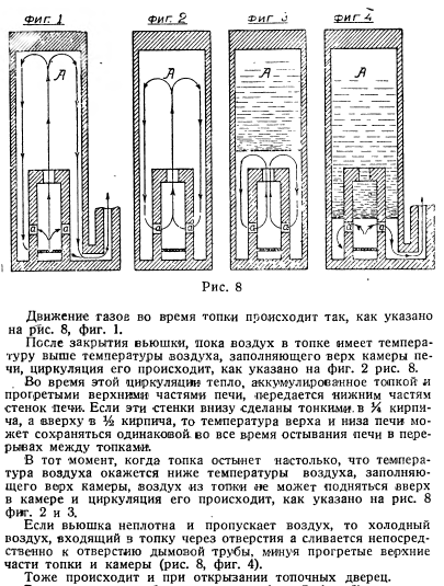

Вьюшка Подгородникова - это мысль о том, что холодный газ не всплывает в горячем газе. В результате, внутренности горячего колпака не выстуживаются потоками холодного газа, "гуляющего" внизу колпака.
Но в печных экспериментах газодинамика "вьюшки" по сути и не изучалась - измерялись лишь температуры внутренних стенок и дна колпака, которые могли формироваться и за счет теплопроводности по кирпичам, и за счет лучеиспускания.
Вьюшка Шуры - это мысль о том, что горячий колпак после протопки печи остывает медленней не только внутри, но и снаружи (в помещении), что также имитирует как-бы закрытие задвижки на трубе. Кстати, более медленное остывание колпака подтверждал экспериментально и Е.В.Колчин, если не ошибаюсь. ВладГри подвергал такой подход жесткой критике.
Вьюшка Хошева - это мысль о том, что вьюшка - это все же перекрытие всех потоков газа через печь, а не перекрытие потоков газов в колпаки. Такая "автоматическая" вьюшка может быть получена путем применения нетеплоемких вертикальных дымовых каналов, в первую очередь, дымовой трубы и перемычки между колпаками. При догорании углей нетеплоемкая неутепленная (например, металлическая) труба быстро остывает, и поток газов через печь прекращается (даже при канальной конвективной системе).
