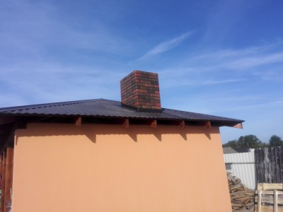

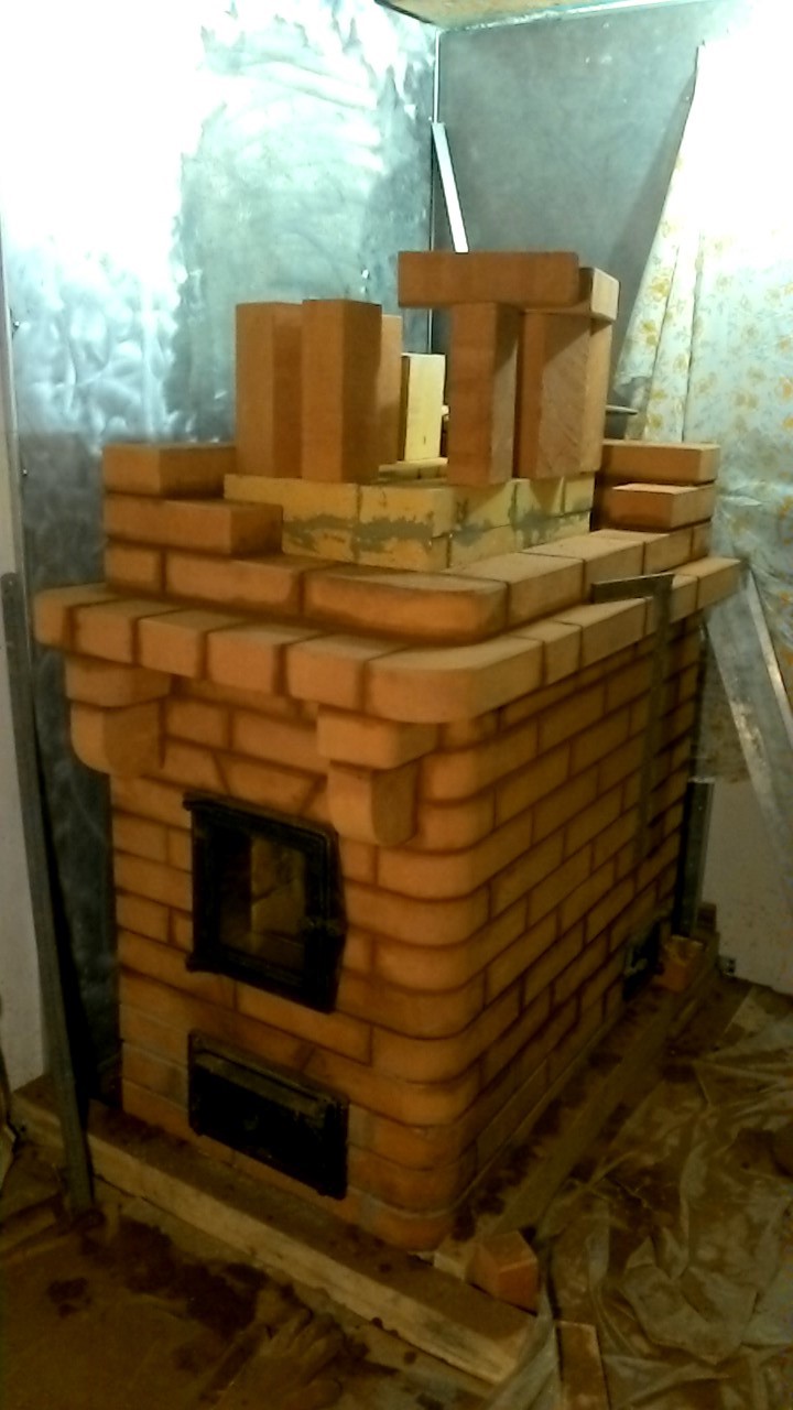

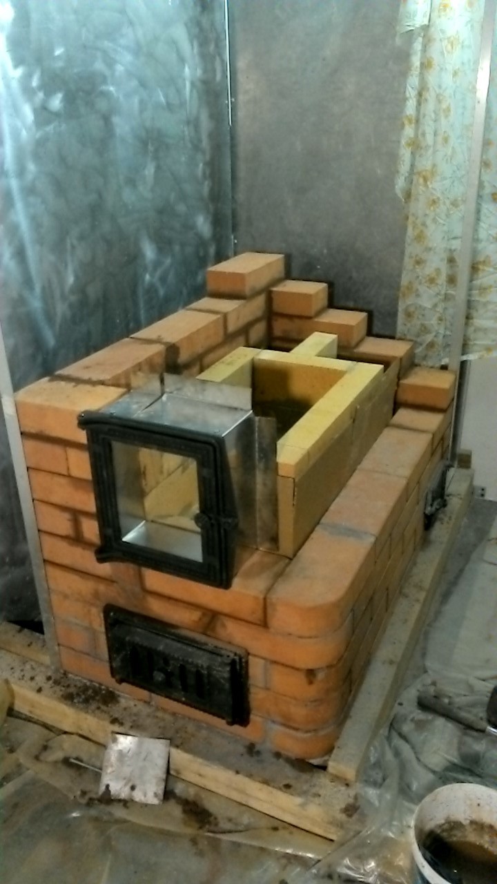

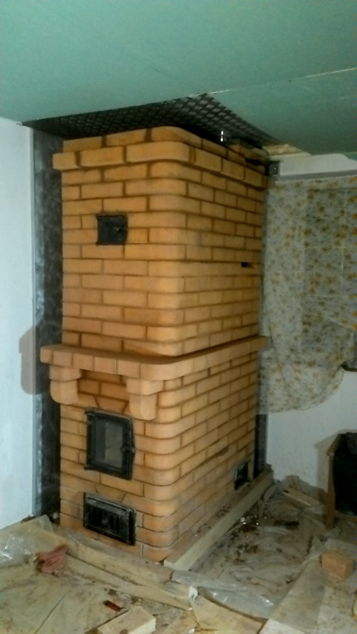

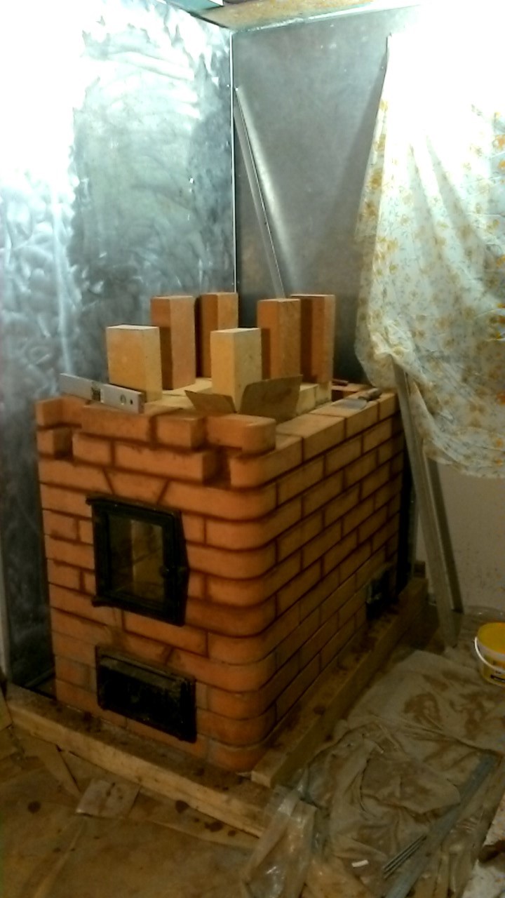

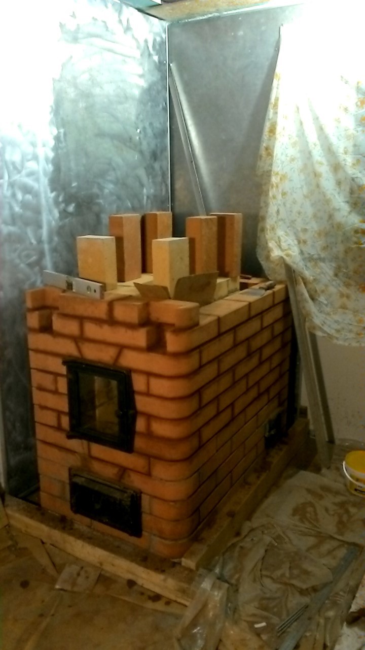

Продолжал немного, но сложно работать иногда бросая взгляд в окно, где огромную ель мутузит ветром как куст придорожный...

СообщениеДобавлено: Пн 7 Декабрь 2015, 08:54 Ответить с цитатойВернуться к началу
А вы кикс романтик
СообщениеДобавлено: Пн 7 Декабрь 2015, 10:57 Ответить с цитатойВернуться к началу
Гофрокартоном бы не увлекались, пахнет потом когда печь закрываешь. Кусок линолеума и поднимать по мере...
СообщениеДобавлено: Пн 7 Декабрь 2015, 11:14 Ответить с цитатойВернуться к началу
Или поликарбонат можно использовать и доставать.
Сообщения: 6041
СообщениеДобавлено: Пн 7 Декабрь 2015, 11:23 Ответить с цитатойВернуться к началу
Confused главное - не оставить "там"... Shocked

СообщениеДобавлено: Пн 7 Декабрь 2015, 23:54 Ответить с цитатойВернуться к началу
Спасибо!
"там" оставлять не буду)

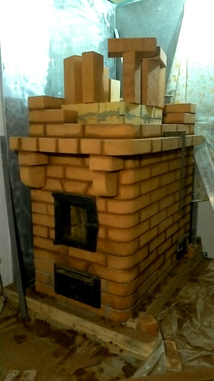

Добавил в смесь глину от резки царского кирпича, стало лучше и краше.
Романтик чуть не уделался, когда крыша пыталась уйти, как-то было бодро.
До этого переживали 28м/с, но тут порывы больно долго длились, до минуты.
На улицу в 2 ночи вылез, с ног сбивает, света нет... И дождь горизонтальный!
Одним словом - Декабрь)

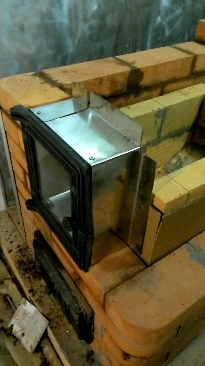

СообщениеДобавлено: Вт 8 Декабрь 2015, 22:15 Ответить с цитатойВернуться к началу

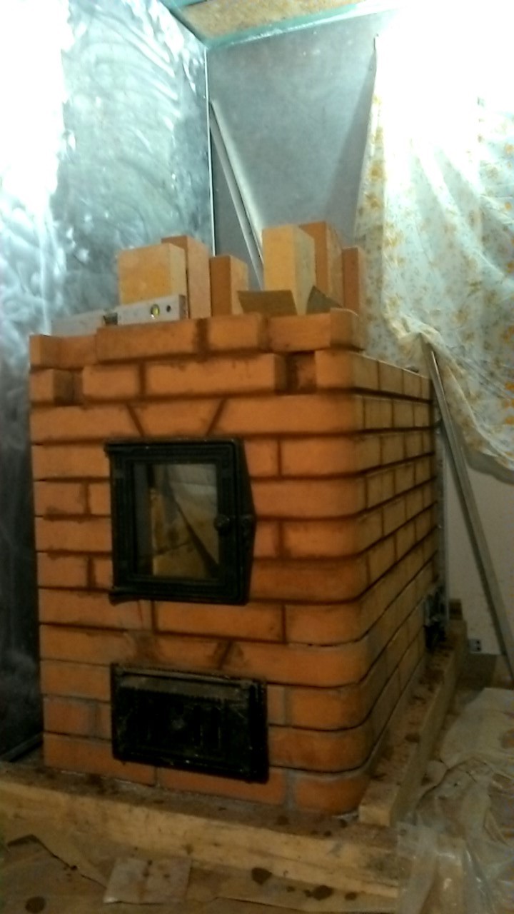

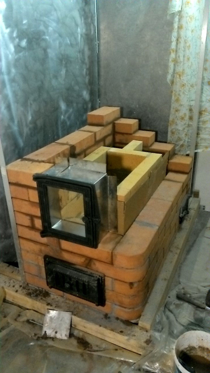

ещё день проковырялся, довольно медленно всё получается.

СообщениеДобавлено: Вт 15 Декабрь 2015, 19:12 Ответить с цитатойВернуться к началу
плюс неделя...
сёня сжег газету!
завтра на крышу, доделать дымоход, всё ж дымить на чердак неправильно наверно)

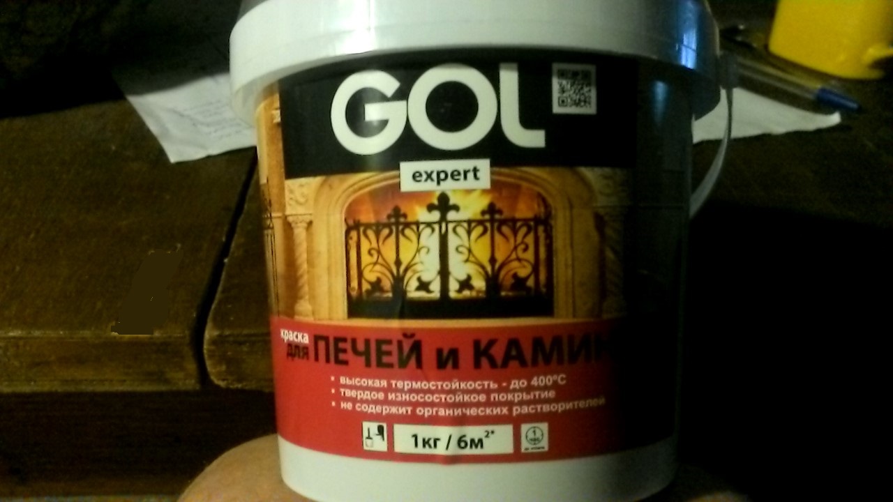

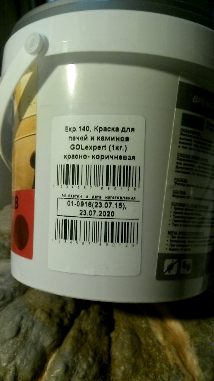

СообщениеДобавлено: Пт 18 Декабрь 2015, 23:15 Ответить с цитатойВернуться к началу
заканчиваю просущку!
уже почти нет влаги на заслонке.
затер все швы, возник вопрос.
швы пылят, хочу затереть бесцветным лаком.
какой предпочтителен?
mazatrucker74rus
СообщениеДобавлено: Сб 19 Декабрь 2015, 00:12 Ответить с цитатойВернуться к началу
Например такой
Единственный недостаток - наносить в проветриваемом помещении , иначе можно кони двинуть . Есть еще краска .
Дилетант аз есьмь .
Есть термостойкий английский лак, но дорогой. 2.5 л ~ 3000, но почти не пахнет. С кремнеорганическим не сравнить.

СообщениеДобавлено: Сб 19 Декабрь 2015, 15:00 Ответить с цитатойВернуться к началу
КО насколько долго отравляет воздух, в доме малец и стремно.
Английский гуглом не нашел, буду благодарен за наводку в С-Пб.
На форум хаус видел совет по швам с пропиткой "мокрый камень", но не понимаю как она с температурой дружит.

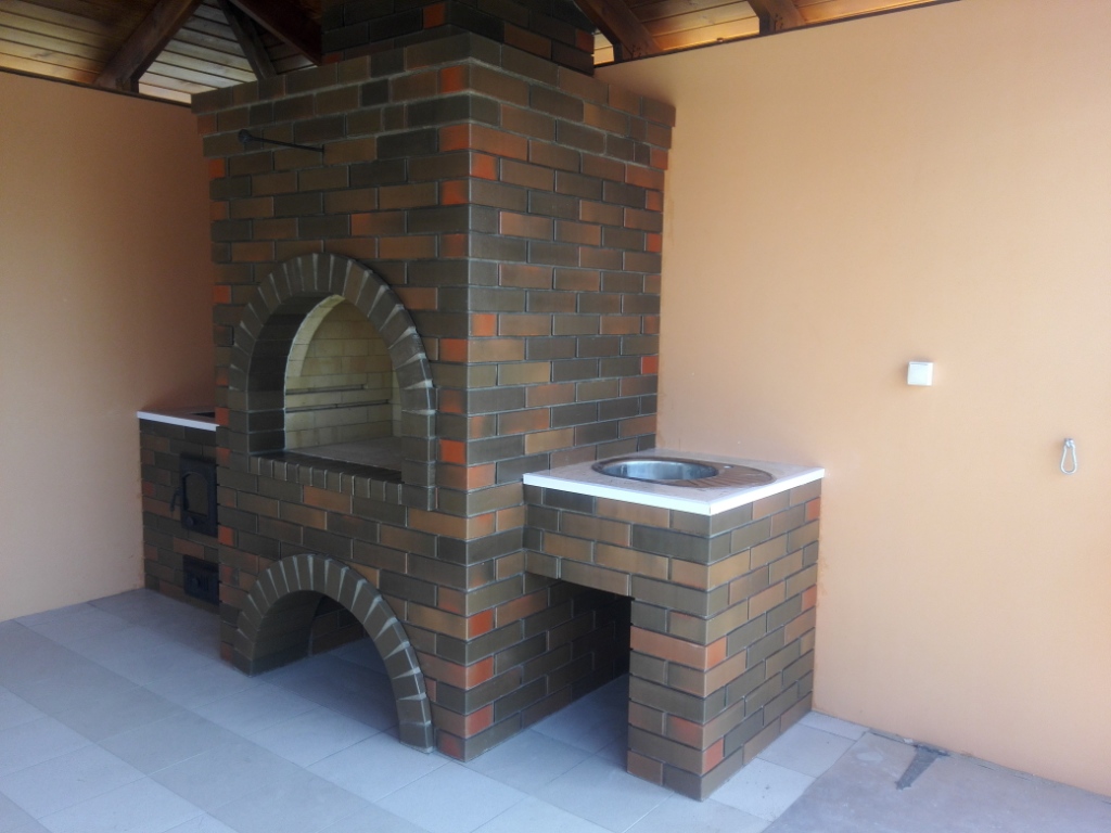

СообщениеДобавлено: Сб 19 Декабрь 2015, 15:13 Ответить с цитатойВернуться к началу
Я по проще брал пропитку по камню Novotech черное ведро расфасовка 5-10 литров не вонючая и дает оттенок мокрого кирпича да и в обслуживании норм вытереть пиль и.т.д.
Владимр
Сообщения: 288
Регион: Липецк
СообщениеДобавлено: Сб 19 Декабрь 2015, 15:29 Ответить с цитатойВернуться к началу
Вот как то так.

СообщениеДобавлено: Вт 22 Декабрь 2015, 23:26 Ответить с цитатойВернуться к началу
в итоге куплена краска в к-рауте по 115руб/кг и любимая половина приступила к манипуляциям кисточкой)

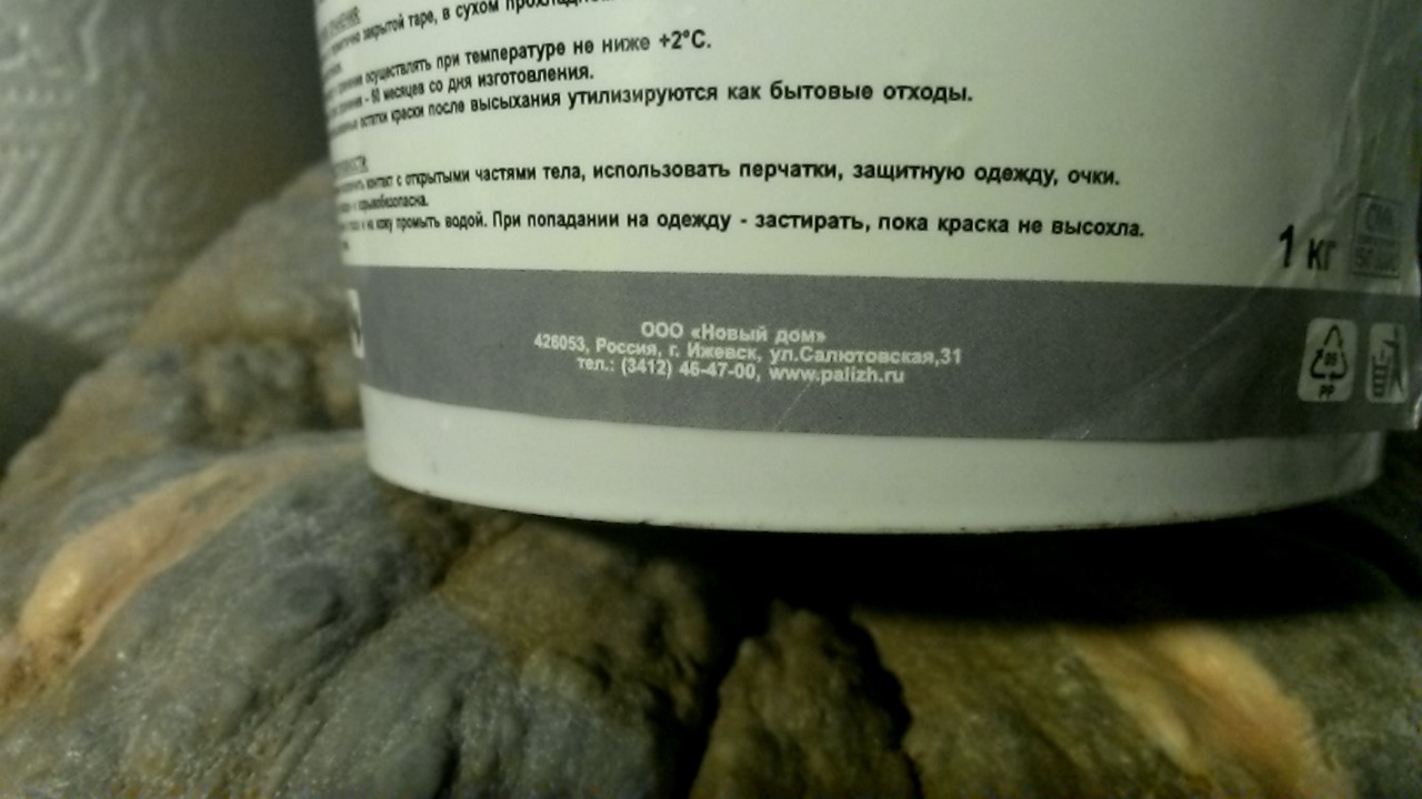

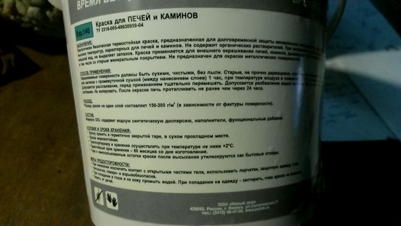

mazatrucker74rus
СообщениеДобавлено: Ср 23 Декабрь 2015, 00:44 Ответить с цитатойВернуться к началу
Вот спасибо , что отписался ! До этого такая в поле зрения не попадала . Подскажи , какая основа указана , что-то как-то засекречено в тырнете ...
Дилетант аз есьмь .
kiks
Зарегистрирован: Пт 2 Октябрь 2015, 22:54
Сообщения: 41
Регион: S-Pb
СообщениеДобавлено: Ср 23 Декабрь 2015, 12:37 Ответить с цитатойВернуться к началу
вот, полез на их сайт...
http://www.palizh.ru/ru/catalog
не нашёл такой (((
 Размер файла:  150.49 КБ
 Просмотров:  842 раз(а)
 Размер файла:  151.7 КБ
 Просмотров:  825 раз(а)
 Размер файла:  127.09 КБ
 Просмотров:  754 раз(а)
Последний раз редактировалось: kiks (Ср 23 Декабрь 2015, 12:48), всего редактировалось 1 раз
mazatrucker74rus
СообщениеДобавлено: Ср 23 Декабрь 2015, 12:42 Ответить с цитатойВернуться к началу
Еще раз , спасибо !

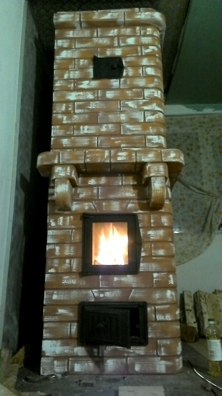

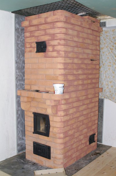

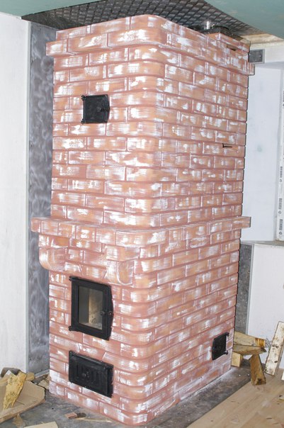

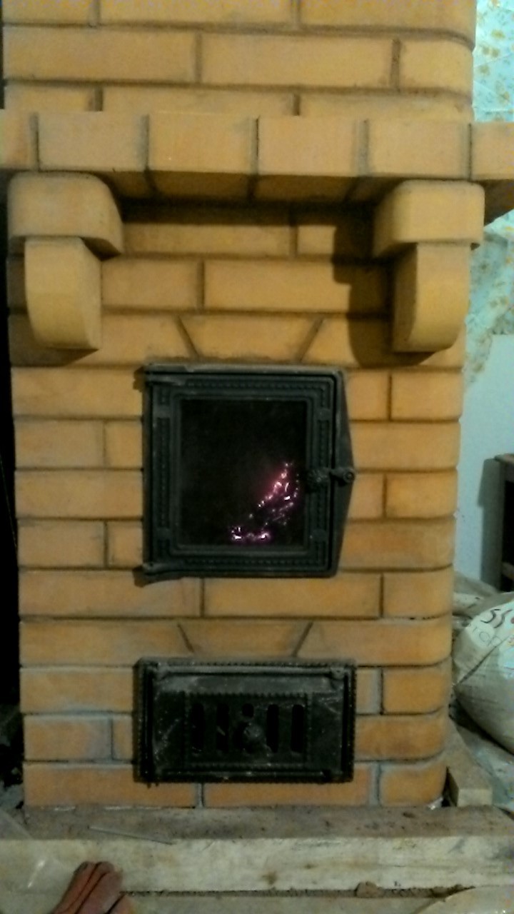

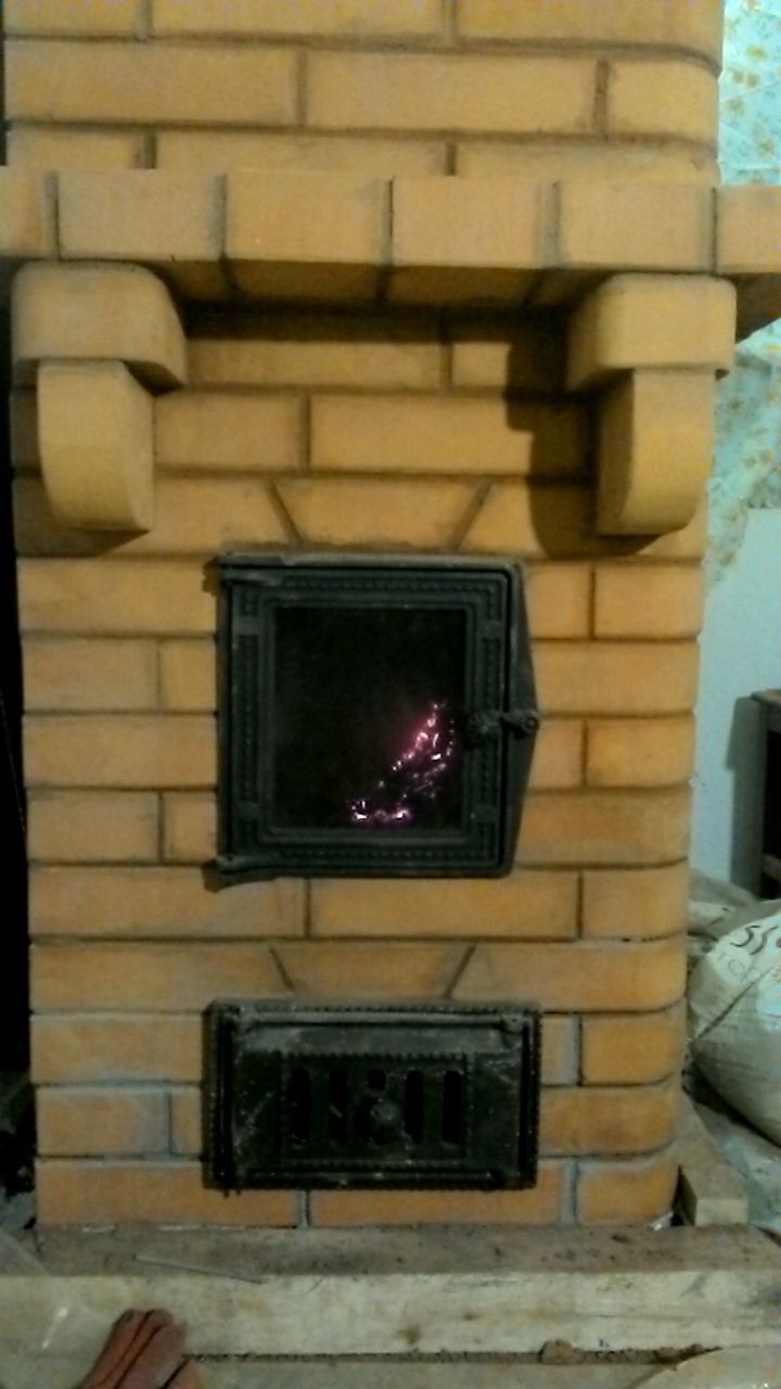

СообщениеДобавлено: Пт 25 Декабрь 2015, 01:22 Ответить с цитатойВернуться к началу
Просушка закончена и печь приведена в соответствие с задумкой главной по тарелочкам!)
Осталось дождаться зимы...
Пока не топил нормально, но три полешка небольших выводят печку на 40 градусов и за ночь меняют микроклимат в помещении кардинально, стало жить уютней!
Отдельное Спасибище Владимиру Солину аkа BobSol за Проект.

СообщениеДобавлено: Пт 25 Декабрь 2015, 13:30 Ответить с цитатойВернуться к началу
Поздравляю. Тепла вам ) И с наступающим Smile
