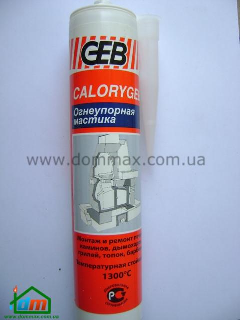

На стык труб взял такую вещь дополнительно щель забил термо шнуром если трубы будут двигаться .GEB, CALORYGEB Франция Огнеупорная мастика . Туба 310 мм.Огнеупорная мастика для сборки печей, каминов и барбекю, ремонта дефектов на их поверхности. Используется как герметик для ремонта трещин, заделки мест сопряжения кладки с топкой, дымоходом и т.д.
Проста в использовании
Готова к применению
Продукт на основе силикатов и огнеупорных наполнителей без асбеста
Превосходное сцепление с литыми поверхностями, цементом, огнеупорным кирпичом, металлом
Затвердевает под действием температуры и становится настоящим "гранитом"
Температура использования: от +5 гр.С
Температурная стойкость: 1300 гр.С
