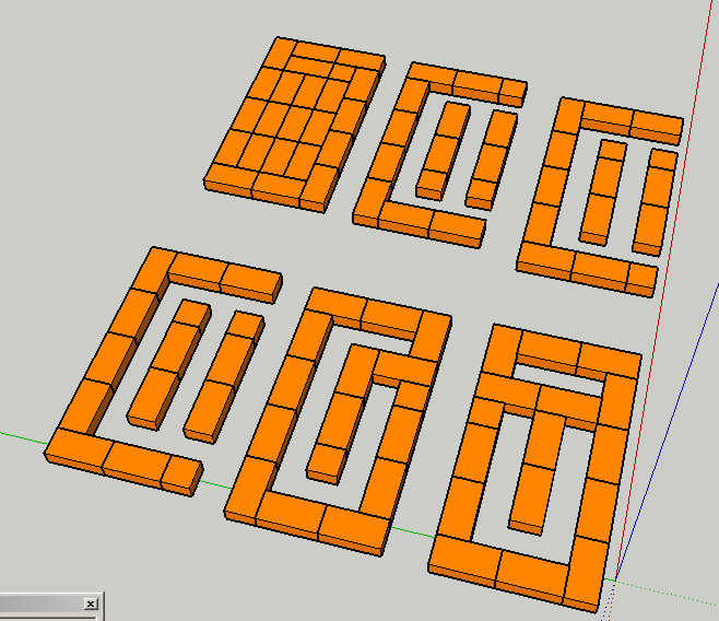

Не подскажете, такая лежанка работоспособна? Что-то даже не задумывался о её необходимости, а тут сосед, 80 лет мужику, высказал мечту о лежанке. Плита, щиток и вот ещё лежанка.

Рабочая.впринципе. Коллекторы надо шире делать а на выходе лишний колпак никчему . Ну и короткая она,надо хоть полтора метра, а для головы -деревянная полочка у стены

Подлиньше просится,и прочистки вроде как. Smile

Смотря как подключать будешь... и куда. Анатольич предложил разделенную по горизонтали лежанку.

Шире - 0,75? А по высоте? Труба пятерик.
Длинная в наши избы не катит, там общая 30 квадратов. Табуреточку подставят.

Хотя бы 13-ть рядков изобрази Smile в порядовке.

Так, 3 сплошных, 2 перекрытие, значит 8 на каналы? Высоковата? Если коротенькая, сопротивление меньше то можно и пониже? Видится просто приступок высотой 60 см.

Ширину каналов пока не менял, колпак убрал, так пойдёт? И с высотой каналов, по минимуму?
Скорее всего и делать-то не мне, так, понты.

коллекторы это общий канал по торцам,ну перед раздвоением и после длинных каналов обьединение.у меня обычно лежанка вся 8 рядов высоты где из них ее перерыша в два ряда

Как вам такой вариант компановки? Кухонная плита с лежанкой и отдельностоящая труба?
