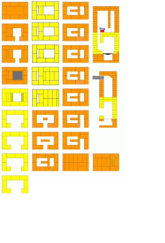

Дачная классика в районе топке взять узкоформатный кирпич 8.5 см или пильнуть а топку лещадкой ( шамот 4 см ) футернуть и летний ход переделать. Шамот как вариант термо мастика гарант и ее клоны.
 Размер файла:  629.12 КБ
 Просмотров:  1313 раз(а)
печка в стене будет, топка только с морды.к тому же у этой печки подвертка слишком близко к хайлу и часть тепла будет вытягивать-захватывать напрямки в трубу. Sad

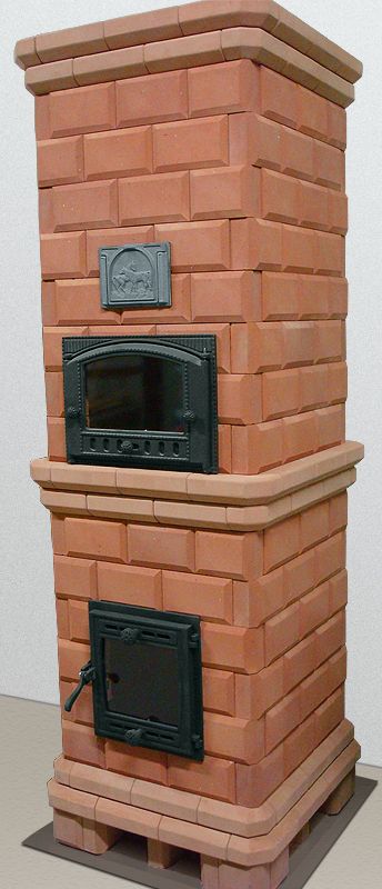

Подовая кирпичная печь повышенной теплоемкости, собираемая из отдельных блоков. Печь оснащена герметичной чугунной дверцей со стеклом КИЖИ-2, и состоит из внешней керамической оболочки, и внутреннего герметичного шамотного сердечника. Необычный рельеф поверхности печи не только красив, но и увеличивает излучаемую способность печи, таким образом относительно небольшая печь просто "пышет" теплом. Печь расчитана на двух разовую топку в течении суток, и при правильной эксплуатации печи, температура ее поверхности в течении суток изменяется всего на несколько градусов. Данная модель печи оснащена духовым шкафом и чугунной плитой для приготовления пищи. Духовка закрывается красивой чугунной дверкой ДК-2С. Наша печь располагается на шанцевых кирпичах, таким образом, тепло подовых кирпичей так же греет помещение.
Параметры
Размеры печи по основанию700-700 мм
Площадь отапливаемого помещения30 м2
Высота печи2070 мм
Вес печи1000 кг
Стоимость печи94 000 руб.
 Размер файла:  48.21 КБ
 Просмотров:  712 раз(а)

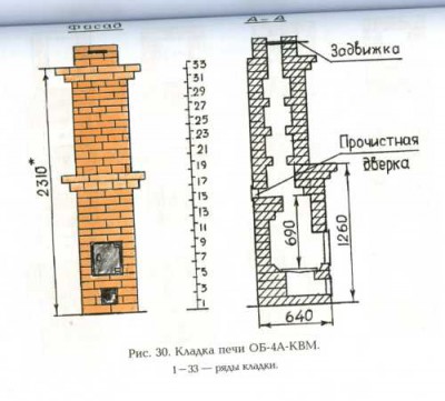

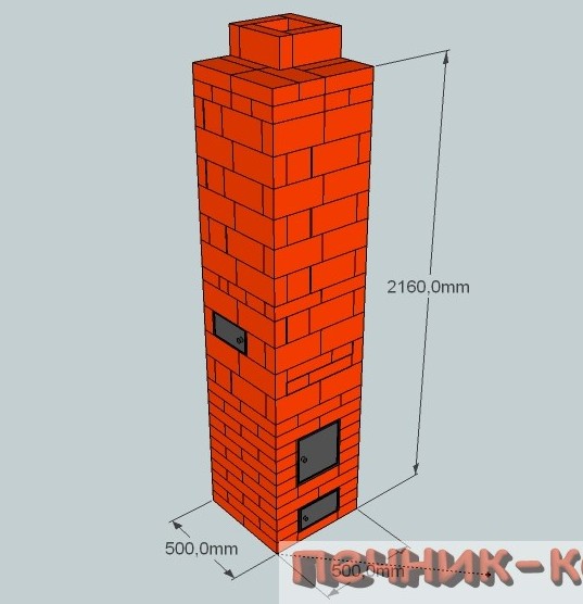

Ни когда не понимал такие проекты как такой даже не знаю что там в нутри. Компактная дачная печь– это мягко сказано. Эта печь просто очень маленькая. Её размер составляет всего, 51 на 51 сантиметров. К созданию данного проекта печи подтолкнула печь «И.В. Кузнецова » Данная печь способна прогреть до 20 кв. м. Теплоотдача печи этой печи при разовой топке 1,2 киловатта, если же топить два раза в день, то печь выдаст до 2,2 киловатт. Для кладки очень этой печи нужно использовать кирпич очень хорошего качества, либо сделать футеровку топливной камеры шамотным кирпичом.
Для строительства этой малогабаритной печи потребуется:
Дверка поддувальная 14*250 см – 1шт.
Дверка топочная 270*250 см. – 1 шт.
Дверка прочистная либо 14*14 см. либо 14*250 см. 1шт.
Колосники 250*250 см. 1 шт.
Задвижка 1 шт.
Лист оцинкованный ,50*50 см.(устанавливается перед печкой, в целях пожарной безопасности)
Кирпич 180 шт. плюс труба 32 кирпича м.п
 Размер файла:  44.91 КБ
 Просмотров:  773 раз(а)

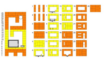

А если так?
 Размер файла:  77.38 КБ
 Просмотров:  741 раз(а)
Последний раз редактировалось: Евгений Докторов (Пт 15 Январь 2016, 08:13), всего редактировалось 3 раз(а)
СообщениеДобавлено: Пт 15 Январь 2016, 07:48 Ответить с цитатойВернуться к началу
или дырок насверлить в самой дверке. должен напомнить про ее брикетики, по моему там все же с колосником было б лучше Sad
Евгений Докторов
Сообщения: 778
СообщениеДобавлено: Пт 15 Январь 2016, 07:51 Ответить с цитатойВернуться к началу
Топлю брикетами подовые в бане. Никаких проблем нет. А дырки - "свист" в печи после закрытия задвижки, ИМХО. Как думаете? Smile Хотя раньше в круглой печи у нас в доме такие дырки в дверке были, но там хоть задвижка все-таки лежала на рамке, а тут?

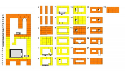

Если правильно подсчитала подовая весит на 100 кг больше последнего варианта с колосником.
с таким подходом кроме щитка с буржуйкой в голову ничего больше не приходит.
Перекос температур в комнатах будет, так бы сделала и не мучила никого.
Пожалуйста, проверьте порядовку на выбранном варианте с изменениями от Евгения Докторова. Какие самые большие минусы тут есть? Надо ли делать третий ряд верхнего перекрытия? Стоит ли добавить кирпич (красным на схеме)?
 Размер файла:  83.17 КБ
 Просмотров:  949 раз(а)
Евгений Докторов
Сообщения: 778
СообщениеДобавлено: Пт 15 Январь 2016, 15:38 Ответить с цитатойВернуться к началу
Последний вариант, ну самый облегченный (почти) можно было бы верхнюю часть на ребро, но, думаю, вам будет сложно. 207,5 шт, включая шамотный. Вес ~ 520 кг без ГПС. 3 ряд можно положить на уголок 50х50 мм. Не забудьте под дверку подложить вставку, чтобы общая высота её вместе со вставкой было ~ 28 см(я просто не знаю, какой толщины швы вы сможете сделать). Будьте внимательны - на втором ярусе кладка сужается по глубине на 6 см от каждого края!
