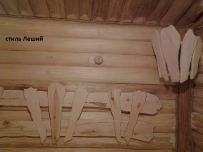

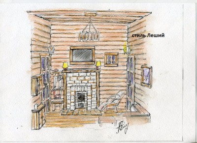

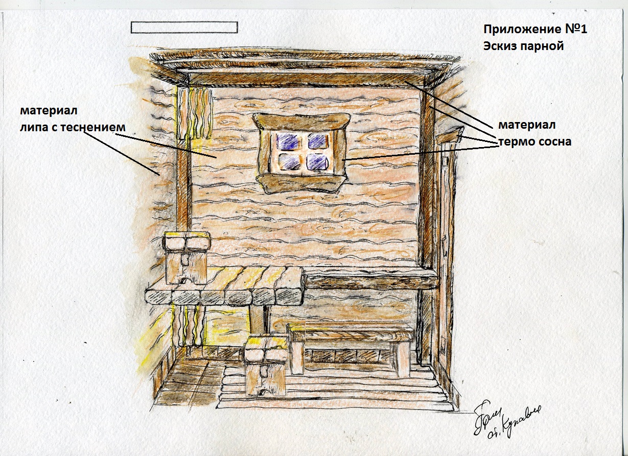

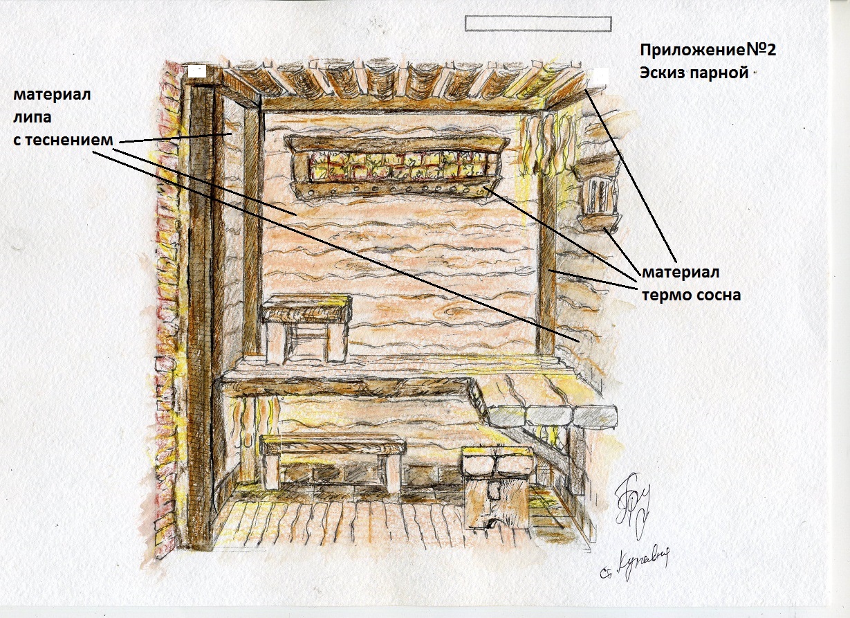

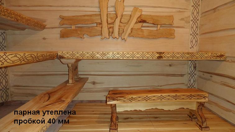

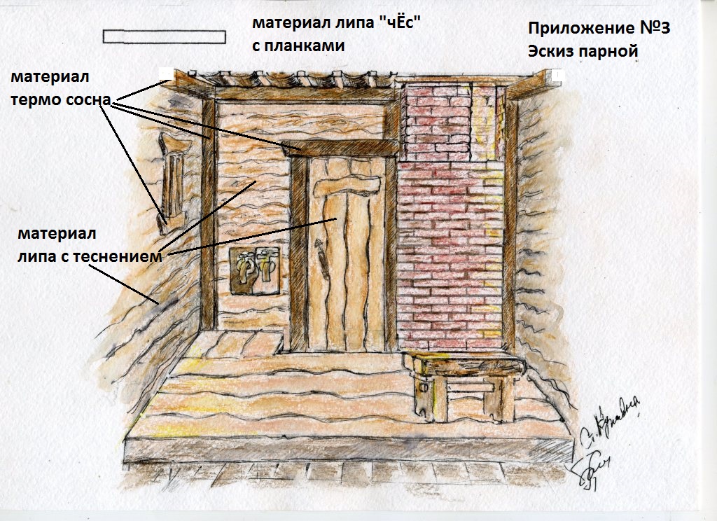

После эскиза процесс отделки русской бани.

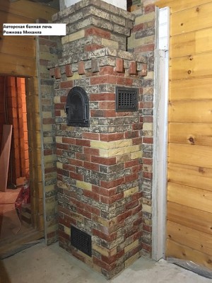

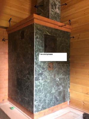

А вот другой пример.
Тут и печник и плотник сотрудничают.
На стадии проекта мы с Рожковым Мишей согласовали все важные моменты.
Авторская банная печь Миши выглядит очень эффектно. С хорошей пожароопасной зоной из суперизола. На стене в отделке не просто плитка а спиленая пласть от "бельгийского-состаренного" кирпича.
Авторская банная печь Рожкова Михаила

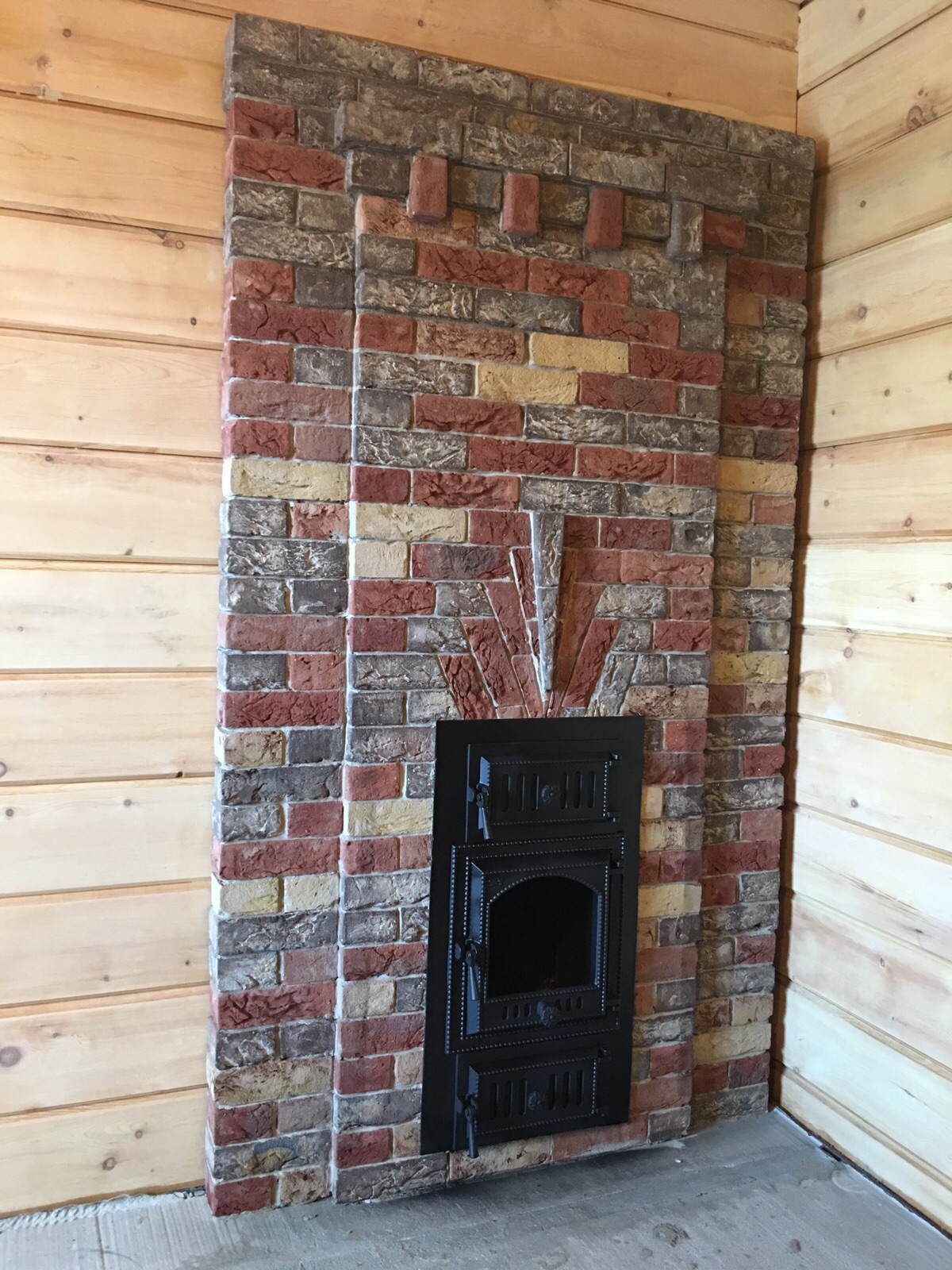

Вид из топочной.

А внутренностей есть фото, если не секретно?

Да какие секреты, по фото из топочной видно, что внутри облицовки стоит Банная печь Теклар Этна.

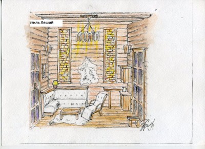

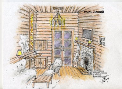

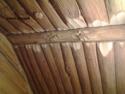

Кстати сказать про печь ....Теклар мы с Мишей выбрали не случайно. По нашему мнению эта печь позволяет приблизить атмосферу парной максимально к режиму русской бани. А это 1) реально закрытая каменка 2) регулируемая конвекция 3) массивная облицовка (по весу Миша лучше скажет) 4) есть 3-тяя дверка со стороны топочной для подтопки каменки, что бы не перегревать парную 5) производитель изначально заложил этот принцип в модели своих топочных агрегатов - не самодеятельность ( как в случаи с чугунными печами)
Aleks056
Комнаты отдыха говорите. Ок.
Потихоньку начну выкладывать и эти материалы.
Да, возле парной и комната отдыха и помывочная. Однако...
Не везде мы эти работы выполняем. Точно так же как и не каждый печник кладет плитку на пол в том помещении где строит свою печку Very Happy

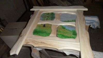

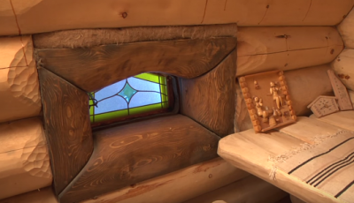

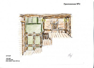

Дмитрий, добрый день! а можно у вас окно в парную заказать так сказать в вашем стиле "лешего" вот такое приглянулось

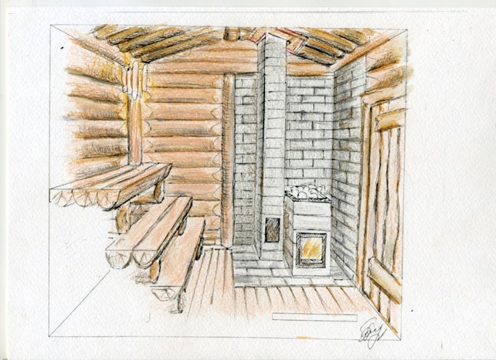

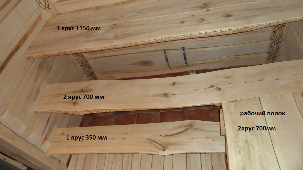

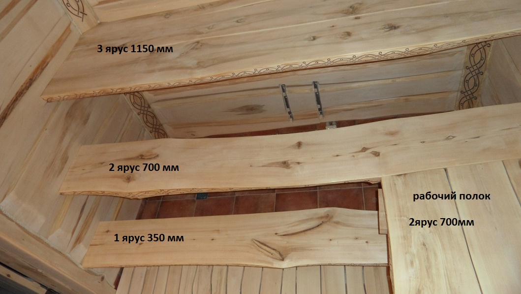

Если Вы задались построить баню с паровыми режимами русской бани, то логика такая. Пляши от веников. Именно работа веником будет во главе угла.
А теперь встаньте и вытяните руку вверх, руку с веником. Вот вам и размеры.
Пар и температура всегда будут вверху - в домике. Самому париться не полный кайф. Идеально если Вас будет парить кто то у кого есть навык в парении. Тут сразу и вспомнится логика "вытянутая рука с веником". Человеку- баньшику должно быть удобно , тогда и Вас от отмассирует-пропарит качественно. Парение по научному - веничный массаж. Это что касалось ВЫСОТЫ и БАНЬЩИКА.
Другая не менее важная составляющаа это тот кого парят. ВЫСОТА для РАБОЧЕГО ПОЛКА. Самая комфортная температура в районе где будет лежать тело( а точнее голова) это 40-50 гр С. Естественно, что монтировать в бане полки на верхнем ярусе будет противоречить логике банной. Хотя я не против , иногда хочется и по горячее.
По этому из опыта.... высота парной 2,7м и высота лежака-рабочее место банщика 700мм (от пола, именно на таком лежаке t-50 гр С.) и высота 3го яруса 1150мм. Это мнение специалиста - "живущего баней".
Так что вот вам и смысл высоты и домика в парной.
Про ПЕЧЬ я тут не говорю т.к. если Вы озадачены построить именно русскую баню то это первое с чего нужно начинать. На форуме тут есть спецы по банным печам сильные. Однако ... Важнее видеть картину парной ОБЩЮЮ. Т.к. многие печники и париться то не умеют да и не любят. Shocked Так ведь Андрей Иванович ?!

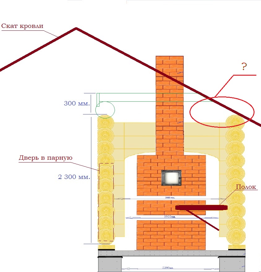

Дмитрий, спасибо большое за разъяснения!
По поводу выбора высоты потолка и расположения полоков я в курсе. Печь тоже будет правильная построена: вот здесь уже обсуждаем её выбор Razz - http://forum.stovemaster.ru/viewtopic.php?t=9613&postdays=0&postorder=asc&&start=0
Мне просто очень интересно мнение профи, допустимо ли делать потолок в парной именно "домиком". В плане распределения "пирога" правильно это или нет?
Просто высоту потолка мне в любом случае нужно будет увеличивать, а сделать это можно только двумя способами:
1. Потолок "домиком".
2. Добавить одно бревно на внутренней стене (на схеме показал зелёным цветом) - только вот в таком варианте, одной стороной, балки перекрытия будут опираться на бревенчатую стену, а вторую сторону придётся подшивать к стропильной системе основной кровли. Здесь возникает вопрос, насколько правильно, что часть потолка парной будет одновременно и частью кровли? - утепление будет толщиной 200 мм.

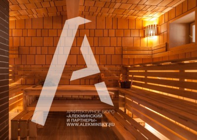

Пропустил))

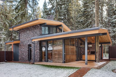

По поводу цены, уж сколько копий сломали, а нет, опять ломают!
С чем только не сравнивали, толку то?
Пляшем от бани))

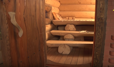

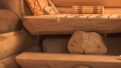

Обустройство парилки из кедра.
2016-01-27 18-12-54 Словно из русской сказки. Дом-баня «Князь Вячеславич» FORUMHOUSE - YouTube – Yandex.png

Андрей посмотрел на их сайте эту скромную баньку.
Приятная!
У тебя еще есть фото этой парилки? Печку банную ведь ты там делал....!? Не стандартный подход к отделке.

Владимр
Эти фото, что Вы выложили принадлежат Филипову Дмитрию. Он занимается срубовыми домами и банями. Мы с ним сотрудничаем. У него есть и воображение и профессионализм. На Российском рынке деревянного домостроения он один из лучших. У меня есть все его работы, мы обмениваемся информацией. Однако, таже ситуация - он, не очень любит в бане париться.

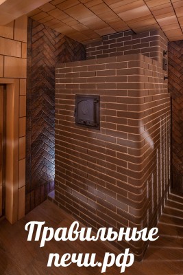

СообщениеДобавлено: Чт 28 Январь 2016, 08:48 Ответить с цитатойВернуться к началу
Приятная!

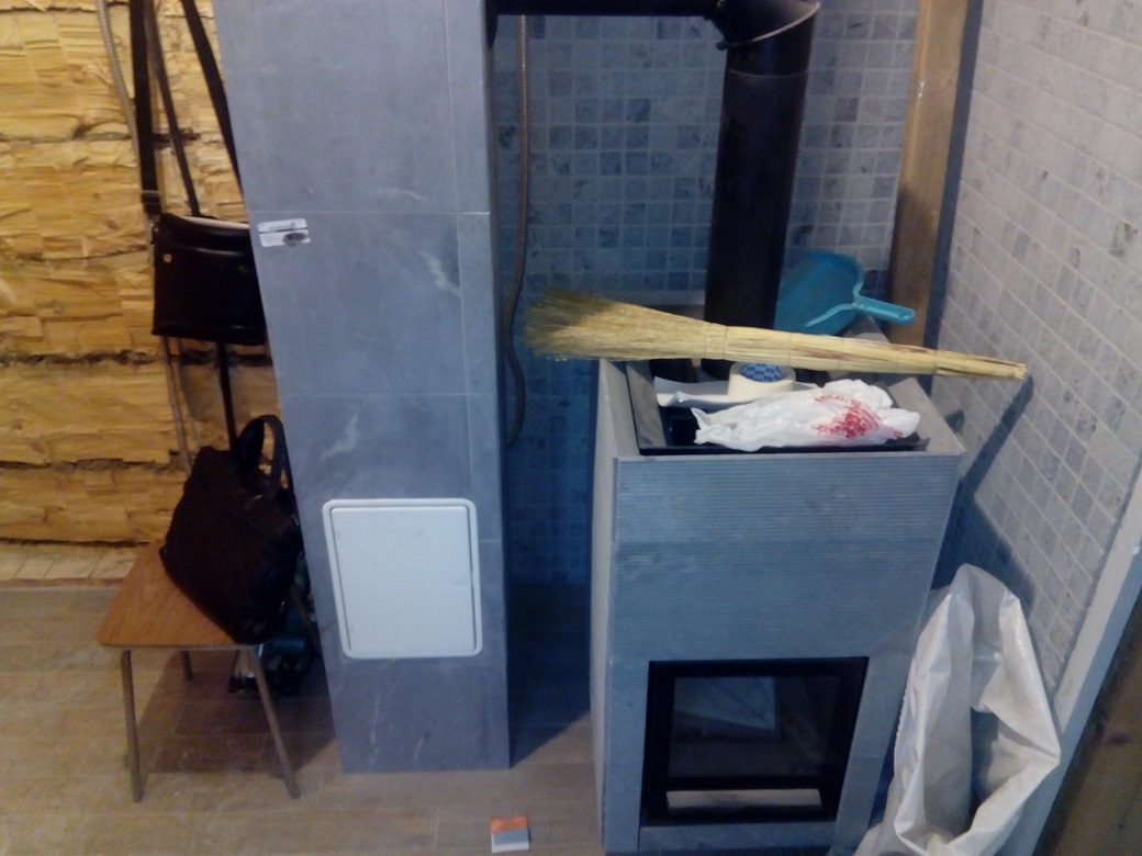

Да там не только бани, там и дома приятные и сами архитекторы ))
Заказчики печку убивают, увы, инструкции не читаются(
Отделка за печкой - пеностекло + плитка.
