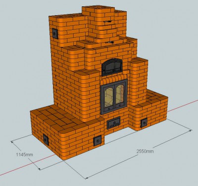

Здравствуйте Владимир. Скажите, какая мощность подовой печи 2,5х2,5 (Ваш последний проект), и какое вообще преимущество у подовых печей, и какие у них слабые стороны?
Деревенский Печеклад
Сообщения: 83
Регион: Вятский
СообщениеДобавлено: Чт 28 Январь 2016, 01:27 Ответить с цитатойВернуться к началу
Мощность около 1.5кВт. Плюсы: дым из трубы чище чем в печи с колосником. Минус: угли догорают плохо. Печь построена по аналогии с австрийскими печами типа ЭКО+.
8(963)5537005
СообщениеДобавлено: Чт 28 Январь 2016, 10:54 Ответить с цитатойВернуться к началу
если посчитать по площади поверхности, то мощность 2,5-3кВт.
Плюсом считаю не такое активное горение, как у колосниковой топки.
Нужно быстро передать тепло наружным стенкам (лещадка этому способствует), и накопить тепло внутри шамотного ядра. Оно накапливается и в поде топки и в верхней части.
При протопке дверка со стеклом позволит еще немного мощности добавить на отопление.
Делал эту модель для дачи. Комната 14 с чем-то метров.

Двухконтурная печка, с чистой ХК, 2мя сидушками и возможностью делать шашлык в топке. Вот такие задачи были поставлены. Smile
 Размер файла:  101.71 КБ
 Просмотров:  826 раз(а)
СообщениеДобавлено: Вс 14 Февраль 2016, 21:28 Ответить с цитатойВернуться к началу
Владимир первый контур это шамот на ребро или лещадка или что то другое?
СообщениеДобавлено: Пн 15 Февраль 2016, 09:10 Ответить с цитатойВернуться к началу
топка - свой шамот на ребро, первый колпак - свой, тоже на ребро. Сидушки и подьемные без футеровки.

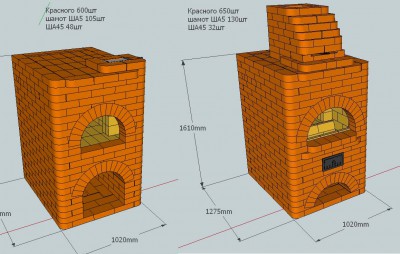

СообщениеДобавлено: Вт 1 Март 2016, 19:03 Ответить с цитатойВернуться к началу
Вариант небольшой печки для 2х этажного дачного домика с отопительным щитком на 2ом этаже.
Для 1го этажа мощность примерно 3,5кВт. На 2ой этаж 1кВт примерно.
Колпак без футеровки. Длина полена 45см.
Дверка топки может быть и поменьше, хлебную камеру можно убрать - будет просто отопительная печка.

СообщениеДобавлено: Вт 1 Март 2016, 22:28 Ответить с цитатойВернуться к началу
Как балки по ППР "легли"? места хватило до подъёмного ДК на 2-й этаж?
СообщениеДобавлено: Вт 1 Март 2016, 22:30 Ответить с цитатойВернуться к началу
ЖБ плита, гильза из нержи в канале. Опоры под щиток.
