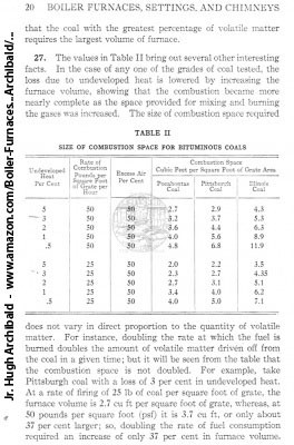

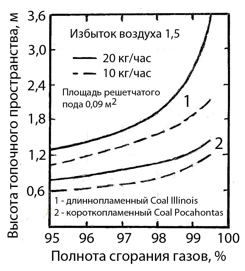

СообщениеДобавлено: Пт 29 Январь 2016, 15:35 Ответить с цитатойВернуться к началу
vladgri писал(а):
Мне кажется, в таблице "все очень разумно" с точки зрения истопника.
Но в то же время, эта таблица фактически перечеркивает возможность введения определенных "нормативных" значений "напряженности топочного пространства" даже для фиксированных альфа и фиксированных недожегов.
А мне она показалась слишком уж "искуственной", не связанной с реальностью.
Так или иначе, это экспериментальные данные, как я понял...
И чтобы как-то "конструктивно закончить" обсуждение представленного Вами литературного источника, еще раз отмечу, что эти экспериментальные данные Арчибальда не подтверждают необходимости пропорционального увеличения объема топки по ГОСТ (или ее поверхности по ТРОЛ) при увеличении мощности топки (скорости сжигания топлива). Особенно при короткопламенных углях...
 Размер файла:  55.81 КБ
 Просмотров:  547 раз(а)
 Размер файла:  164.36 КБ
 Просмотров:  737 раз(а)

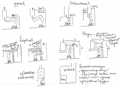

Евгений Николаевич! Не уводите опять в сторону!
Вот примеры "перегревов" в прямоточках...
Конечно, если печка маленькая, то сделать ее прямоточной легко.
А как сделать прямоточной крупную печь? См. нижние два рисунка.
 Размер файла:  171.61 КБ
 Просмотров:  1019 раз(а)

Евгений Докторов
Сообщения: 778
СообщениеДобавлено: Пт 29 Январь 2016, 20:20 Ответить с цитатойВернуться к началу
Евгений Докторов писал(а):
для меня лично печной колпак - это средство защиты перекрытия от перегрева...
А у прямоточек и перегревать нечего!
Все только прямо. Виновато наше мышление: вы рассуждаете так (как теоретик), а я так (как практик). Вот вам пример большей печи с прямотоком! Smile
 Размер файла:  86.3 КБ
 Просмотров:  722 раз(а)
Сообщения: 6499
СообщениеДобавлено: Пт 29 Январь 2016, 20:25 Ответить с цитатойВернуться к началу
Я ничего кроме "кривотоков" здесь не вижу... :D

СообщениеДобавлено: Пт 29 Январь 2016, 20:51 Ответить с цитатойВернуться к началу
А должно ли?
Эти данные находятся в пределах допустимых тепловых напряжений топочного пространства и якобы указывают, что при некотором ослаблении тепловых напряжений присутствует некоторая выгода. В чем она заключается мне лично не понятно. Если это к примеру хим-недожег, но при этом теряется температура газов то ????
К примеру- в советском "Тепловой расчете котельных агрегатов.(нормативный метод)" который впрочем и сейчас используется(по моему в редакции Бойко) тепловое напряжение топочного пространства используется лишь как некоторая планка которую не нужно превышать, а расчет ведется на получение необходимых температур на выходе топки. При этом та температура имеет некий расчетный предел, но нам он не интересен, поскольку направлен на тепловую прочность элементов котла. Но температура интересна. И зависимость этой температуры от объема гораздо меньше чем от площади поверхности топки.

СообщениеДобавлено: Пт 29 Январь 2016, 22:39 Ответить с цитатойВернуться к началу
vladgri писал(а):
...Но температура интересна. И зависимость этой температуры от объема гораздо меньше чем от площади поверхности топки.
Собственно, это и есть самый важный вывод.
Логично ли будет предположить, что оптимальным будет напряжение в наибольшем объёме при наименьшей площади, т.е. при шарообразной или кубической форме топливника?
Самое интересное, что оптимального варианта в данном случае не будет. При увеличении отношения объема топки к площади поверхности топки растет толщина излучающего слоя по формуле 3.6*V/F. т.е. растет теплоотдача, а значит происходит падение температуры на выходе.
ЗЫ. Как я понимаю, в данном случае нужно искать "зерно" не в изменении конфигурации топки а в оптимизации размеров топок традиционных(заданных) сечений(к примеру классических 1/2).
ЗЫЗЫ. Тот же пресловутый Арчибальд, быстрей всего получал свои данные на стандартных(для него) топках, поэтому и результат, с моей точки зрения, натянутый и не может применяться повсеместно.
