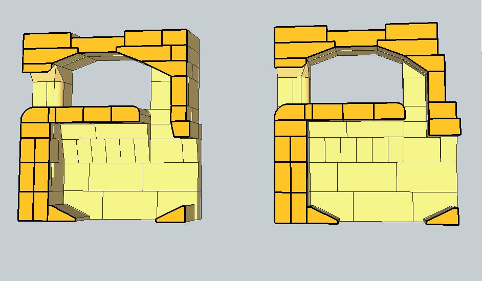

Но многие высказывают мысль, что хайло должно быть смещено назад и я подумал, что в нашем случае можно было бы немного заузить хайло и заодно слегка отодвинуть назад переднюю стенку топливника , тем самым уменьшить нагрев печи над топочной дверкой. Как считаете? На рисунке слева- старый вариант, справа-новый.

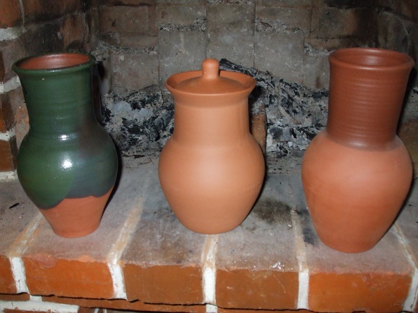

Оно конечно так, но посмотрите сами. SmileВот таких 4 крынки входит у меня в мою ХК.
 Размер файла:  104.22 КБ
 Просмотров:  598 раз(а)
Мне, лично, больше нравится правый - щелевой. Думаю, что хайло 26х7 см вполне справится с задачей.

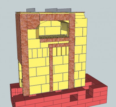

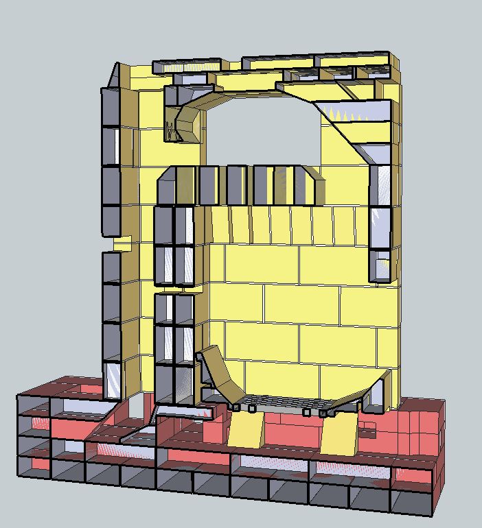

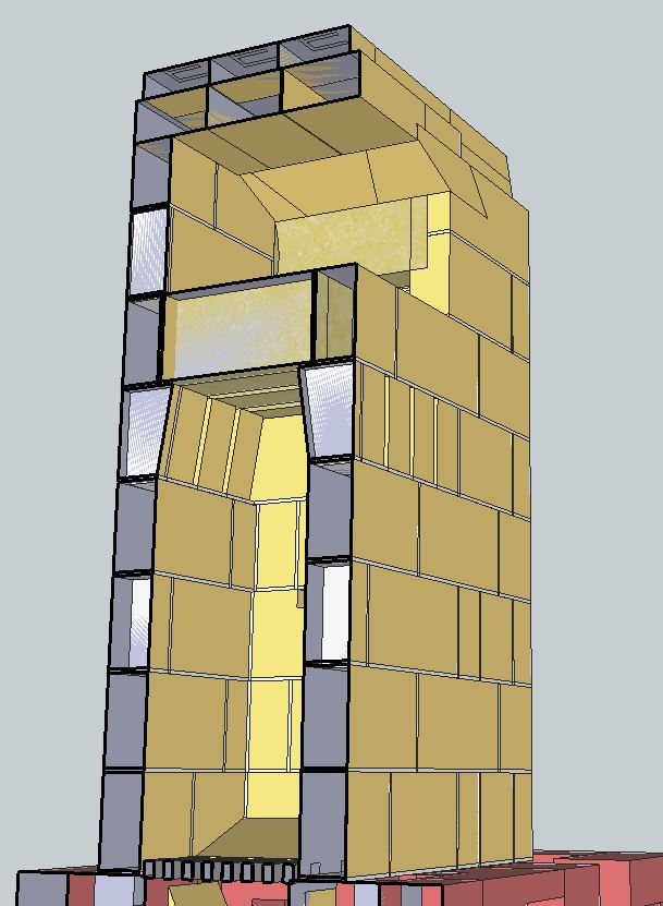

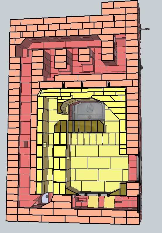

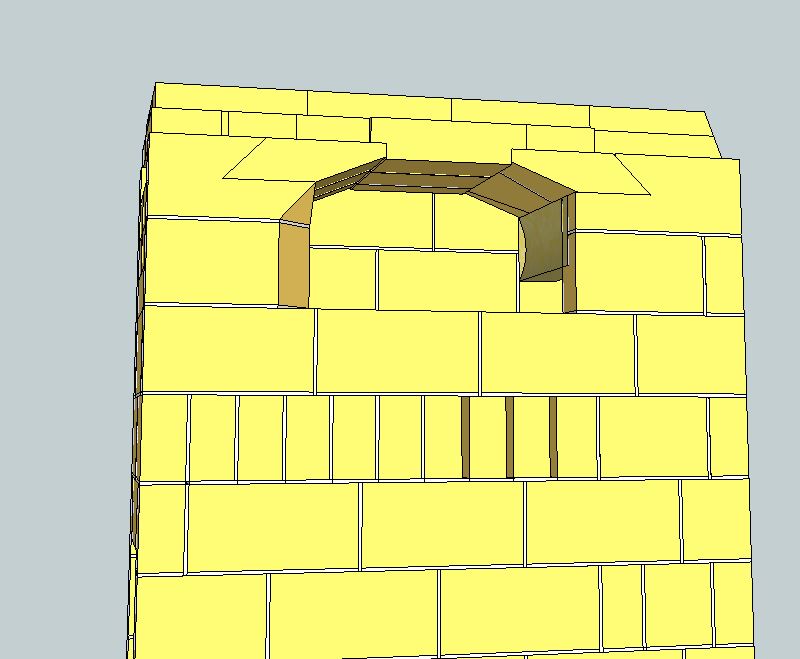

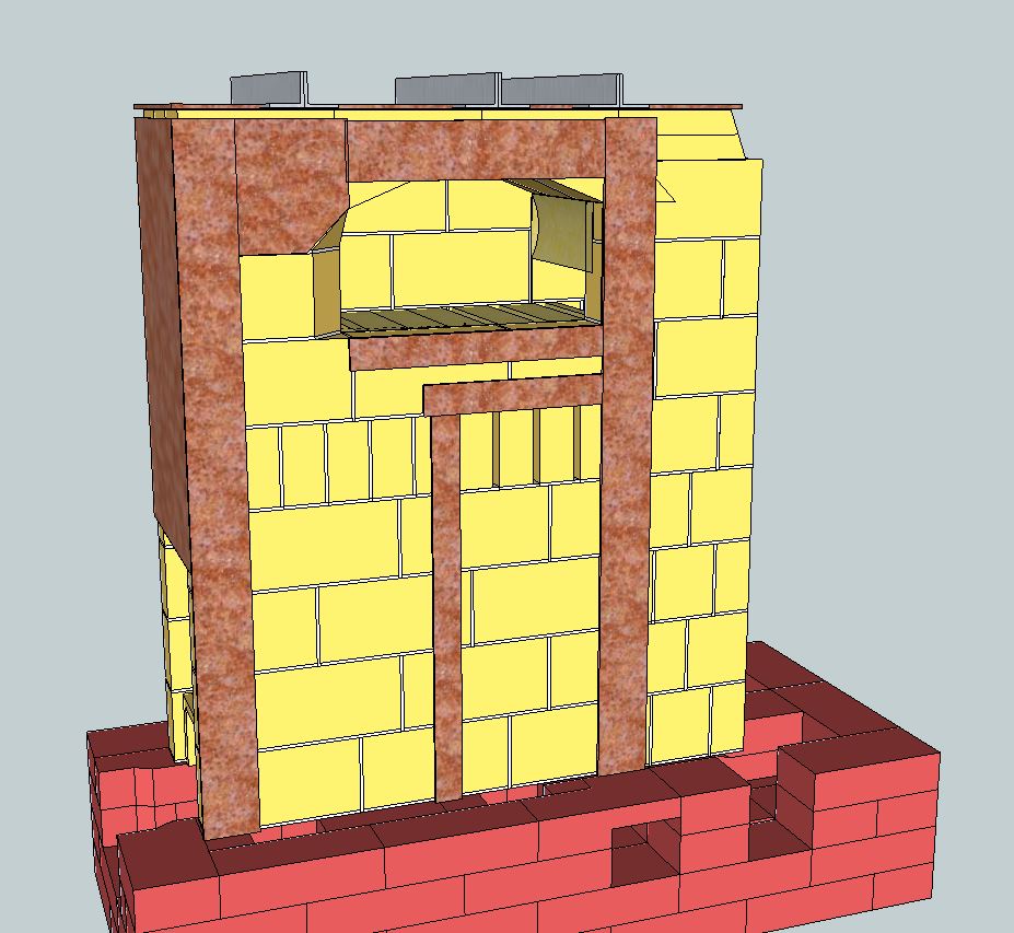

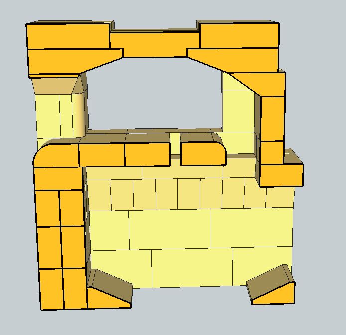

СообщениеДобавлено: Чт 11 Февраль 2016, 20:26 Ответить с цитатойВернуться к началу
Итак, концепция меняется в очередной раз. Поскольку высказывалось много различных мнений и иногда взаимоиключающих, решил искать истину путем экспериментов. Для этого, не отступая от основных параметров печи (ибо место диктует коей ей быть) решил заточить печь под возможность проведения этих самых экспериментов.
Для этого в конструкции топливника и ХК предусмотрены следующие особенности:
Поды топливника и ХК будут укладываться на сухую с небольшим боковым зазором, что бы иметь возможность изменять месторасположение их частей. Под ХК можно будет делать со щелями, изменять их размер, а так же размер хайла. Колосники тоже можно варьировать по размеру и местоположению, можно вообще убрать колосники и сделать под топки сплошным. Так же будет иметься возможность подвода ВВ и в топку и в ХК. Нужно ли это будет, покажут эксперименты. ВВ будет иметь возможность регулировки, либо полного отключения. На выходе из ХК будет установлен съемный элемент ("фотонный завихритель"), позволяющий менять форму и размер проходного сечения, что, возможно позволит изменять поток, проходящий через ХК. Так же будет иметься возможность подвода в печь воздуха для горения из подполья (правда без подогрева, но с регулировкой подачи). Так же предусмотрена возможность доступа ко всем прогарам, чтобы была возможность изменения их размеров.
В общем получается "лабораторная" печь, где можно при неизменных основных параметрах топливника и конвективки опробовать различные способы сжигания топлива (и подовый и колосниковый), перераспределения потоков пламени в ХК и подачи воздуха, включая ВВ (при особом желании и наличии соответствующих приборов даже его померить)
