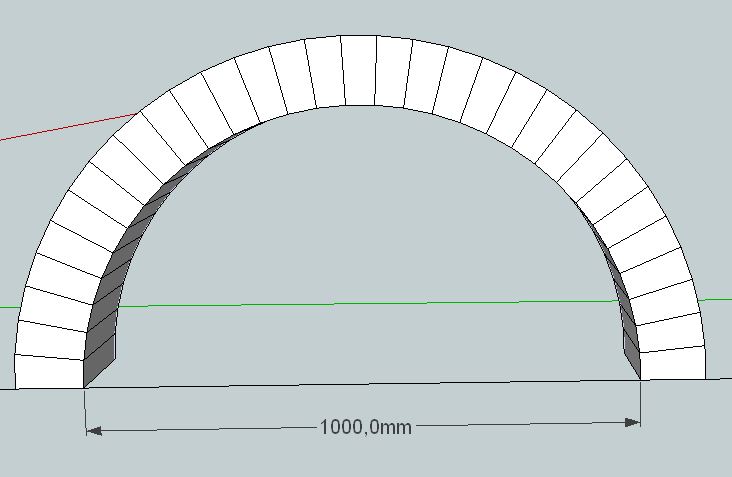

queser
Сообщения: 204
Регион: Салми
СообщениеДобавлено: Ср 13 Январь 2016, 13:00 Ответить с цитатойВернуться к началу
Александр-та писал(а):
queser писал(а):
что-то малость не сходится и толщину шва не задать. Sad
А что именно не сходится? Толщину шва не задавал, это просто сделать, от полученного размера отнимается толщина шва, получаешь реальный размер. Это можно в прогаммку вставить. Могу сделать.
Сделал по Вашему методу расчет для полуциркульной арки с пролетом 1000 мм (шов = 0), получил результат: в2=62,8318530718, в1=50,6708492514
Нарисовал в скетче по полученному результату. На самом деле, вполне отличный расчет, всё равно, кирпич с такой высокой точностью никто не сможет отпилить. Very Happy

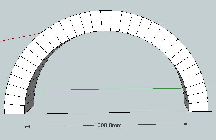

queser
Сообщения: 204
Регион: Салми
СообщениеДобавлено: Ср 13 Январь 2016, 13:05 Ответить с цитатойВернуться к началу
Потом сделал расчет арки в Аркусе с такими же параметрами и получил результат:
в2=62,8205512436, в1=50,6491688387
Нарисовал опять арку в скетче. Сошлось идеально.

Александр-та
Сообщения: 867
Регион: Омск
СообщениеДобавлено: Ср 13 Январь 2016, 15:36 Ответить с цитатойВернуться к началу
Этот расчет нужен для размеров клиньев. Такая погрешность можно сказать равна минимуму. Все рассчитывается через тригонометрические формулы, а у них есть погрешность. С полуциркульной проще, можно и по углу просчитать, будет тем точнее чем больше чисел после запятой. Лучковую и трехрадиусную с заданной высотой без этих формул не просчитать. Либо методом подборки.
