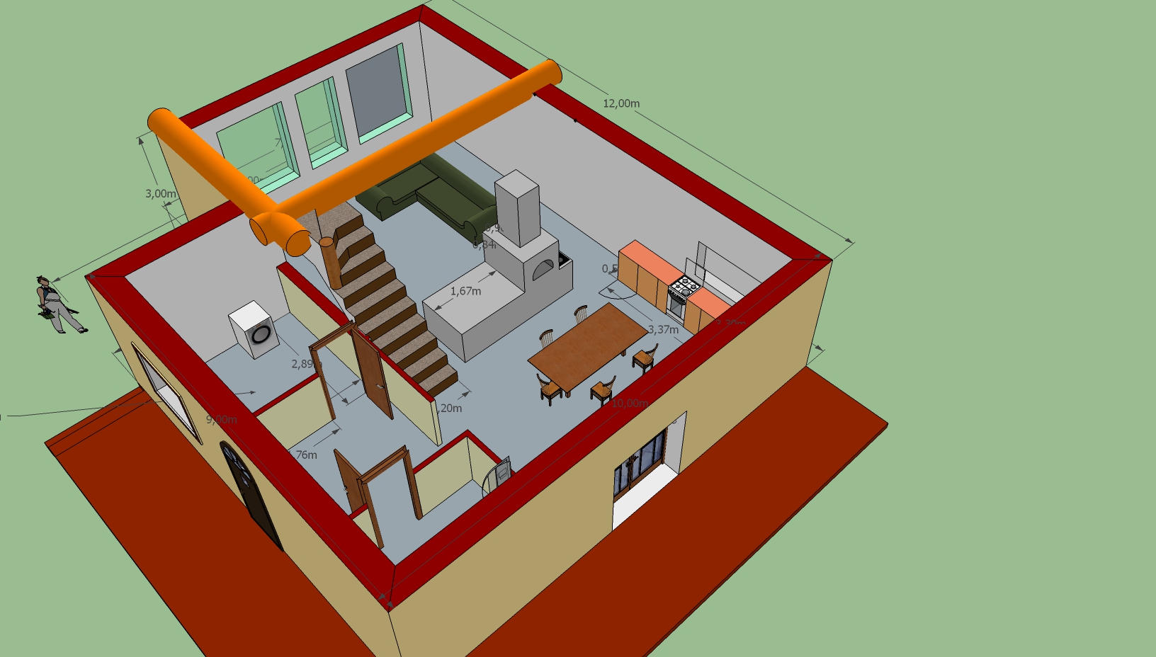

Добрый день!
Сейчас ищу лучший план- дизайн будущего дома, и пытаюсь обдумать свои хотелки.
Одна из них печь.
Можете дать совет?
Данную идею подсмотрел вот на фотографии которая в низу и очень понравилось
Размеры все приблизительные. Варочная плита на газу.
Печь нужна в основном для приготовления пищи и ......
Отопление дома планируется газовое.
Вопросов пока особо нет, так как в этой теме не разбираюсь, но желание иметь именно печь а не камин.
1. Какой фундамент нужен для такой печи
2. Можно так расположить печь в доме +-1 метр, так как труба пойдёт через второй жилой этаж.
3. Как вообще сама идея такой печи, не утопия?
4. Какова приблизительная стоимость данной печи?
5. Может кто готов нарисовать порядовку и проконтролировать процесс строительства?
С уважением Константин

Об оптимальной ПЛАНировке - здесь http://forum.stovemaster.ru/viewtopic.php?t=7341
Печь выбранная не плохая, но и не самая оптимальна.
ВП в печи сделал бы "энергонезависимой" - на дровах Smile
1. капитальный, отдельно от ф-та дома, если он не плитой;
2. можно даже решить отопление 2-го топкой с первого;
3. не утопия;
4. все ответы будут в ПРОЕКТе. В зависимости от объёма дома, от 2,5 тыс. кирпичей. Стоимость работы печника от 10руб./1-дин к-ч... и до "поднебесной";
5. "чертёжники", свободные, отзовутся Cool Но выбирать будете Вы самостоятельно Very Happy

Такой вариант не лучше? В этой печи горнило под лежанкой.
Первый вариант мне нравиться больше расположением варочной поверхностью и только.
Второй как то более симпатичен внешне.
Площадь дома 200кв. метров +-

Дизайн м.б. любым, по бюджету Smile
Из картинок не видно - имеется ли 2-рой свет?
Если отапливаемая площадь 200, то это 100+100..., ибо хозпомещения не "выходят" к печке.
Газу доверяете..., ну-ну... "... велика вера Ваша" (С)
