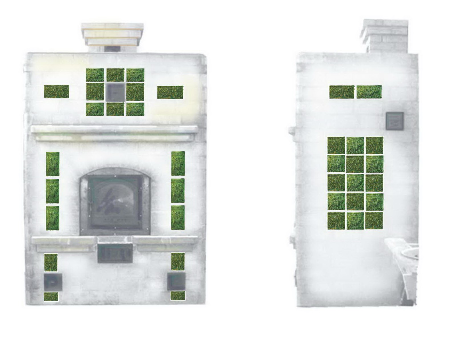

Подовая печь в трапезной православной школы. Печь не облицована. Предварительный вариант облицовки-штукатурка и плитка под изразец с рисунками детей. Печь предназначена для выпечки, готовки и собственно отопления самой трапезной. Печь выполнена по материалам сайта http://stove.ru/index.php?lng=0&rs=15 Печь двух колпаковая, хотя по сути здесь все три колпака. Первый это сама топка.

Продолжение работы по печи. Долго, но интересно. Печь будет оштукатурена и наклеена плитка ручной работы под изразец. Делают дети. Это прекрасно.

Я несу ответственность за свою работу. Плитка не падает. Можно клеить на Ранавейшен. Он держит даже на гладкой поверхности. Пример :
Фины свои блочные печи также облицовывают на клеевой раствор плиткой, имитирующей изразец.
