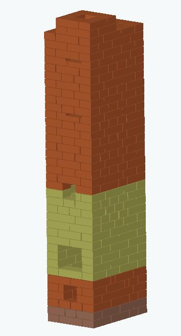

| Владимр писал(а): |
Уж если и эти малые не подойдут то вы батенька капризничаете  |
Владимир....Батенька, не капризничает...батенька уже несколько раз на грабли наступал...вот батеньке и не хочется и в этом практически новом для себя деле -опять в лоб получить...
Ну вот третья ничего так- сложу, не морща лоб....однако-
| Цитата: |
| Исходные данные : деревянный домик, площадью 11-12 кв.м, утеплён 50мм эковата, каменная вата, высота от пола до потолка 2.5м... крыша плоская |
эта печка высотой 2.45...правильно ? ну допустим 2 первых ряда я ниже уровня пола опущу, (надо ещё придумать как), всё равно не влазит....с трубой допустим в 1 метр тяга будет?
_________________ с Уважением Олег.
Владимр
Сообщения: 288
Регион: Липецк
Добавлено:
Ср 9 Март 2016, 23:04
А почему вы решили что труба будет один метр? А больше ни как? И если вы уберете верхний колпак толку от этой печки по моему мнению не будет. Вы еще не берете в расчет что печь от потолка должна быть на растоянии то есть противопожарная расшивка должна быть. Нужно подбирать тогда печь с меньшей высотойhttp://forum.stovemaster.ru/viewtopic.php?t=9349 вот здесь обсуждается печь при высоте потолка 210.

Ну что...прочитал всю тему, спасибо-весьма позновательно..выход как я понимаю один- строить предложенный Юрием вариант- От 2,5-3 2014-12-29 Иваныч65.rar

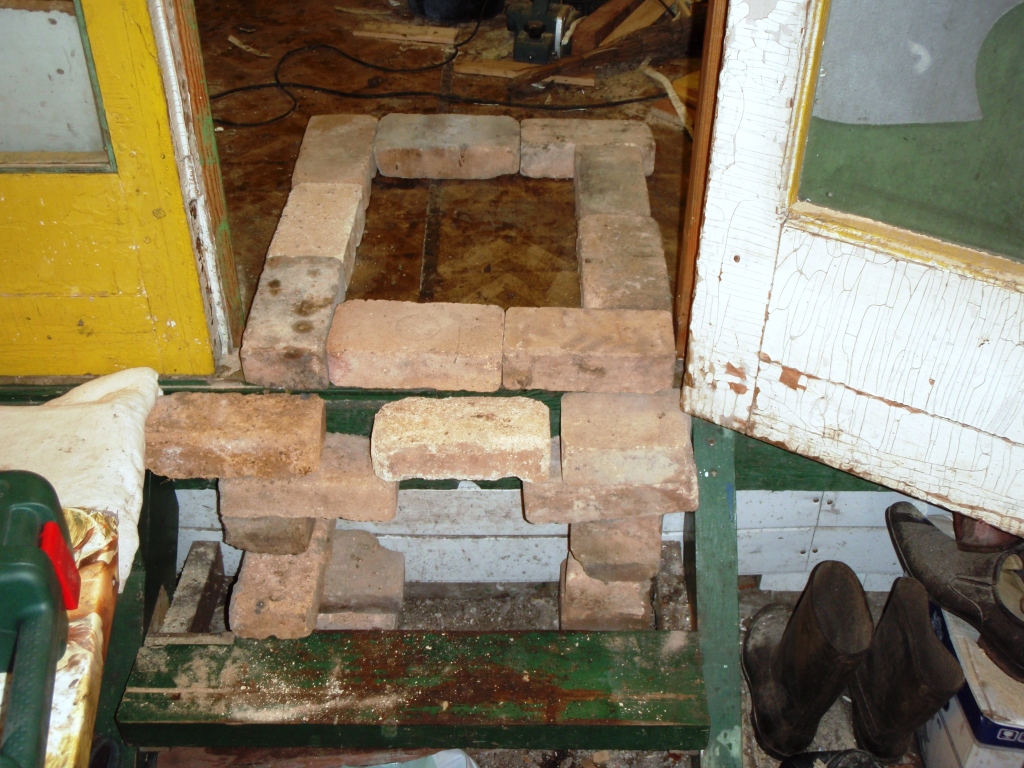

Добрый вечер, Юрий !Сегодня выложил первый ряд печи ....посмотрел- и рисовать ничего не надо...негде там нишу делать, слишком большая нагрузка на стенки получается- так что ниши для дров не будет...Будет так- залью арм. бетонный фундамент сантиметров 30 толщиной...потом 5-6 рядов кирпича на цементный раствор,( по размеру фундамента-наверное так же как и печь 2.5х3), как раз получится по уровень пола в комнате...ну а дальше печка пошла...

mazatrucker74rus
Добавлено:
Сб 12 Март 2016, 20:10
Что, вот прям так печь и встанет ? И дерево останется ?
_________________ Дилетант аз есьмь .

| mazatrucker74rus писал(а): |
| Что, вот прям так печь и встанет ? И дерево останется ? |
Ага...чтобы лучше разгоралось... Дверь одну уберу, ступеньки тоже.... пол в комнате, обвязку домика- выпилю под размер фундамента.
mazatrucker74rus
Добавлено:
Сб 12 Март 2016, 21:17
Фото из пристроя ? И печь планируется для обогрева обоих помещений , а они разноуровневые ? Если так - ниже печи в пристрое будет холодная яма .
| Фото из пристроя ? И печь планируется для обогрева обоих помещений , а они разноуровневые ? Если так - ниже печи в пристрое будет холодная яма . |
Да, фото из пристроя,перепад полов -50см.. обогреть мне нужно только жилое,сейчас в жилом стоит буржуйка -открываю дверь- в пристрое тепло становится...а насчёт холодной ямы...куда ж деваться, не загонять же печь под пол...сгорю нафих...да и собаки меня не поймут,живут они там под домиком...в пристрое будет мастерская- думаю циркуляцию воздуха стружкоотсосом и станками обеспечу..
