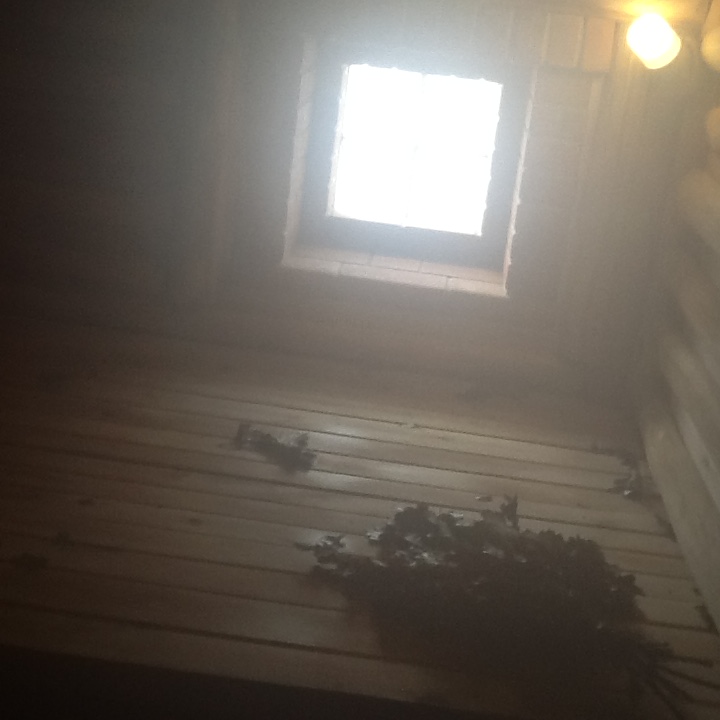

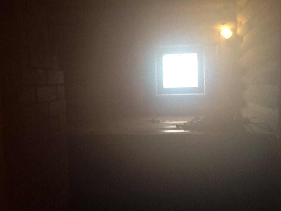

Пилигрим
Сообщения: 84
СообщениеДобавлено: Вс 13 Март 2016, 18:24 Ответить с цитатойВернуться к началу
Горит огонь и стелется пар
 Размер файла:  91.95 КБ
 Просмотров:  792 раз(а)

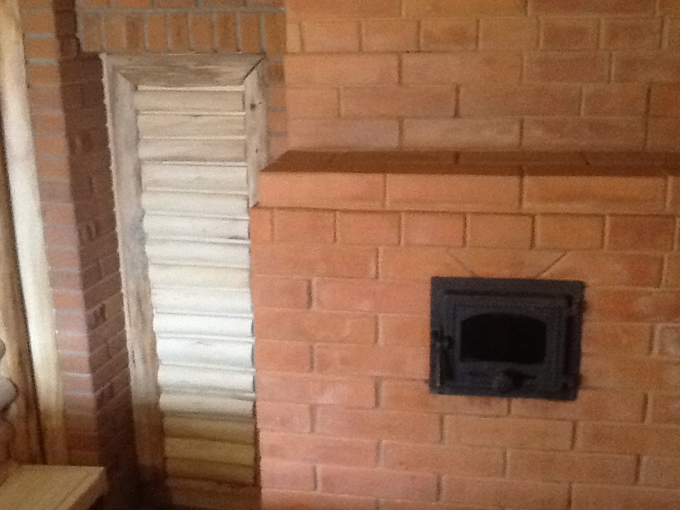

СообщениеДобавлено: Вс 13 Март 2016, 19:08 Ответить с цитатойВернуться к началу
Дизайн супер но фасад печи где топка так и не увидел
Пилигрим
Сообщения: 84
СообщениеДобавлено: Вс 13 Март 2016, 20:48 Ответить с цитатойВернуться к началу
Лёш, обычная Бик п3 с изменениями нет сухой дырки , с вторичкой из парной , полуколпак - боров над перекрывшей каменки, распушка и кирпичная труба ( и конечно же косяки вертикальных швов - издержки первой безнаставнечневской печи) - так как моечную и комнату отдыха ещё делаю ( пылю вовсю) , да простит меня Сан Саныч Замашка ( сегодня прощённое воскресенье) лицо печи от высолов не оттёр. Прикладываю фото ( качество планшета) фасада и трубы.
 Размер файла:  190.38 КБ
 Просмотров:  1055 раз(а)
 Размер файла:  154.91 КБ
 Просмотров:  970 раз(а)

Поздравляю ! Ненагреваемого кирпича не перебор ?
Дилетант аз есьмь .
Пилигрим
Сообщения: 84
СообщениеДобавлено: Вс 13 Март 2016, 23:16 Ответить с цитатойВернуться к началу
Smile Ром , спасибо за пар! Сегодня лёжа на полке и глядя в потолок , вытирая пот стекающий по лицу думал - 4 года без икры и масла , со стружкой и без подружки , с мылом в одном месте и со стертыми пальцами - ради этого дня стоило ли ? Моя мысль спряталась под лавку и достать её не было сил! Видимо надо ещё разок протопить - за раз не пойму я!

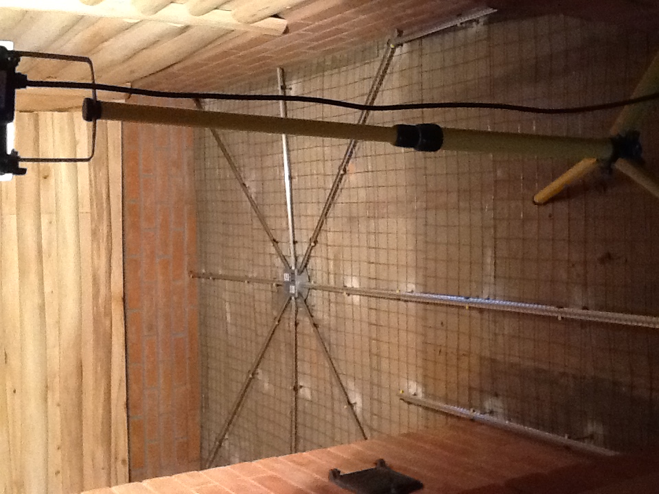

Потолок
 Размер файла:  194.99 КБ
 Просмотров:  817 раз(а)

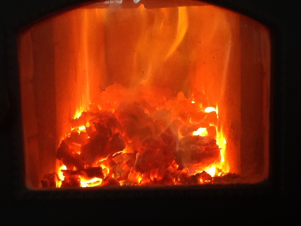

Добавляю немного фото - чугунятина и шамотный катализатор . Над чугуном засыпка обволованный талькохлорид около 70 кг. Вторичка подведена под и внутри катализатора. Чугун разогревается докрасна. Камни огненные. Но чтобы добиться нормального пара печь приходится топить за два дня - 1-й порядка 4 часов ( четыре закладки) допустим в пятницу вечером, 2-ой 4,5-5 часов ( пять закладок) с утра в субботу к пяти вечера парилка 60 градусов повышаясь до 65 - до полуночи бросаешь на камни - дверь вышибает , на следующий день довечера температура держится порядка 50-55 градусов - утром вполне ещё есть пар.
Чугунная закладка
 Размер файла:  294.91 КБ
 Просмотров:  832 раз(а)

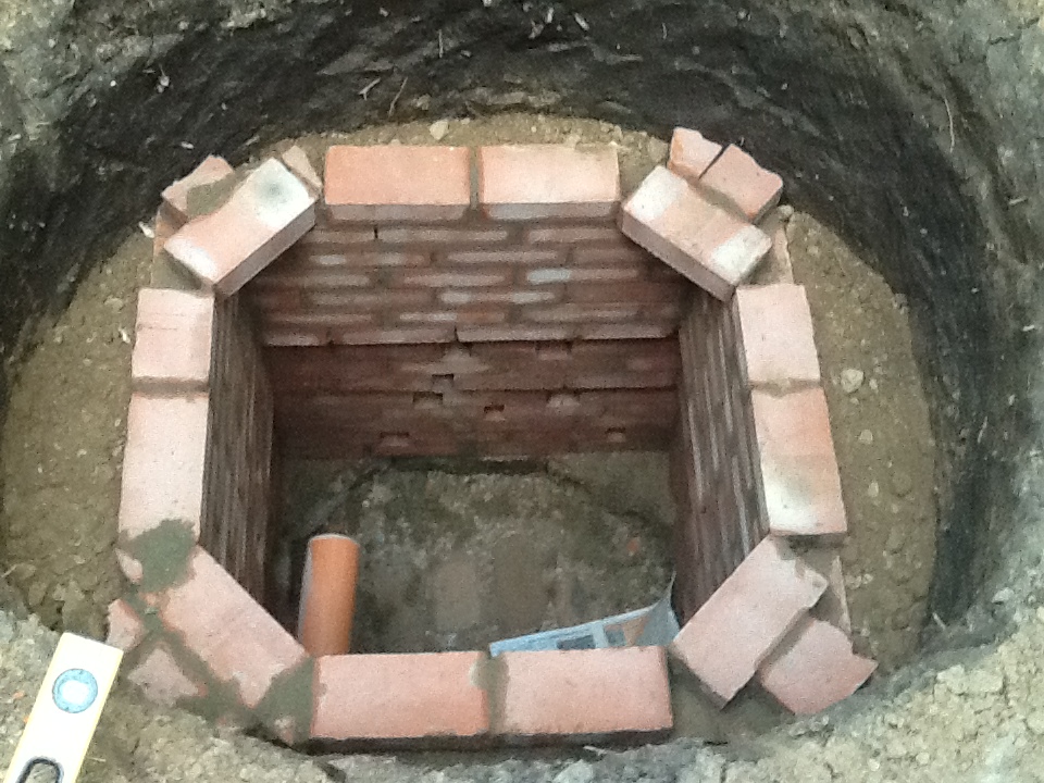

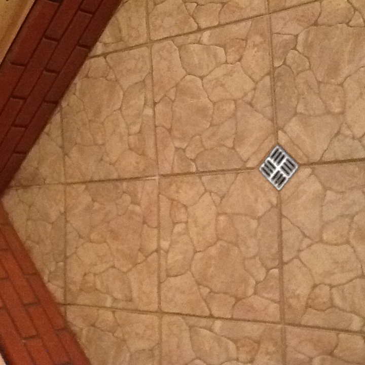

Пилигрим
Сообщения: 84
СообщениеДобавлено: Вт 26 Апрель 2016, 21:26 Ответить с цитатойВернуться к началу

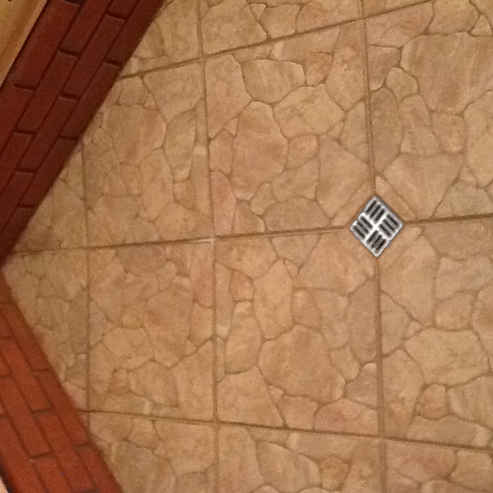

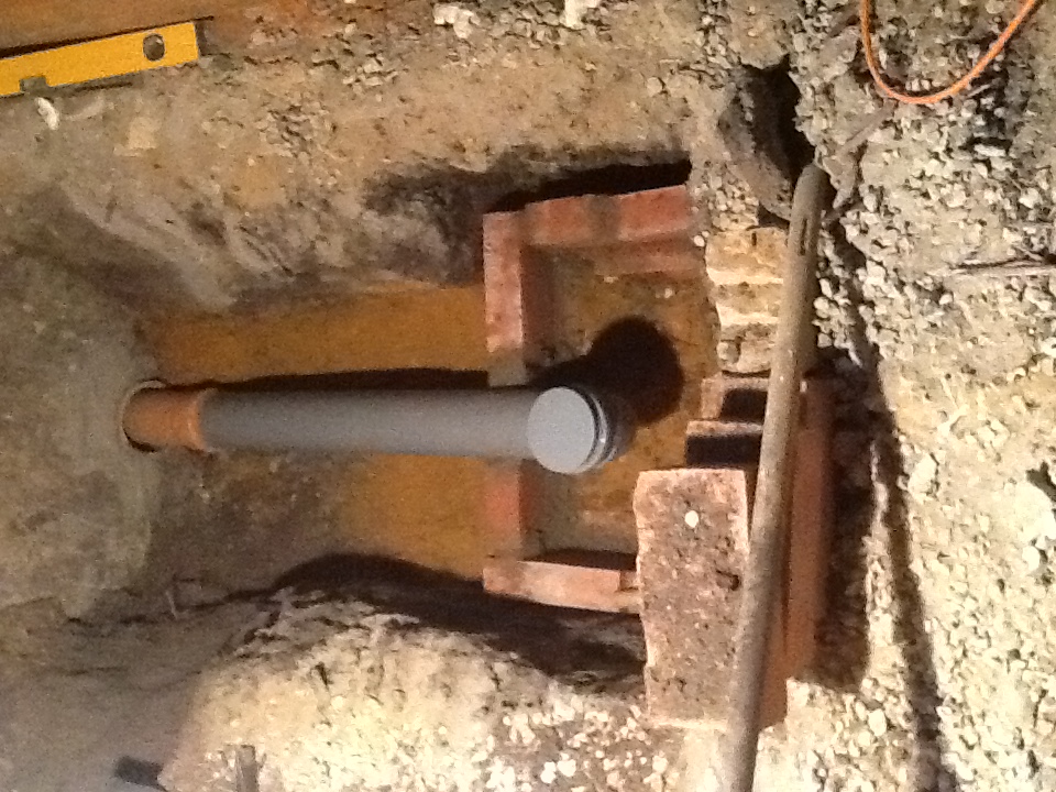

За баней выкопана выгребная яма , сверху на кирпичи по окружности установил покрышки, засыпал глиной , по кирпичам щебень, мелкий бут, битый кирпич - трап установил в парной
Сам трап с маяками под стяжку
 Размер файла:  256.36 КБ
 Просмотров:  942 раз(а)
Яма в парной
 Размер файла:  334.39 КБ
 Просмотров:  1003 раз(а)
Выгребная яма за баней
 Размер файла:  311.68 КБ
 Просмотров:  846 раз(а)

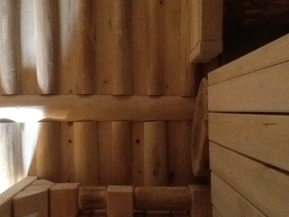

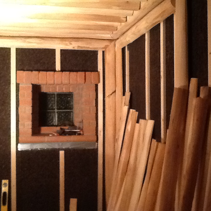

Пилигрим
Сообщения: 84
СообщениеДобавлено: Вт 26 Апрель 2016, 21:54 Ответить с цитатойВернуться к началу

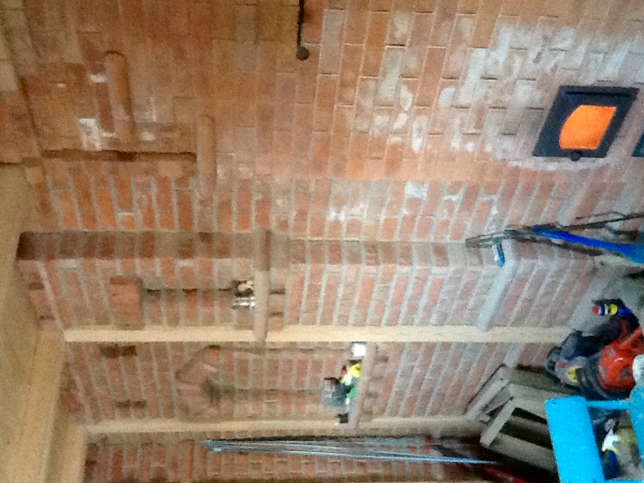

Стены бани блочный кирпич толщина 40 см , снаружи блок хаус с утеплителем, внутри на обрешётке базальтовая вата , гидроизоляция , далее пробковые плиты - стены 4 см (2 слоя) , потолок 8 см ( 4 слоя по 2 см) , затем само липовое полубревно на обрешётке и между полубревном сантиметровая толщиной липовая доска.
 Размер файла:  152.98 КБ
