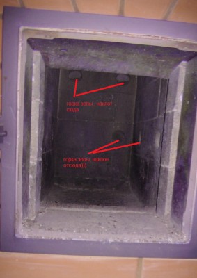

Форум печной. Разговор однозначно о печной практике. В моей печной практике шамотный кирпич при обжиге чернел. Конечно не становился совсем чёрного цвета как уголь. Но из жёлтого превращался в черноватый. Другое изменение цвета не наблюдалось.
ЭТО НЕ САЖА! ОН ЧЁРНЫЙ ну или черноватый. Не знаю как правильно.
Поэтому и вопрос был. Непонятно нагревали ли вы кирпич.
Кирпич чернеет на большую глубину в зависимости от тепловой нагрузки. Если это топка, то на всю глубину либо очень глубоко. Если вторичные каналы и не топка, то соответственно не на всю глубину. Иногда на 2-5 см.
Кирпич в топке шамотный чернеет при обжиге

СообщениеДобавлено: Ср 23 Март 2016, 19:09 Ответить с цитатойВернуться к началу
Неееее.... То что Вы показываете это не пережог...Это самая обычная несгоревшая сажа на кирпиче. Причём сажа "вековая"...Если даже сажа ещё не сгорела, значит даже до 450 не грели... Он у Вас не "чернеет", он у Вас "засаживается"...А то, что это происходит "на глубину", так в этом абсолютно нет ничего удивительного, он ведь ПОРИСТЫЙ!

Дальнейшую дискуссию считаю нет смысла вести. Я чётко и ясно прописал в своём посте что это не сажа. Сажа около дверки её видно.
Это топка. В ней нет сажи. Она чёрная. В любом случае не зелёная и не жёлтая. Это не вековая печь и сажа не вековая. На фото можно заметить, что около печной дверки кирпич жёлтый. Он не обжёгся. Там нет тепловой нагрузки как внутри топки.
Возможно Вы и специалист, но к печному делу не имеете никакого отношения. Извините.

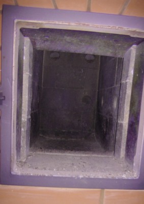

Сообщения: 1349
СообщениеДобавлено: Ср 23 Март 2016, 21:03 Ответить с цитатойВернуться к началу
Дмитрий Галанин писал(а):
Александр! Ну как же так!
Да эта самая, что ни на есть сажа. Она у Вас просто не сгорает!
Дмитрий и Александр, извините, вмешаюсь в ваш спор Confused
На фото топливник банной печи...сто пудов сажа сгорела.

Сообщения: 1349
СообщениеДобавлено: Ср 23 Март 2016, 21:41 Ответить с цитатойВернуться к началу
Чуриков Александр писал(а):
сажи там не может быть по определению. Зола да. Но не сажа.
Пометил на фото.
Кто мне скажет почему наклон горки золы имеет разный уклон? Smile
