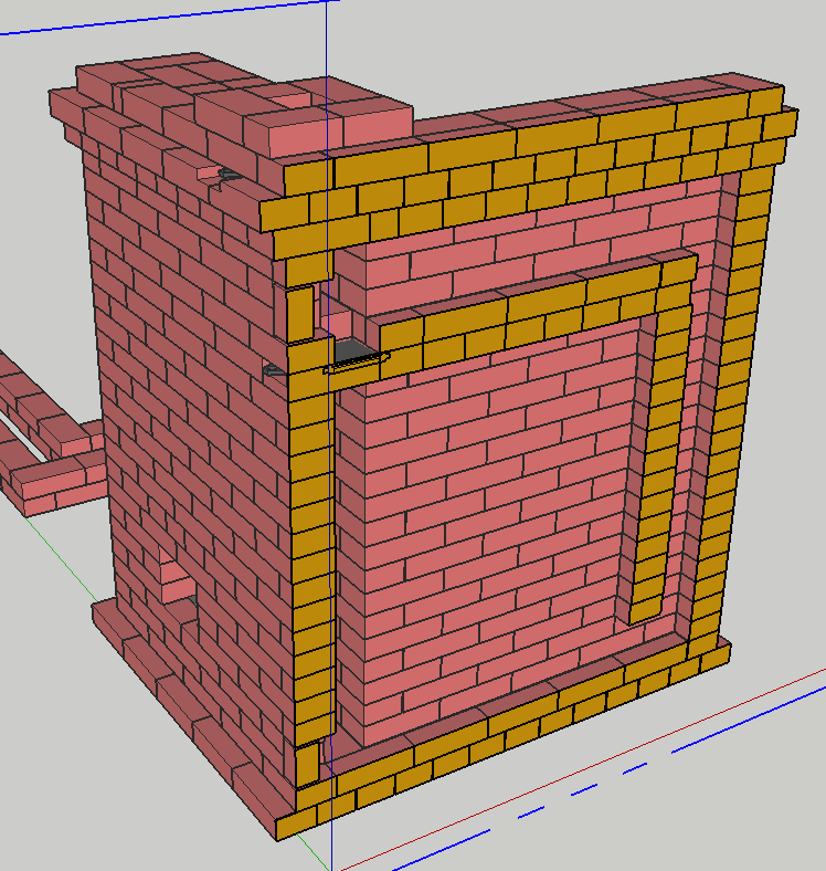

Vova-U доброго времяни. Как мне посмотреть ? Скачал и установил и...
Vova-U
Сообщения: 979
СообщениеДобавлено: Вт 26 Февраль 2013, 21:27 Ответить с цитатойВернуться к началу
Ну если программа сама не подхватывает по умолчанию
-- раззипуйте архив, сохраните файл valik.skp где-нибудь
Двойной клик по нему сделайте
Если всё равно не знает чем открыть: правой кнопкой клик -- открыть с помощью -- выбрать SketchUp.exe
Оно будет лежать где-то в папке вроде такого:
C:_Program Files_Google_Google SketchUp 8 (или 9)_SketchUp.exe
доложите о результате Smile

Vova-U доброго времяни. открыл я его там внешний вид,а остальное есть или нет? И как дальше?
Vova-U
Сообщения: 979
СообщениеДобавлено: Ср 27 Февраль 2013, 19:51 Ответить с цитатойВернуться к началу
Меню: Окно -- слои
поставьте галку.
Появится второе окно со слоями
Их там можно убираить произвольно и по очереди
Вот типа и порядовка
Поизучайте ИНСТРУМЕНТЫ, что они делают
Бояться ничего не надо, просто при закрытии отказаться от сохранения изменений
В конце-концов всегда файл можно удалить и скачать себе заново Smile
Это стандартная Windows программа -- интуитивно понятная

Vova-U Буду пробовать.Там что-то с 19 и 20 рядами не понятно боковые подъёмы перекрываются глухо нет прохода в верхний канал.
да накосячил Smile там половинки должны быть

Vova-U Доброго времяни ,а как убрать с этой стороны 1 кирпич тобишь сделать на 5 кирпичей?
Vova-U
Сообщения: 979
СообщениеДобавлено: Пт 1 Март 2013, 23:22 Ответить с цитатойВернуться к началу
Ну так -- сделать её короче на кирпич
Не понял вопроса.... посредине убрать кирпич по обоим стенкам этого крыла в каждом ряду и сдвинуть вместе получившееся Very Happy
Кирпич это же её периодический шаг, проще чем убавить на кирпич ничего нет

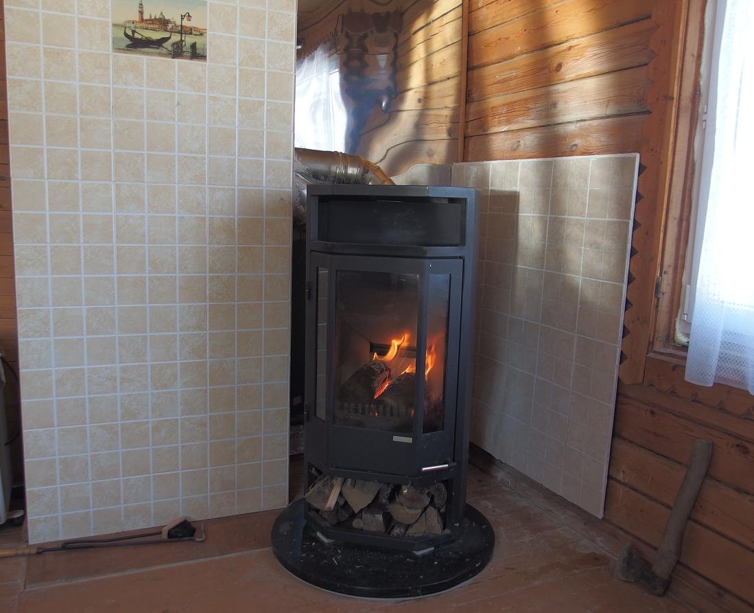

Вот, подключил к существующей печке-голландке на даче металлическую печку-камин "Рейн". Получилось просто классно ! Всё работает, и голландка, и камин могут работать одновременно.
