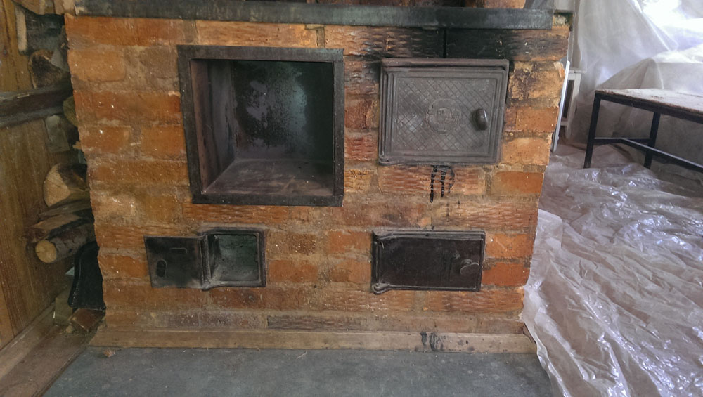

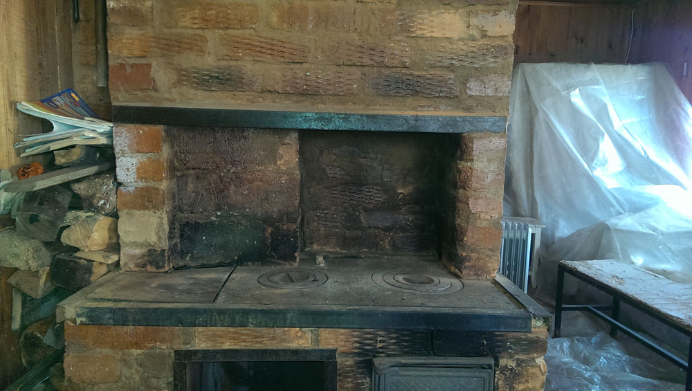

Выкладываю несколько фотографий печи. Плита, к сожалению, положена неправильно - зажата кирпичами с одной стороны, но менять конструкцию не буду, т.к. не знаю как.

Типа шведка? Ужас. Вы перед тем как клеить хоть каналы почистите, вся в саже. Дымит?

Да, обязательно прочищу, только одна деталь есть. Мастер, который сложил печь (лет 20 назад) не предусмотрел прочистные дверцы. Сначала буду дверцы делать в каналах, потом почищу, а потом уже отделку)

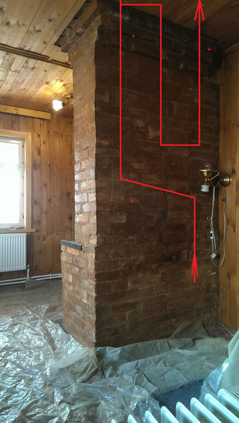

Как только сложили вообще не дымила, подозреваю, что стала дымить, т.к. забиты каналы. Надеюсь, после прочистки перестанет дымить.
Греет верх, каналы идут примерно как на картинке, частично заходят на второй этаж.

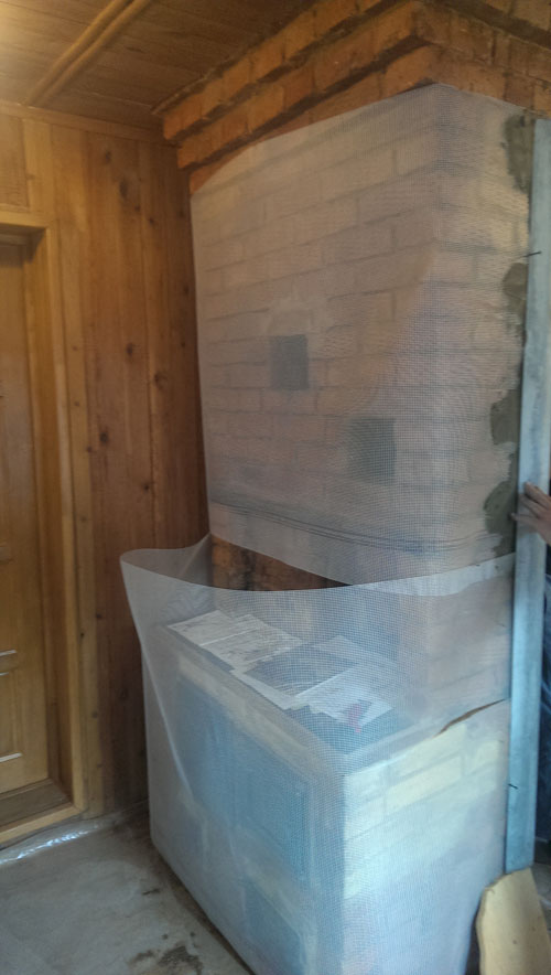

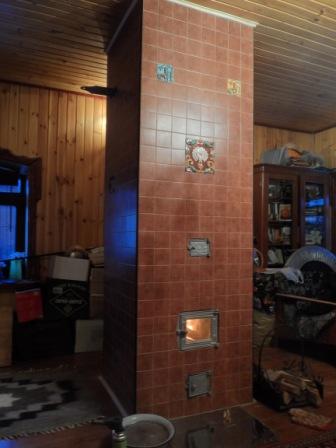

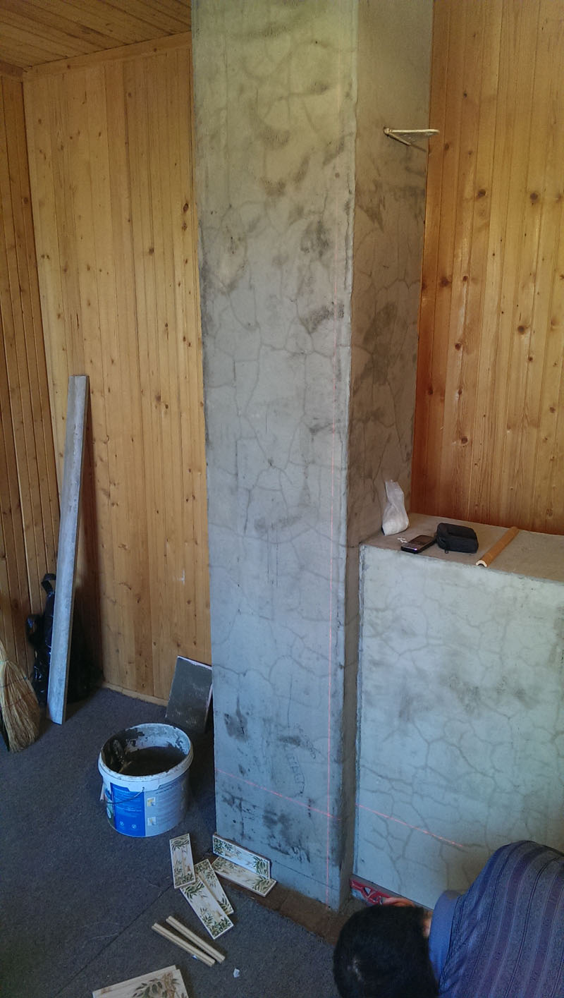

Наконец-то дошли руки написать отчет о плитке на печь. Процесс продолжался около 2-месяцев по выходным и частично в рабочие дни.
По технологии могу сказать следующее:
Печь была окрашена то ли канифолью, то ли каким-то лаком еще в 90-е. Он блестел и не давал глине и кирпичам сыпаться и крошиться. Однако при оштукатуривании он оказал медвежью услугу, т.к. был как стекло и адгезия к нему была бы минимальна. Поэтому сначала вся печь была тщательно очищена от лака шлифмашинкой и железной щеткой.
Затем заменили кирпичи в районе топки (использовали огнеупорную смесь для кладки печей терракот), т.к. они были уже прогоревшие наполовину.
Также заменили все литье и окрасили его в черный цвет.
Сделали прочистные дверцы в коленах, т.к. первоначально их не было и печь не чистили 20 лет.
После этого приступили к плитке:
1. Швы были расшиты на глубину 1 см.
2. Печь была обработана обычной акриловой грунтовкой
3. Поставили маяки из гипса – разница уровней достигала 3-4 см.
4. Оштукатурили термостойким клеем терракот + армировали стеклосеткой для печей Rath
5. После того, как все высохло, обработали еще раз акриловой грунтовкой
6. Начался процесс укладки плитки. В районе топки использовали мастику гарант+, т.к. там идет нагрев сильнее всего. Мастику клали на полностью высушенную поверхность. Где сильного нагрева нет, использовали тот же клей терракот.
7. Плитку не соприкасали с металлическими частями – делали зазор 5 мм.
Осталось затереть печь. На первом этаже буду использовать жаростойкую затирку терракот, на втором – обычный церезит. Плитка на первом этаже (белая)– gaya fores, испанская керамическая плитка. Используется для санузлов. Плитку перед укладкой не замачивали. Когда клеили плитку, гребенку не использовали, чтобы не было воздушных карманов. Наносили клей на всю поверхность плитки, затем ровняли. На втором этаже недорогая российская плитка.
Зазор между плитками – 2 мм. Размер больших плиток на первом этаже – 20*15 см, на втором – 25*30 см.
Печь уже высохла, но пока не топил. В процессе эксплуатации буду информировать о состоянии плитки)
Надеюсь, что кому-нибудь помог описанием процесса.
