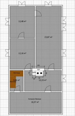

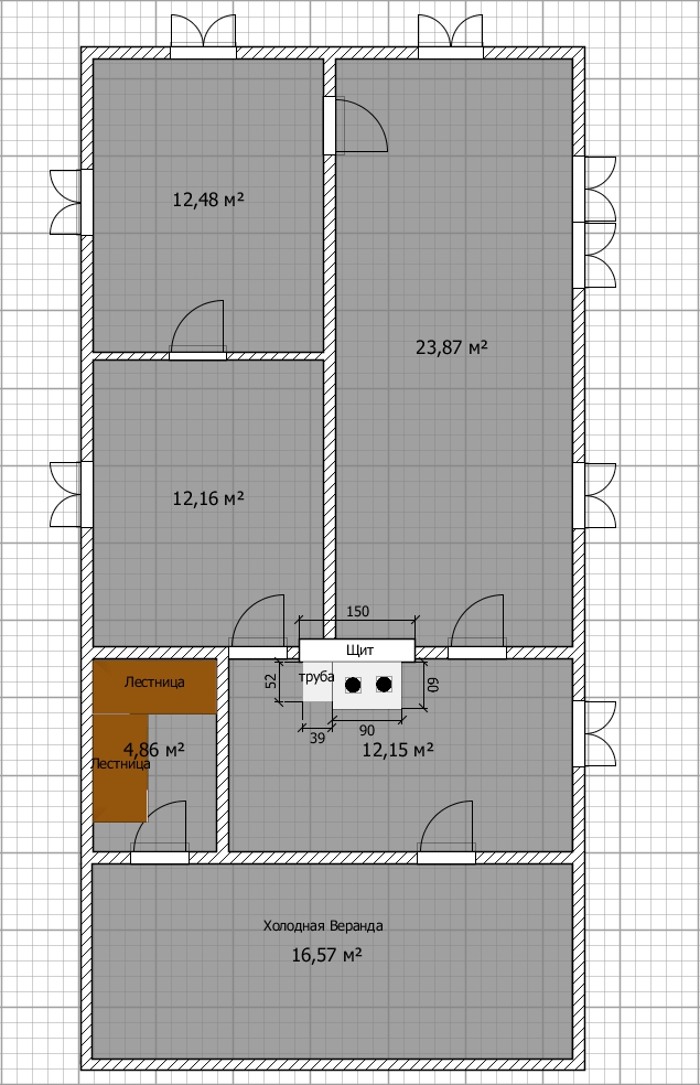

Здравствуйте!

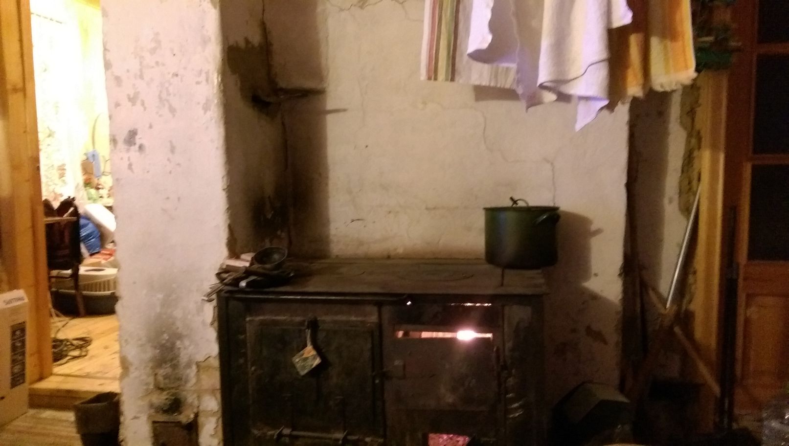

Имеется дом, печь со щитом.
Дому около 60-и лет, сруб.
Старую печь необходимо демонтировать и на её фундаменте установить новую.
Хотелось бы определиться с проектом и приблизительной стоимостью работ и материалов, а так же найти мастера.
Сейчас в печи имеется духовой шкаф, но он никак не используется. Хотелось бы от него в конструкции избавиться и оставить только одну варочную панель, повлияет ли это на функции обогрева?
Фундамент печи без следов подвижек.
Печь будет использоваться как источник основного обогрева в летний период с постоянным проживанием, в зимний наездами по выходным вместе с электрическими обогревателями (по необходимости).
Спасибо!

Вам скорее всего печь "Шведка" подойдет.

Спасибо, а что на счет мощности данной печи?
По грубым рассчетам на этом калькуляторе получилось больше 11квт, хотя я думаю в реальности еще больше.
Хватит ли на её зимой, все-таки дом не маленький по метражу. Забыл указать, высота потолков - 280.

Это просто набросок. Для обогрева Вашей площади скорее Вам или нужен печь с регистром или комплекс печей. То есть две печи.

так у вас сильно не изменишь,фундамент рулит. ну вместо железной плиты будет всё из кирпича, по сути шведка с удлиненным задним щитком Sad

4,5х2,4 / 2... Very Happy что - в самом деле - Sad 11? Razz

Что вы имеете в виду? площадь отапливаемой зоны дома ~61 метр кв. рассчитывал на калькуляторе с температурой за бортом -25 и +20 в помещении.

bog 10,8 мкв - максимальная теплоотдающая площадь шведки в заданных размерах Very Happy
ВП же вообще "работает" не более 3-х часов в день...
Т.ч. получите Вы всего-то 6-ть...
Даже вторая протопка делу не сильно поможет Sad

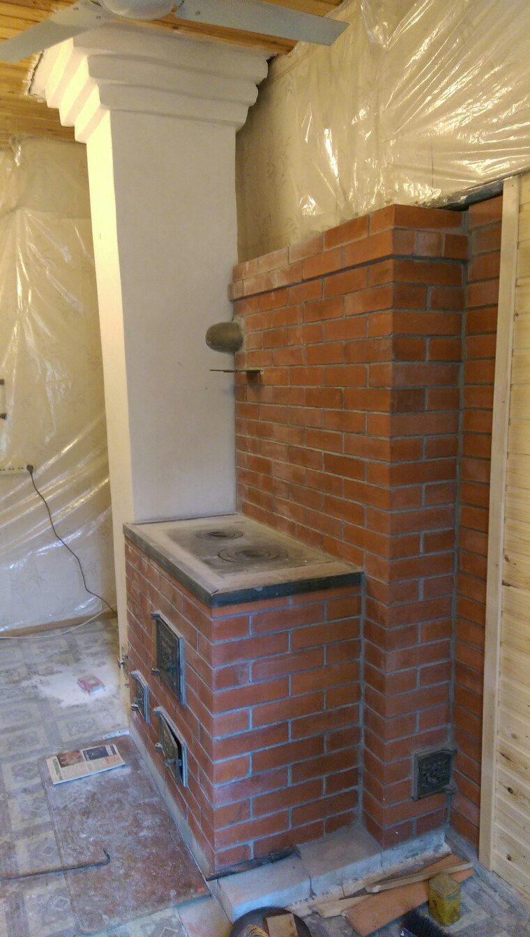

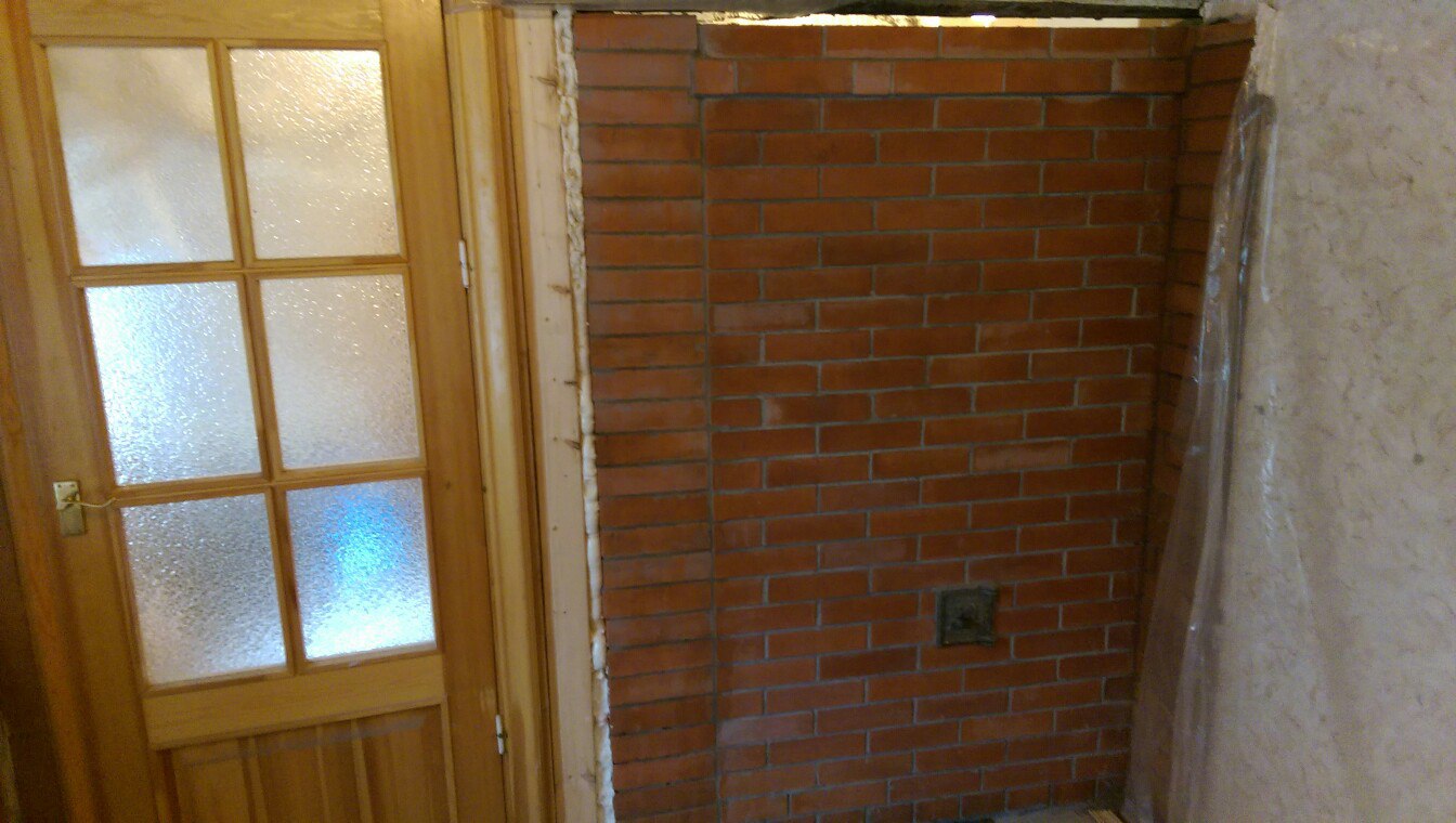

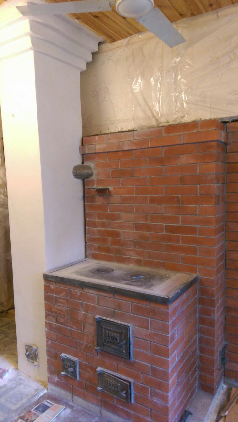

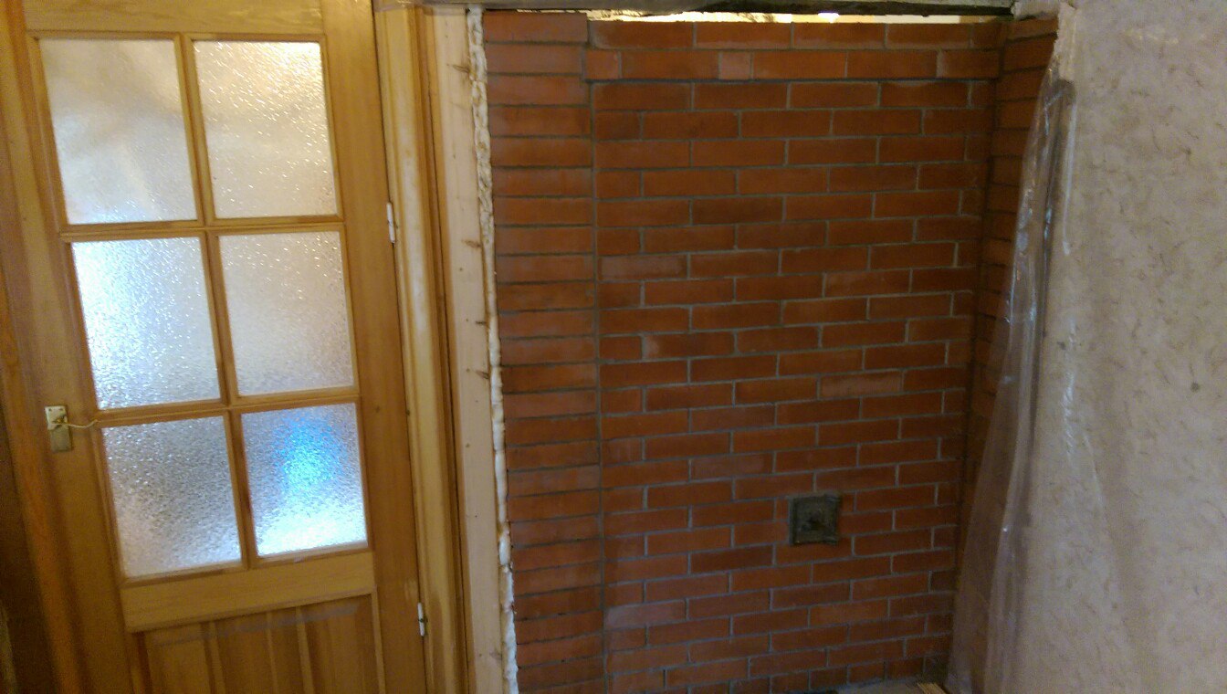

Постройка новой печи закончена, Спасибо Гребенюку Андрею!
Сделал в срок и качественно.
Трубу решили оставить старую, результат на фото.
