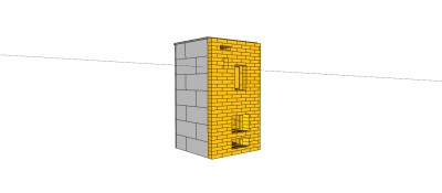

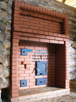

Мужики, тут такое дело.
Мне хотелось бы сделать настоящую русскую баню, а именно поставить небольшую печь-каменку, периодического действия, с закрытой каменкой и с конвекцией, но есть нюанс. Топочная дверца и паровая дверца должны быть расположены под углом 90 градусов, потому как проект дома, эргономика пространства, расположение трубы диктует именно такое расположение. Часть печи будет в парилке, другая в предбаннике.
Вопрос: А вообще существуют такие, как бы, угловые печи?
Мои знакомые печники говорят что нужно делать только друг напротив дуга топочную и паровую дверцу, иначе конвекцию не сделать или она не будет работать. Врут?

Угловые существуют. Дверку каменки можно по разному расположить. Проект можно сделать - за определённый гонорар. Но ещё нужен и исполнитель -кто реально сможет по проекту построить.
Если я Вас правильно понял...
Для быстрого нагрева парной и транзитной подачи вторичного воздуха в проекте предусмотрены дверцы для конвекции.

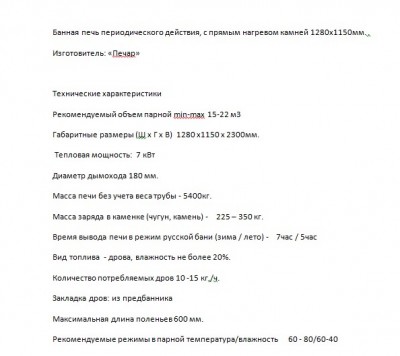

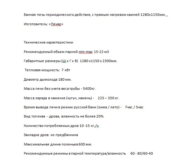

Характеристика банной печи периодического действия
 Размер файла:  62.55 КБ
 Просмотров:  636 раз(а)

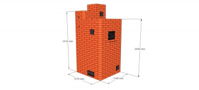

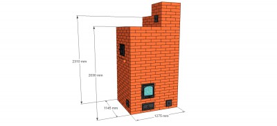

Сообщения: 6848
СообщениеДобавлено: Чт 14 Апрель 2016, 07:17 Ответить с цитатойВернуться к началу
Штырь писал(а):
Главное чтобы это всё работало и не доставляло проблем.
Исполнителей найду. Как действовать?
Что бы работало и не доставляло проблем - это уже будет зависеть от исполнителя.

Да, всё верно, примерно такая......только я продухи под конвекцию не вижу.

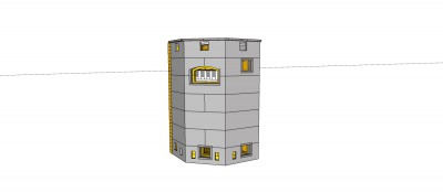

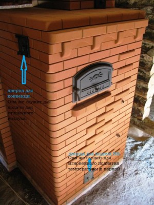

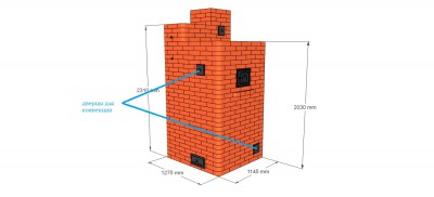

Сообщения: 1346
СообщениеДобавлено: Чт 14 Апрель 2016, 21:42 Ответить с цитатойВернуться к началу
Где расположены дверцы для конвекции указал на фото.

Сообщения: 6848
СообщениеДобавлено: Пт 15 Апрель 2016, 07:34 Ответить с цитатойВернуться к началу
Штырь писал(а):
Примерно такая как на первом рисунке, только парная дверца сбоку.
На первом и втором рисунках -одна и таже печь- только с разных сторон. На первом рисунке -вид со стороны истопочной. Вверху - заглушка большая - это ремонтное отверстие- дверка не нарисована.
