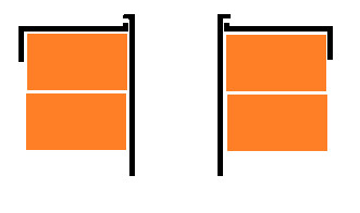

продолжаю дальше. имея овальную трубу 120 на 240 как и на что ее ставить в кирпичную трубу- есть какая то опорная пластина- чет не нашел......... как быть то?
и чем укладывать пространство между кирпичом трубы и трубой из нержи

dzzzex писал(а):
... имея овальную трубу 120 на 240 как и на что ее ставить в кирпичную трубу- есть какая то опорная пластина.
Да, есть такаяя пластина(стартовая) и для овальных труб, ищите у офицалов или заказывайте у жестянщика...

dzzzex писал(а):
ок- за двое суток не одного печника на форуме не было)))
В завссисимости от схему сборки или на опорную площадку, или на конденсатоотвод боковой.

дальше-
1- где нужно начинать стартовать трубой- до начала распушки?
2. обязательно инди нержавейкой до самого верха трубы или можно пройти только перекрытие?
3. 316 марка нержи толшиной 0.5 мм сойдет?
огромное спасибо откликнувшимся......
СообщениеДобавлено: Вт 26 Апрель 2016, 18:20 Ответить с цитатойВернуться к началу
1. сразу после задвижки.
2. лучше до самого верха.
3. да.

1. По нормам не ближе 1-го ряда кладки до потолка.
2. Не ниже одного ряда кладки над перекрытием, или утеплителем 2-го этажа.
3. сталь 316-я в авторитете...Кислотостойкая...Но если Вы топливом в виде дров воспользуетесь, то практически любая сталь пойдёт, аустенитная, серии 300...Например 304, 321...Это решается под Ваши конкретные условия. Толщина решающего значения не имеет, на мой взгляд, чернушку тоже используют , но толщиной на порядок толще....
