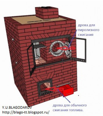

Доброго времени суток всем Эдиссонам.
Вот спроектировал печь Арию, построили ее. Но мне не нравится как дожигаются пиролизные газы. Что скажете.
https://youtu.be/EfMwlmkxkaM
https://youtu.be/4Xmq7DeEIRo

СообщениеДобавлено: Пн 2 Май 2016, 10:35 Ответить с цитатойВернуться к началу
blago писал(а):
... Но мне не нравится как дожигаются пиролизные газы. Что скажете.
Вполне нормально они дожигаются...
Вроде бы при дожиге пиролизных газов в пиролизных котлах стального исполнения красный цвет преобладает

СообщениеДобавлено: Пн 2 Май 2016, 10:55 Ответить с цитатойВернуться к началу
blago писал(а):
В хороших пиролизниках, факел почти прозрачный, с голубовато-фиолетовым оттенком, что говорит о довольно высоком проценте гомогенизации пламени, т.е. пиролизные газы, по большей части, горят предварительно смешавшись с воздухом, что даёт полное сгорание при минимальном избытке воздуха, а красный цвет, указывает на значительную диффузную составляющую пламени, т.е. неполное сгорание при высоком избытке воздуха...

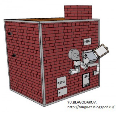

Отличная новость. Среднее время горения печи на одной закладке 18 - 20 часов. https://youtu.be/4Xmq7DeEIRo[/youtube] В отличии от пиролизных котлов дымогазы не попадают в помещении, никакого запаха, экономия дров почти в два раза. Не нужно никакой регулировки, справится с этой печью даже женщина. Таковы промежуточные результаты топки печи в этом пока не законченном сезоне. А если кому-то нужно варить в печи, есть пиролизная печь Фермер.
Расход топлива для Арии: (0,98*0,5*0,3)*0,7=0,1029м3/20*24ч * 240*0,6 = 17,78м3 в сезон
0,12348*420 = 51,86кг/сут (2,16кг/час)
По Школьнику для печи типа Кузнецовской:
при 2-х разовой протопке печи по 1,5 часа - 19,1кг*2 = 38,2 кг/сут (1,6кг/час) ТАШКЕНТ!!!
При непрерывной топке : 19,2кг/сут (0,8кг/час)
И В ЧЕМ ЭКОНОМИЯ (КАК в Обычном Пиролизнике)????? До печки ему как до Киева пешком!!!

blago писал(а):
Эта печь самая эффективная из всех печей - котлов в кирпичном исполнении, которые разработаны мною Используйте. не пожалеете. В нем имеется бункер для закладки топлива, камера дожига и газовое окно. Напротив газового окна, сверху установлен теплообменник. Его можно сделать стальным, или из чугунных регистров. Топочная выложена из шамоных кирпичей. По периметру - керамический кирпич, толщиной в кирпич. Исходя из опыта эксплуатации угловой пиролизной печи BLAGO трещин в процессе эксплуатации котла не выявлено. Теплообменник можно снять, не приложив никаких усилий по разборке печи.
https://www.youtube.com/watch?v=R7jXOEkMM9A
Говорите трещин не выявлено? А в течении какого времени?
Потому, уважаемый Юрий Петрович, необходимо вместо обкладки Вашего "чуда" керамическим кирпичом (толщиной в 25см), что требует серьезного фундамента, необходимо обеспечить герметичность Вашей котло-печи путем устройства металлического короба, так как угарный газ очень токсичен, при том что не имеет ни цвета ни запаха...
Ну а для того чтобы Ваша конструкция не стала банальной "дровожеркой", необходимо качественное утепление...
Так что сварка нужна...
Да и денег потребует тоже немало... В остальном в основном правильно,за исключением проблем с неконтролируемым пиролизом и соответственно разгоном, невозможностью качественного управления разгоном и соответственно перегревом...
Потому потом и возникает в Ваших коментариях бред о 3-4 поленьях...
Вывод все очччччччччень СЫРО...
