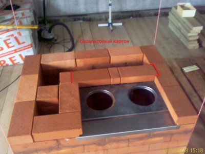

Спасибо Шура.
Посмотрел.
Там конечно ОВИК-6, но кое-что и для ОВИК-11 подходит.
1-полезное.
Например, в ОВИК-11 печник подпилил верхние кирпичи, а не нижние.
Во вложении хорошо видно.
Хотя тут нашел противоречие со словами Кузнецова:
В помощь людям, делающим наши печи.
Печные металлические приборы устанавливаются в кладку с зазором на расширение 5 мм. Для заполнения зазоров между кладкой и печными приборами используется каолиновая или базальтовая вата. В различных регионах выпускаются свои минеральные материалы, поэтому возможно применение и других минеральных материалов, пригодных для этих целей. По этой причине плиту устанавливают в гнездо, вырезанное в нижних кирпичах. Плиту укладывают на раствор и выравнивают по уровню в различных направлениях и по высоте. Затем вычищают раствор из зазоров и заполняют его каолиновой ватой. После чего сверху можно укладывать кирпичи, при этом на плиту ложиться тонкий слой каолиновой ваты, а на кирпичи раствор. В этом случае плита будет иметь все степени расширения, не разрушая кладку. Если вырезать гнездо в верхних кирпичах, то не удается устроить зазоры на расширение.
Но у того кто клал ОВИК-6 всё получилось.
Хотя и в словах автора И.Кузнецова есть логика...
Можно и так и так сделать.
По рекомендации Кузнецова заметно больше пилки, нужно будет спиливать кирпичи наружного ряда по плашке, чтобы можно было вынимать плиту.
Но зато легче уложить на базальтовый картон и снизу и сверху (может ошибаюсь).
Знатоки, поделитесь - как вы бы сделали?

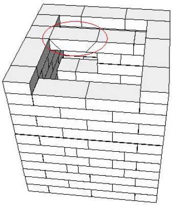

2-полезное.
Кладка кирпичей над плитой через базальтовый картон к наружной стенке и внутренней (места отмеченные красной линией на фото выше).
Тут правда та же проблема, что в ОВИК-11 - только в ОВИК-6 в чертежах "висит" полкирпича, а в ОВИК-11 целый кирпич (см. вырезки из чертежей).
Похоже, что по задумке Кузнецова, в ОВИК-11 кирпич опирается половиной по длине на плиту через базальтовый картон.
А потом прижимаются кладкой выше рядом.
По идее кладка выше не должна дать ему "кувыркнуться".
Но, что-то меня это смущает.
Того кто клал ОВИК-11 тоже смущало, там он поменял два целых кирпича, на два целых и один 1/4 (видно на вложении выше).
И опер целые на наружнюю + внутреннюю стенки и столбик в центре хайла.
В ОВИК-11 такой возможности нет, так как нет столбика.
Можно попробовать сделать так (см.вложение).
Или я зря перестраховываюсь и делать по чертежам?

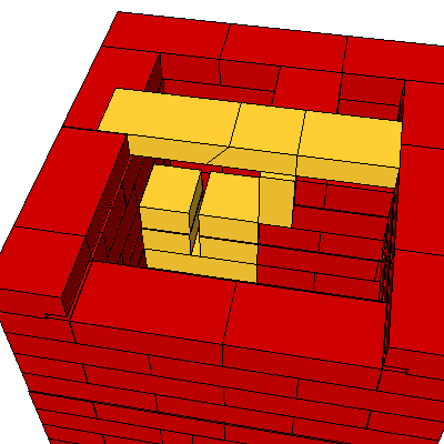

Не ясно-2
Можно ли заменить красные кирпичи в районе хайла шамотными?
Естественно отделив их от красных базальтовым картоном.
А между собой склеив мастикой.
Вот так:
 Размер файла:  12.44 КБ
 Просмотров:  936 раз(а)

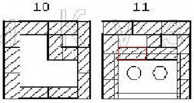

1.вы ошиблись в нумерации рядов, номер ряда- над рисунком
2. Да там плита просто висит а верхним 11ым рядом перекрывается. Да там ошибка, кирпич не должен просто лечь на плиту а только напусками с двух сторон как в 12 ряду или клиновой перемычкой как над топочной дверкой. Кирпичи чтоб не касались плиты под плиту вырезаетеся паз и потом забивается коалиновой ватой

СообщениеДобавлено: Вс 22 Май 2016, 00:30 Ответить с цитатойВернуться к началу
internet_pechnik, благодарю.
1. Ошибся Smile
Теперь уже не поправишь.
2. Понятно (см.вложение).
А как в этом случае (пазы в верхнем 11 ряду над плитой) класть плиту на нижние (10 ряд)?
Так?
- Выровнять основание (отшлифовать кирпичиком уложенные кирпичи 10 ряда в месте укладки плиты),
- разложить базальтовый картон
- на него плиту
- спереди уголок (наверное из 0,8 оцинковки на ГПС)
- щель между ними забить коалиновой ватой?

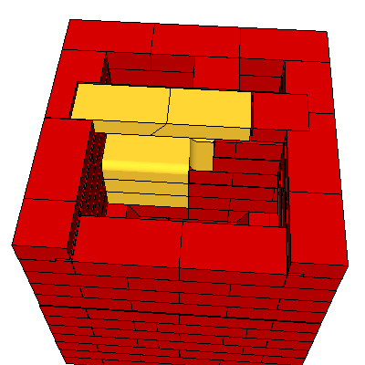

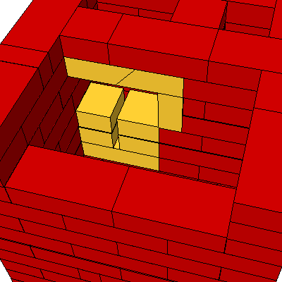

СообщениеДобавлено: Вс 22 Май 2016, 00:55 Ответить с цитатойВернуться к началу
И такая мысль пришла.
А если ли в хайле заменить красные кирпичи на огнеупорные.
И сухой шов сместить в центр.
Так? (см. вложение)
Это должно повысить срок службы топки до ремонта.
Разумеется с боков и сверху/снизу между кладкой красным и шамотным кирпичом уложить базальтовый картон 5мм для теплового зазора.
Будет работать? Возможны ли какие-то проблемы?

СообщениеДобавлено: Вс 22 Май 2016, 09:27 Ответить с цитатойВернуться к началу
Сергей Б-р писал(а):
Или даже так:
Это пошло уже лепилово...
СообщениеДобавлено: Вс 22 Май 2016, 10:54 Ответить с цитатойВернуться к началу
Так? (см. вложение)
да первый вариант подойдет тока правый шамотный кирпич положить целый. И в них -пазы.
Насчет сухого шва-лишняя приблуда,лучше там верхние кирпичи перед хайлом (перевал) закруглите, срезав края наискосок.
А вообще можно было сделать такую же печь но с футерованным топливником,вот это долговечнее.

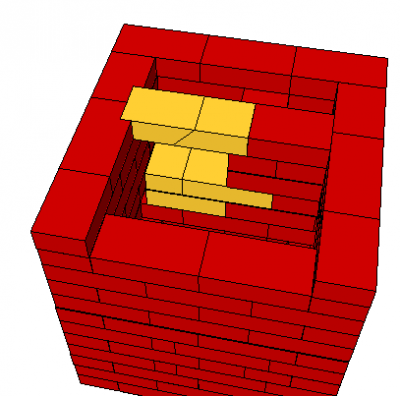

СообщениеДобавлено: Вс 22 Май 2016, 15:11 Ответить с цитатойВернуться к началу
internet_pechnik, благодарю!
Сам подумывал закруглить, даже если класть полностью из красного.
.. и от сухого шва отказаться Smile
Насчет сухого шва логика такая:
- теоретически КПД чуток ниже, но и температура в топке чуток меньше
- тогда топка чуток (а может и не чуток) дольше до ремонта прослужит.
Засаживатся колпаки от в о з м о ж н о г о снижения эффективности не должны.
Вот так получается (см.вложения).
Шура, не будьте так строги, пока идет наброска вариантов могут проскакивать и бредовые Smile

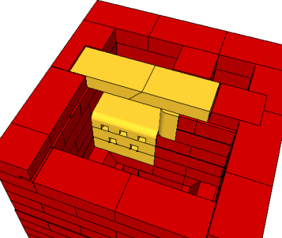

СообщениеДобавлено: Вс 22 Май 2016, 15:23 Ответить с цитатойВернуться к началу
Кстати, возможен и вариант с подачей вторичного воздуха.
Это выпилить квадраты 30х30 как это делает в своих топках Владимир Солин.
На вскидку, вот так:
Шура, не будьте так строги, пока идет наброска вариантов могут проскакивать и бредовые Smile.
Шура всего лишь пытается т.с. предостеречь и направить...
Логика ошибочная.
При снижении эффективности, топливник развалится ещё быстрее, т.к. при этом потребуется сжигать больше топлива.
Засаживатся колпаки от в о з м о ж н о г о снижения эффективности не должны..
Тоже самое и с засаживанием...
Скажите, Вы эту печь собственноручно строить собрались?
СообщениеДобавлено: Вс 22 Май 2016, 18:25 Ответить с цитатойВернуться к началу
Но это не подача ВВ Smile Из топки в колпак - я так не делал никогда.
Многие забывают, что верхние ряды удерживают кирпичи нижнего ряда. Я - помню, и играю на этом. Surprised
