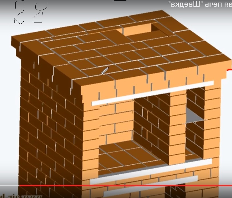

СообщениеДобавлено: Вт 31 Май 2016, 17:02 Ответить с цитатойВернуться к началу
28 ряд
 Размер файла:  142.82 КБ
 Просмотров:  607 раз(а)

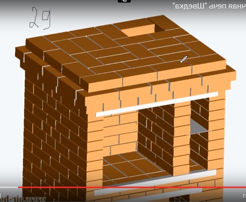

СообщениеДобавлено: Вт 31 Май 2016, 17:03 Ответить с цитатойВернуться к началу
29 ряд
 Размер файла:  143.35 КБ
 Просмотров:  631 раз(а)

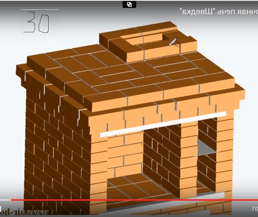

СообщениеДобавлено: Вт 31 Май 2016, 17:06 Ответить с цитатойВернуться к началу
30 ряд
 Размер файла:  141.93 КБ
 Просмотров:  617 раз(а)

СообщениеДобавлено: Ср 1 Июнь 2016, 13:56 Ответить с цитатойВернуться к началу
Делал по этому проекту, лет 5 назад, рабочий, но немного переделал. Слабая сторона слева от духовки, куда уходят разогретые газы, и нет футеровки, поэтому духовку укоротил , и основные газы пустил сверху-сзади, но проход слева оставил.Духовку защитил нерж., прочистку слева- лучше поставить сзади,вверху -на перевале двух каналов(под. и опускного, под.канал можно почистить изпод духовки-достать. А прчистн.-ревизию-справа(3 чистки)
