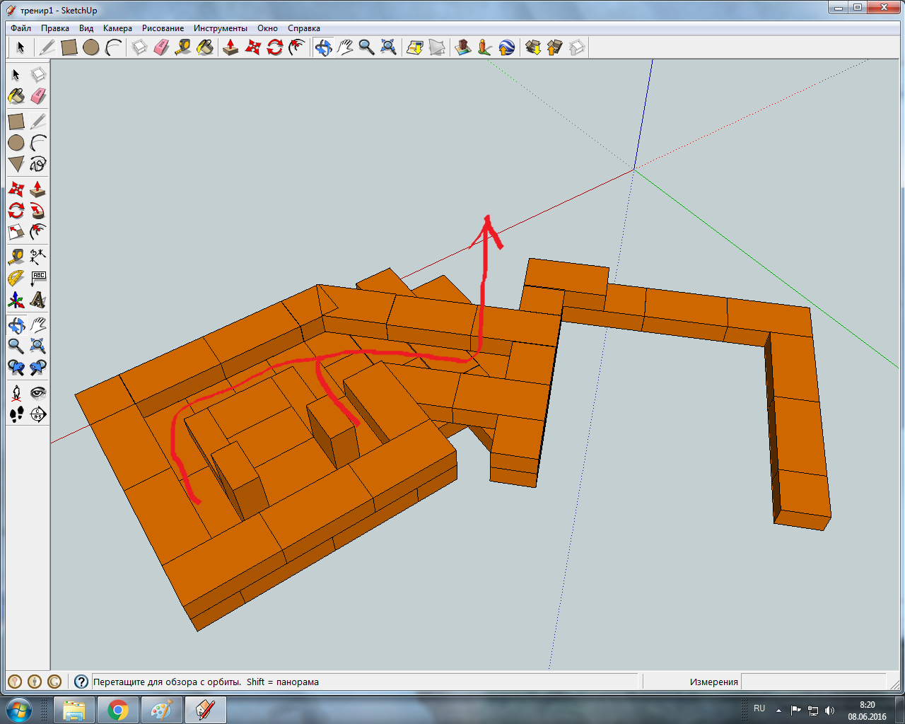

Прошу совет у уважаемых мастеров.
Строю веранду, рядная конфигурация барбекю с казаном не подходит, поэтому пытаюсь запланировать угловое расположение.
В открытом доступе нашел проекты печи казана и мангала (огромное спасибо авторам) и пытаюсь их соединить под требуемым углом
Скетчап только начал постигать, поэтому прошу прощения за корявость, но интересует сама возможность так изгибать дымоходный канал.

vladimir-krestyanin
Сообщения: 796
Регион: санкт-петербург
СообщениеДобавлено: Чт 9 Июнь 2016, 11:06 Ответить с цитатойВернуться к началу
Прочистку внутри дровника поставишь?
Если да,то хозяин барин.

СообщениеДобавлено: Чт 9 Июнь 2016, 11:24 Ответить с цитатойВернуться к началу
прочистку со стороны дровника, да планирую
остальное пока не рисовал, жду однозначного ответа на свой вопрос.

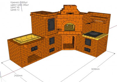

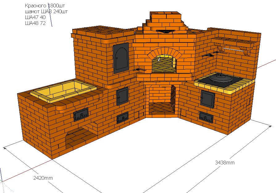

СообщениеДобавлено: Чт 9 Июнь 2016, 14:35 Ответить с цитатойВернуться к началу
можно и так. Но я обычно для казана стенку по его краю выравниваю. Внутри этой стенки систему каналов с летним ходом (для бездымной растопки).

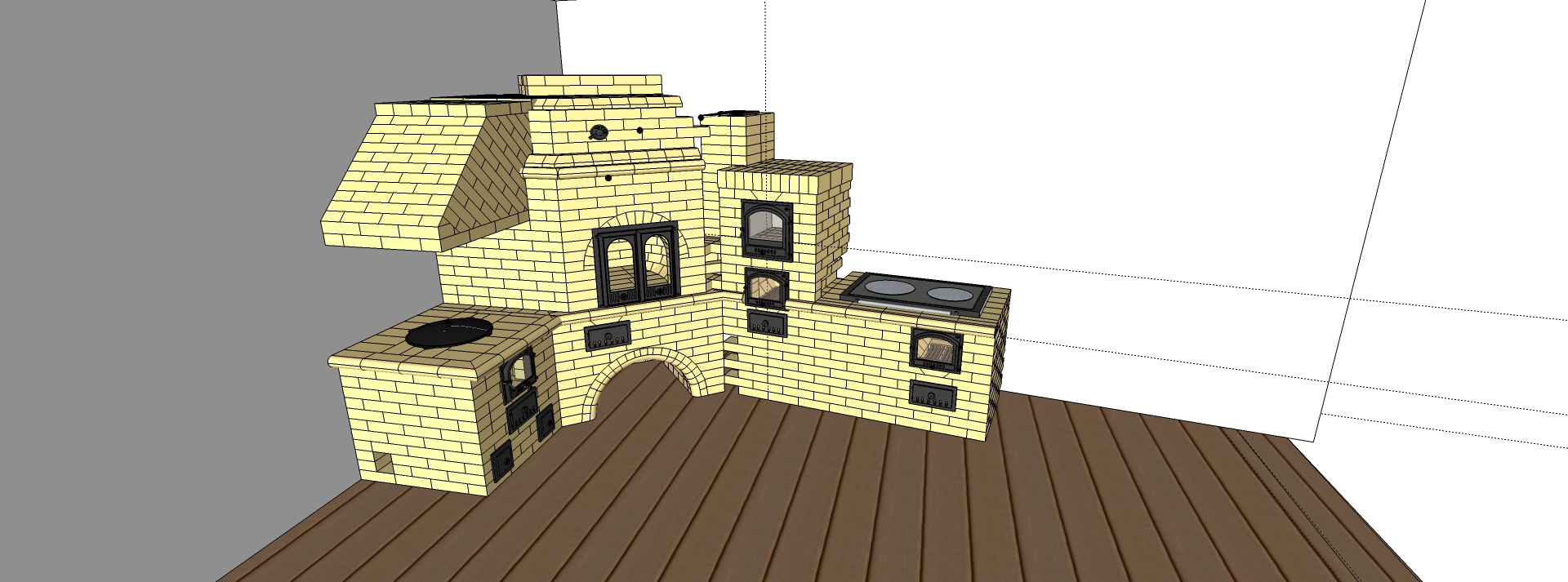

Здрасте!
Я планирую вот так
