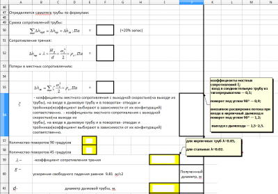

Забил в Excel расчёт трубы. Если что не так, прошу поправить.
Результат интересный. Если температура газов ниже 100 град, как у меня и получается в начале прогрева бака с водой, давление оказывается слишком маленьким - меньше 4Па. Потому тяги и нет. И от сечения трубы это никак не зависит.
Кстати, откуда взялось именно это значение?

СообщениеДобавлено: Ср 14 Октябрь 2015, 14:43 Ответить с цитатойВернуться к началу
А где сопротивления. Их в трубе по крайней мере три(если она прямая), вход, выход и трение.

СообщениеДобавлено: Ср 14 Октябрь 2015, 15:17 Ответить с цитатойВернуться к началу
от

vladgri, не все обозначения понятны.
Что такое омега г и Hg. И как потом полученное сопротивление влияет на скорость потока?
Можете выложить весь файл (если, конечно, это не Ваше Know How)?

СообщениеДобавлено: Чт 15 Октябрь 2015, 15:49 Ответить с цитатойВернуться к началу
r - гидравлический диаметр
Hg - высота трубы
Файл могу выложить. Но он не мой и поэтому отвечать за точность расчетов в нем не буду. Хотя на первый взгляд вроде все верно. Сам им не пользуюсь.

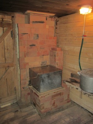

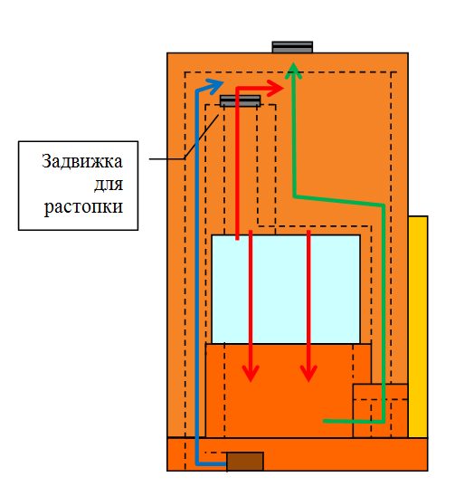

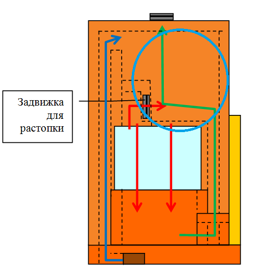

Есть идея, как быстрее прогреть печь во время растопки при открытом "летнем" канале.
Сейчас у меня он подходит прямо к трубе (рис. 1). Хочу перенести задвижку ниже, чтобы прогревалась область, обведённая синим овалом (рис. 2). Это должно немного увеличить тягу после закрытия задвижки.
Правда, есть сомнения:
1. Задвижка получается близко в вершине колпака. Температура там высокая.
1. Можно ли ставить задвижку вертикально?
Что посоветуете.

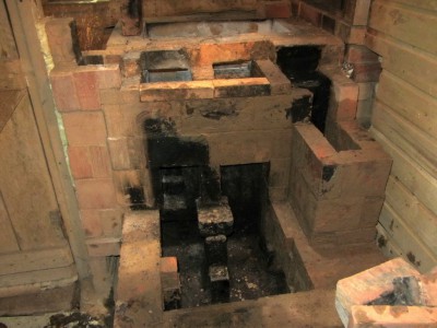

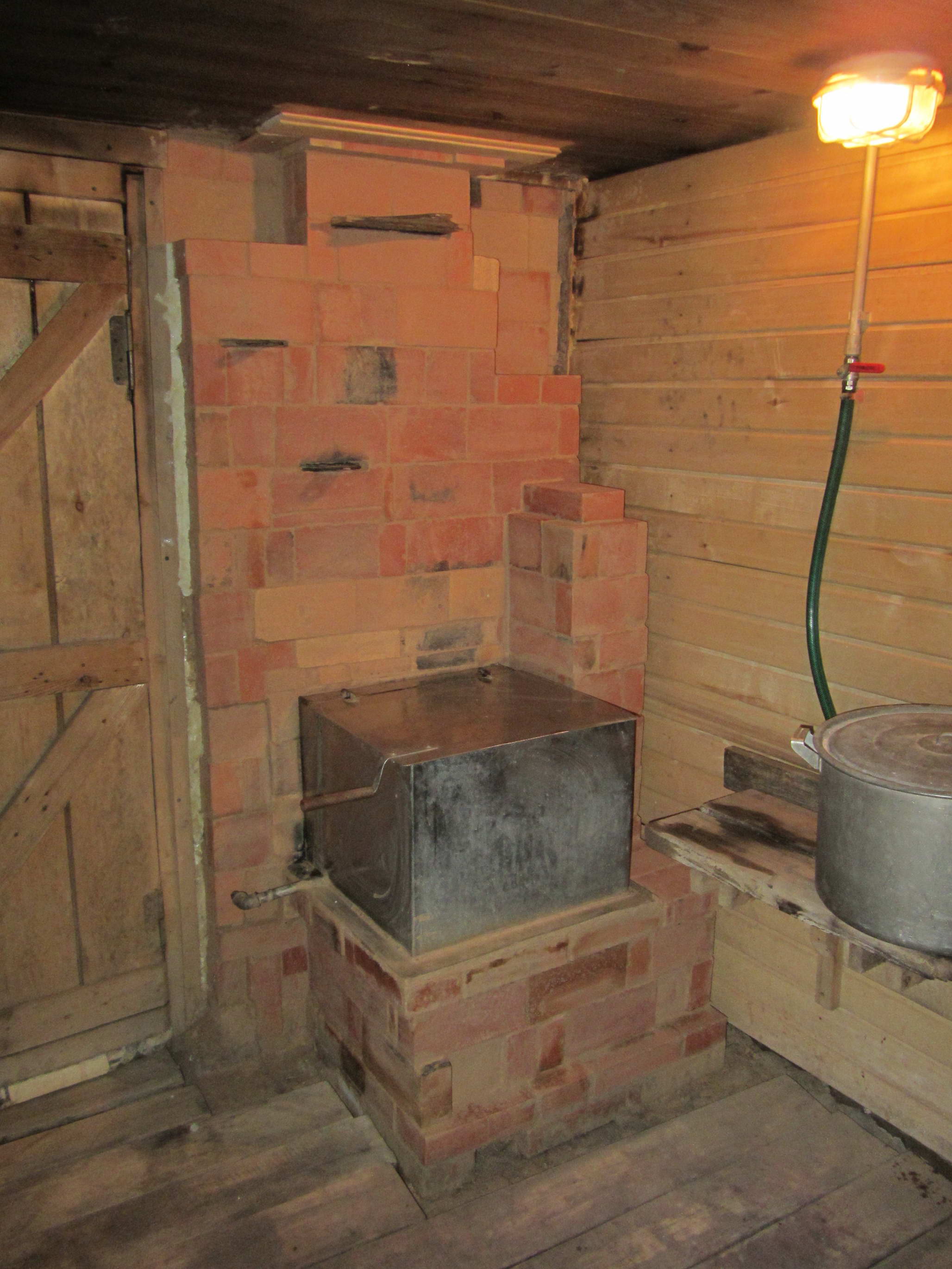

Уважаемые специалисты!
На прошлой неделе переложил печь. Не менял почти ничего, кроме сечения дымохода и трубы. Сделал, как рекомендуют - однаковые сечения поддувала, хайла, дымохода и трубы - всё в 1 кирпич (труба Ф150мм). Пришлось, правда, пристроить сбоку выступ для дымохода - см. фото. Ну, и учёл замечания по пожарной безопасности - справа около дымохода проложил огнеупорный материал.
Тяга отличная! При открывании топочной дверцы дым в неё не идёт. Дыма из трубы практически не видно даже сразу после второй закладки дров! Сгорает всё чисто.
Площадь контакта водяного бака с горячими газами я не менял - оставил максимально возможную. 200 л воды греется до кипения где-то за 3 часа. При этом в парилке 80 град. Так что получилось то, что я и хотел. Семья не нарадуется Радость
Гораздо лучше стал работать вентиляционный канал - за ночь пол высыхает.
Т.о. вся проблема была именно в недостатке "тяги" из-за малого сечения дымохода. Он у меня раньше в одном месте был чуть больше четверти кирпича Confused
Вопросы, правда, ещё остались:
1. Нужен ли в такой конструкции сухой шов? Колпак-то у меня под водяным баком, причём его вершина чуть выше колосника.
2. Обычно вторичный воздух подают с боков топливника (у меня только с одного бока). Можно ли его подавать с торца, т.е. от стенки противоположной к дверце?
Жду Ваших комментариев.
